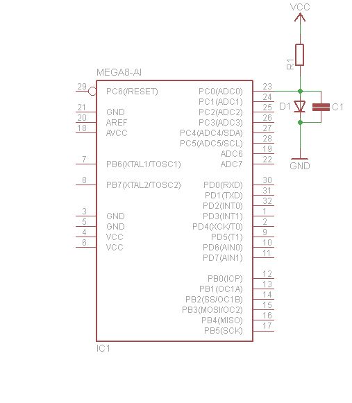

    Mimo poszukiwań w internecie i prób praktycznych nie potrafię napisać programu w Bascom'ie (pisząc wprost: zrozumieć przekształceń i wyliczyć temperatury) do termometru mikroprocesorowego z użyciem diody 4148 w roli czujnika temperatury. Próbowałem już pytać w wątku o laminatorach itd. Mimo przeglądnięcia wielu stron i spędzenia wielu godzin na próbach praktycznych nadal nie potrafię sobie z tym poradzić. Tłumaczono mi, że to ze wzoru na prostą itd. - nic z tego nie rozumiem, gdyż po podstawieniu do wzorów danych otrzymanych w pomiarach wychodzą mi na LCD bzdury typu temperatura -300 "ileśtam" stopni C.
    Poniżej zamieszczam schemat podłączenia czujnika bez wnikania w kwestie rezonatora, zasilania układu, odsprzęgań, stabilizacji itd. Poz względem hardware'u wszystko śmiga. Gorzej z softem.
    Zamieszczając więc moje ogołocone z błędnych przeliczeń wypociny (kod Bascom'a) proszę o dopisanie kilku linijek, które ożywią ten prosty przecież układ. Jeżeli mielibyście chwilę, prosiłbym także o wyjaśnienie dlaczego "tak" ma to wygądać, dlaczego tego typu zmienne, itd. Prosiłbym jednocześnie o odpowiedzi osoby, które są pewne tego co piszą - najlepiej te, które sprawdziły IDENTYCZNY układ w praktyce. Mam już dość kosmicznych wyników na wyświetlaczu. Jeżeli jest to dla Was banał - bardzo proszę o pomoc.
    Z tego co mogę powiedzieć na obecną chwilę, to wiem, że złącze p-n na ujemną chatakterystykę temperaturową -2.2mV/st. C, i na wyświetlaczu LCD mam wynik "działek" ADC z pinu PC0 oscylujący wokół 289 (przy wewn. Vref - "Internal"). i temperaturze otoczenia (pomieszczenia) około 26'C.
    Chcę dodać, że interesuje mnie tylko rozwiązanie dotyczące podanego schematu podłączenia czujnika i języka Bascom. Proszę więc o ograniczenie się do wskazówek, bez zagłębiania się w aj-si-elki, opampy, termopary, dallasy i czujniki LMXX, język C itd. - będę baaardzo wdzięczny

    cóż, ja jedynie rozumiem, ze kolega raczej pyta o to jak konkretne napięcie przeliczyć na temperaturę, czyli inaczej jakim wzorem można wyrazić zmianę parametrów diody w funkcji temperatury.
    Co do tak szczegółowych zagadnień osobiście wiedzy nie posiadam, ale czy nie myślał kolega o najprostszym ręcznym badaniu takiej funkcji?

    Tak, potrzebuję wzoru. Nie jest to prosta zależność jak np. w czujniku LM35 gdzie mamy bodajże 10mV/st. C W tym przypadku mam około -2,2mV/st. C i nie rozumiem jak z tego wyliczyć temperaturę.
    Czy ktoś może zwyczajnie napisać tych 5 linijek kodu? Ktoś, kto sprawdził TAKI układ w praktyce. Proszę o powstrzymanie się od pisania nie na temat.

    Nie jestem ekspertem w tym temacie, ale przy okazji pisania pracy dyplomowej zetknąłem się z problemem.
    Moim zdaniem możesz zrealizować to w następujący sposób:
    1. Musisz określić spadek napięcia na diodzie w określonej temperaturze
    (proponuję umieścić diodę w mieszaninie wody z lodem i odczytać wartość na wyjściu ADC)
    2. Masz teraz już dwie dane potrzebne do obliczenia mierzonej temperatury
    (napięcie w temperaturze odniesienia i temperaturowy współczynnik zmian tego napięcia
    owe około -2mV/K - jak podają różne mądre książki)
    3. Teraz należy tak zadziałać z naszymi danymi, aby uzyskać, najlepiej wprostproporcjonalną, charakterystykę.
    Tych paru linijek kodu Ci niestety nie podam bo dopiero co zaczynam się uczyć programowania uC. Mogę Ci jednak dać przepis matematyczny jak to napisać.
    Jeżeli za temperaturę odniesienia przyjmiesz 0°C to od wartości odczytanej dla temperatury odniesienia odejmujesz wartość odczytaną dla temperatury mierzonej a wartość wyniku przeliczasz na stopnie Celsjusza ze współczynnikiem dodatmim (2mV/K)
    np.: jeżeli ustawisz napięcie odniesienia tak że LSB=2mV wtedy otrzymany wynik będzie równy temperaturze w °C.
    jeżeli LSB=1mV to temperatura mierzona Tm=wynik/2 [°C]
    jeżeli LSB=xmV to temperatura mierzona Tm=wynik*(x/2) [°C]
    To są założenia przy temperaturze odniesienia 0 °C
    Przy innej temperaturze odniesienia do obliczonego Tm musisz dodać wartość temperatury odniesienia

    piotr5000
    26 st C = 289
    26 st C = 1411 mV
    wsp temp = -2,2 mV / st C
    641 st C = 0 V
    641 / 289 = 2,13 st C / 1 odczyt_ADC
    T -Temperatura
    T = odczyt_AdC * 2,13
    T = 641 - T
    dla twojego przykładu:
    T =289 * 2,13 ( T = 615,57 )
    T = 641-615,57 ( 25,43 - jeśli wystarczy taka dokładność )
    ozdrawiam Piotr

    seg
    Bzdury tu wypisuję, przepraszam:
    Wyjdzie mi z tego ~1,42V przy Vref = 5V i 10 bitowym ADC (lub 0,72V przy Vref = 2,56) i co z tym dalej robić? Nie tędy droga.
    Jakim prawem napięcie na diodzie miałoby być inne dla różnych Vref ?!
    Sprostowanie:
    :arrow: Dla Vref Internal, czyli ~2.56V wartość ADC wynosi 289 przy 26°C co daje napięcie (2.56 / 1024) * 289 = 722mV
    :arrow: Dla Vref Avcc, czyli 5V wartość ADC wynosi 155 przy 26°C co daje napięcie (5 / 1024) * 155 = 757mV
    Różnica napięć wynika zapewne z faktu iż "Vref Internal" Mega8 często nie ma nic wspólnego z 2.56V (ewentualnie zasilanie /a przez to Avcc/ nie jest równe 5V, jednak z mniejszym prawdopodobieństwem - zastosowałem LM317 i 1% metalizowane rezystory w dzielniku). Nie mam "tu" miernika więc nie sprawdzę na pinie ile ma wewnętrzne Vref.
    Wracając do tematu, u mnie jest tak:
    :arrow: piotr5000
    26°C = 155 (przy Vref = 5V :) )
    26°C = (5 / 1024) * 155 = 757mV
    wsp temp = -2,2 mV / °C
    757mV / 2,2mV daje 344°C = 0V
    344 / 155 = 2,22°C / 1 odczyt_ADC
    T -Temperatura
    T = odczyt_AdC * 2,22
    T = 344 - T
    dla mojego przykładu:
    T =155 * 2,22 ( T = 344,1)
    T = 344 - 344,1 (-0,1°C Kurza twarz!)
    Ja wiem, że ostatnią "matematykę" miałem 13 lat temu, ale nie daję rady z tym..
    Co robię nie tak?

    piotr5000
    startowałeś z temp = 26 , czyli
    344+26= 370
    T = 370 - T
    T = 370 - 344,1 ( 25,9 °C Kurza twarz!)
  • #16 9316444

    :arrow: piotr5000
    Wygląda na to, że wszystko śmiga :) Kwestia wykalibrowania i kilku pomiarów, ale to już nie problem.
