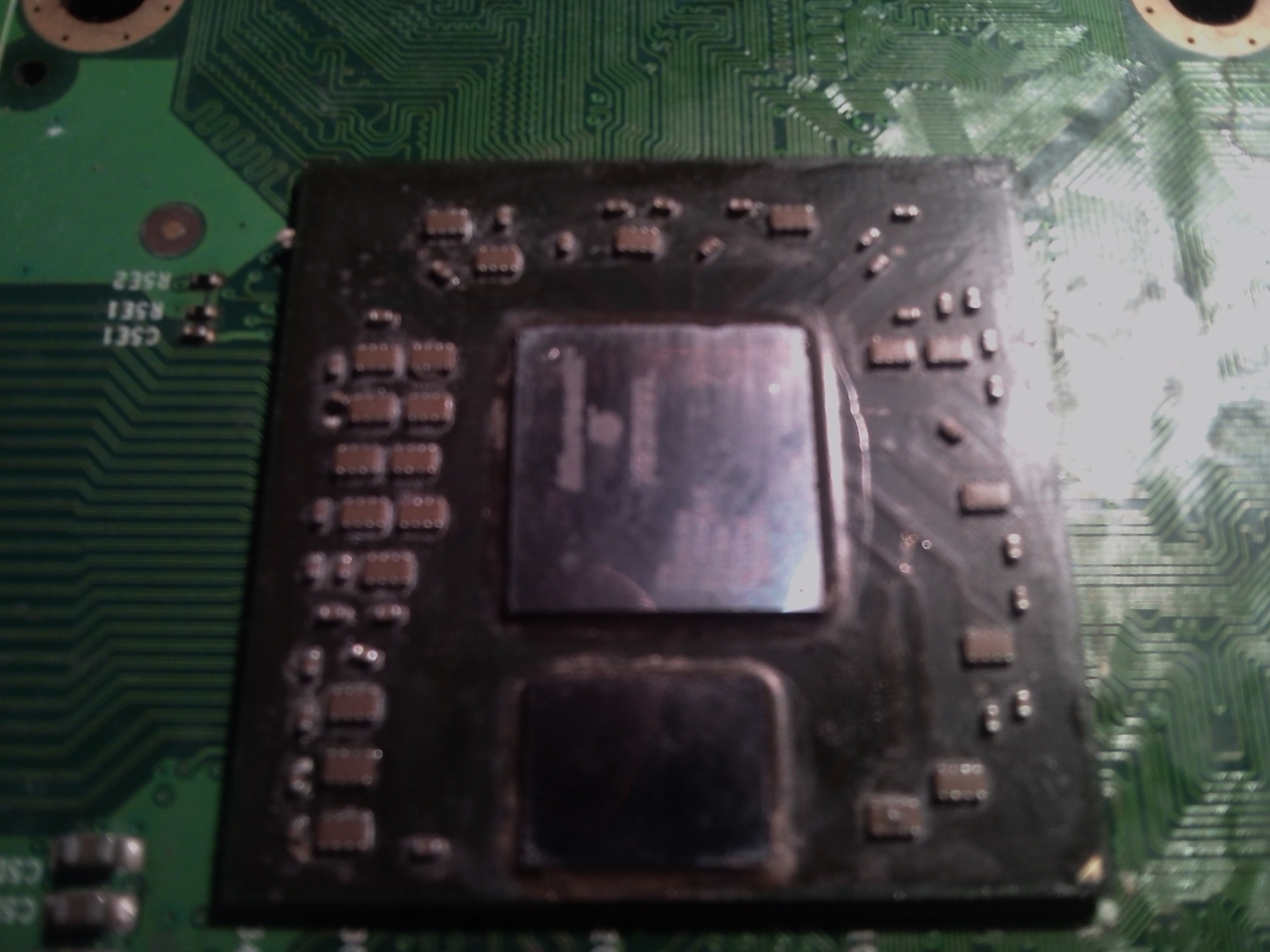

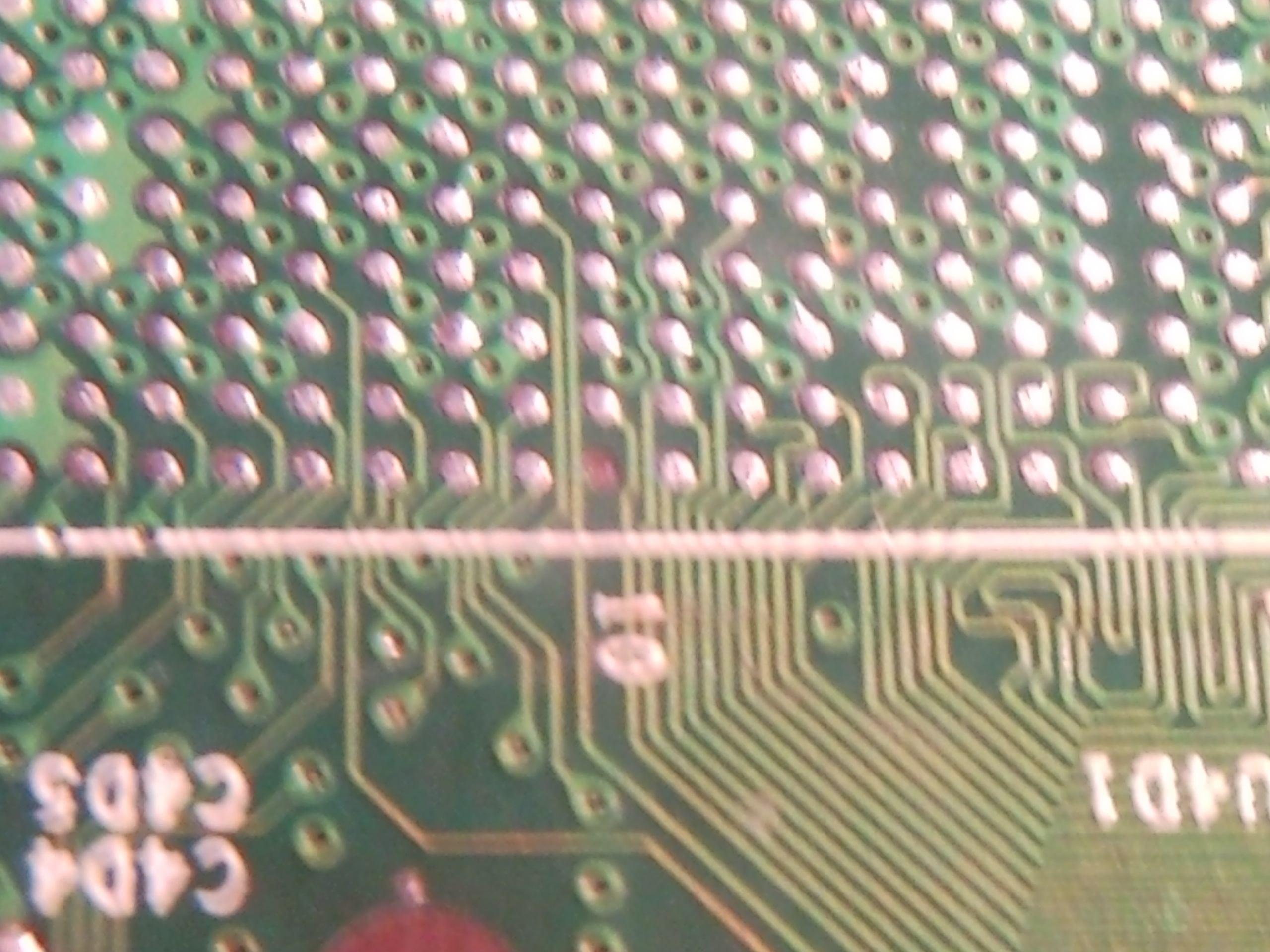

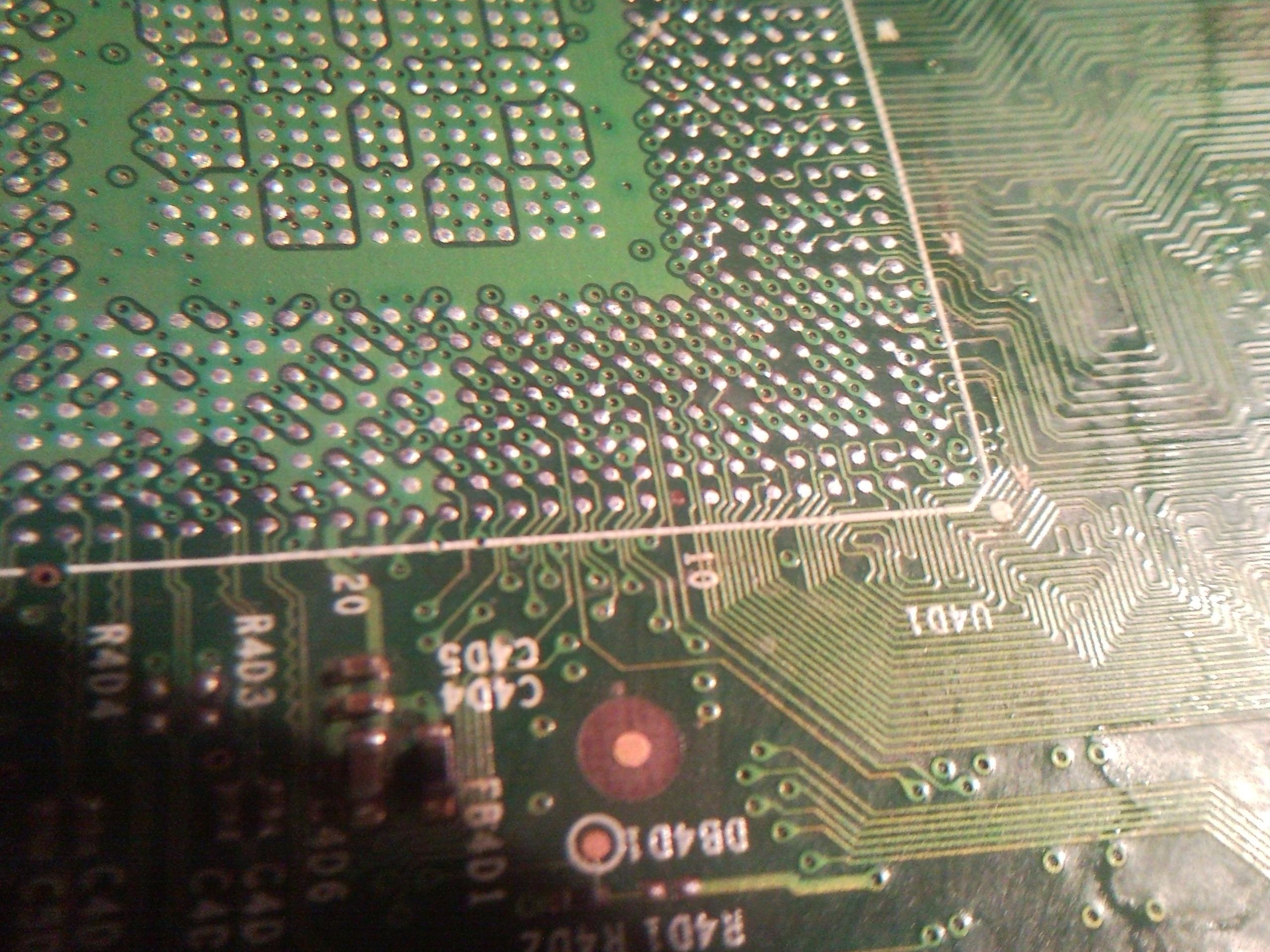

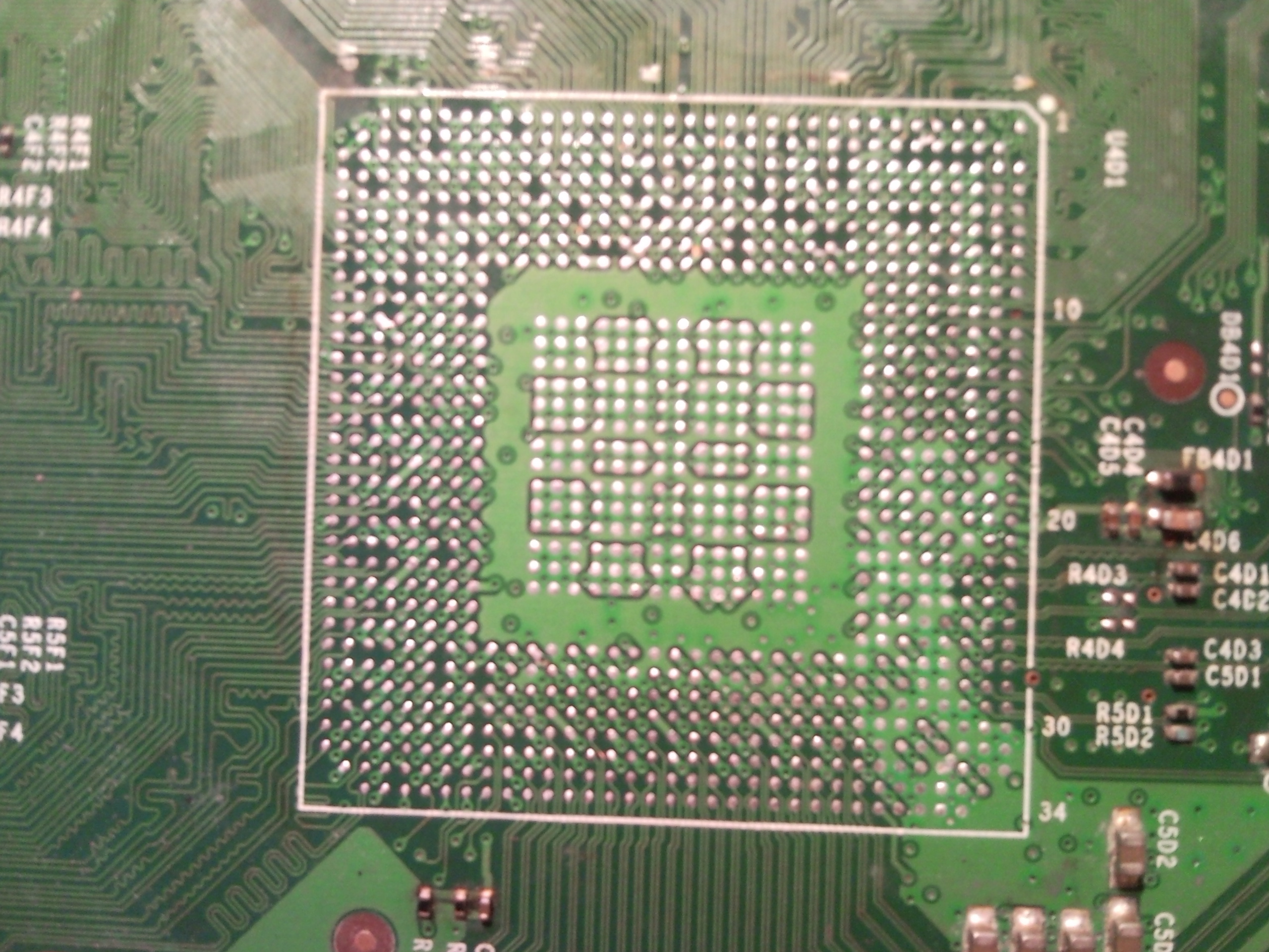

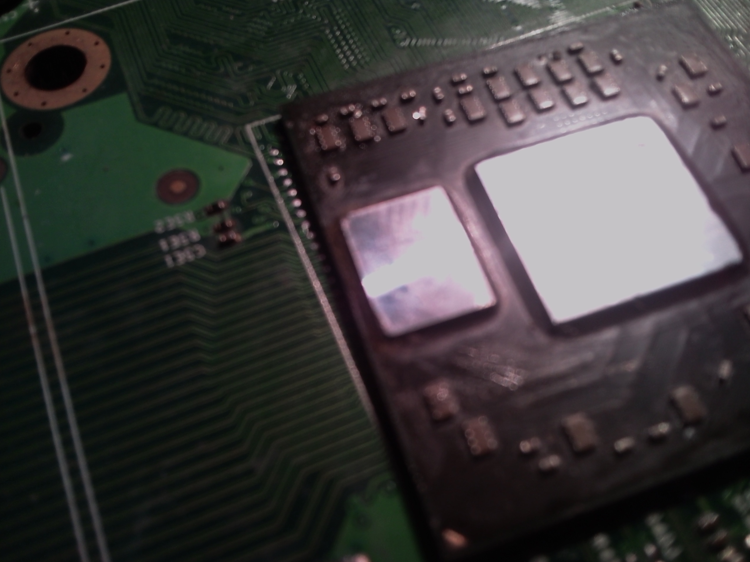

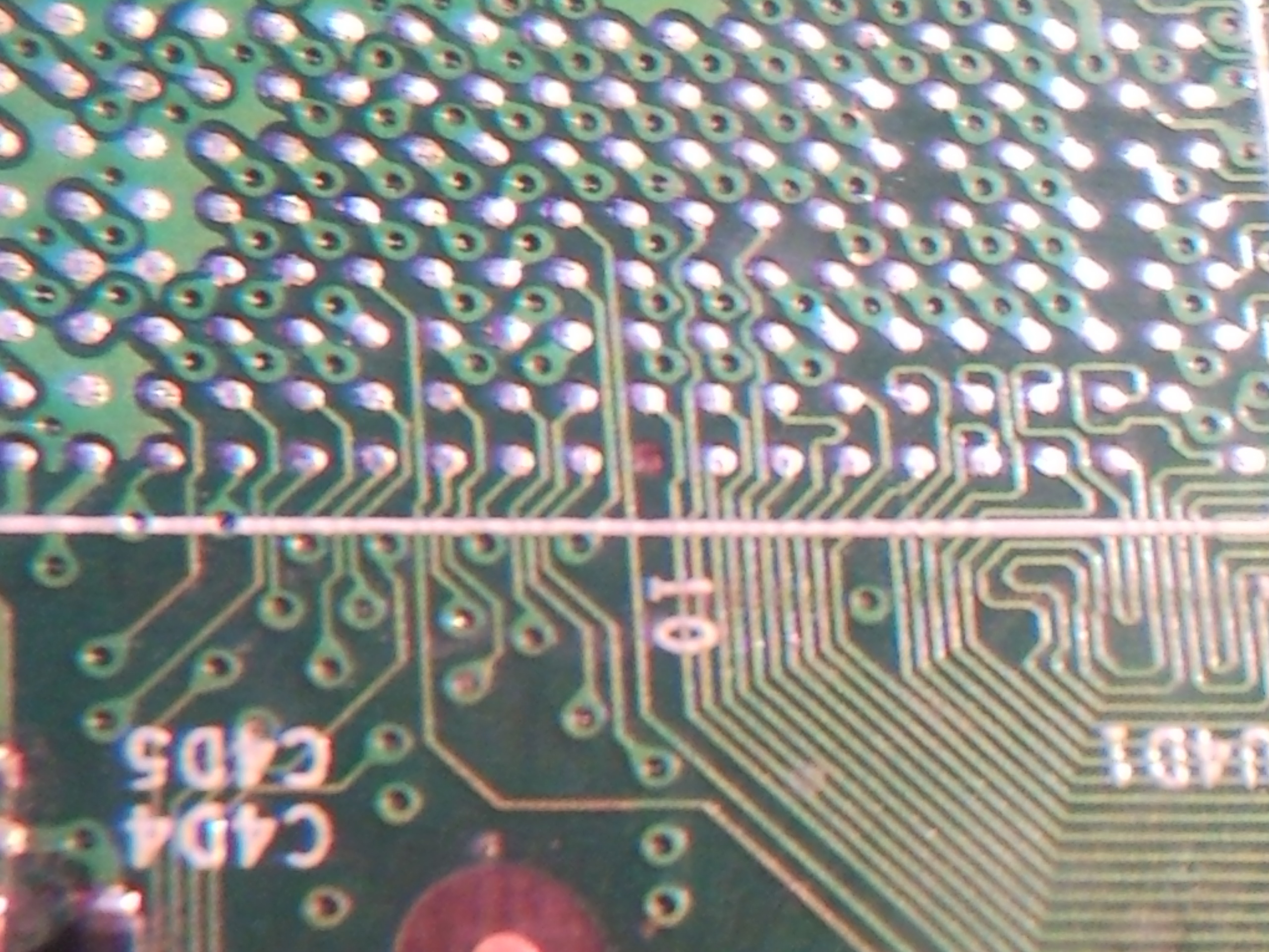

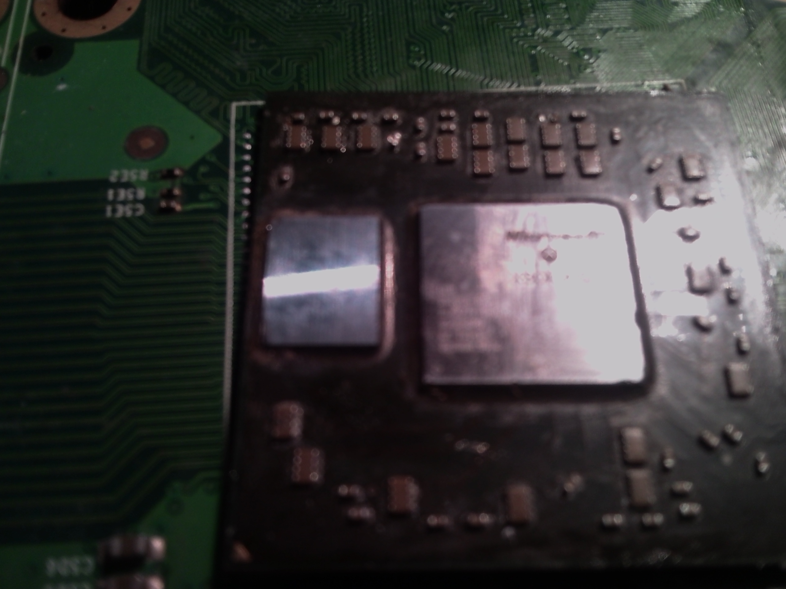

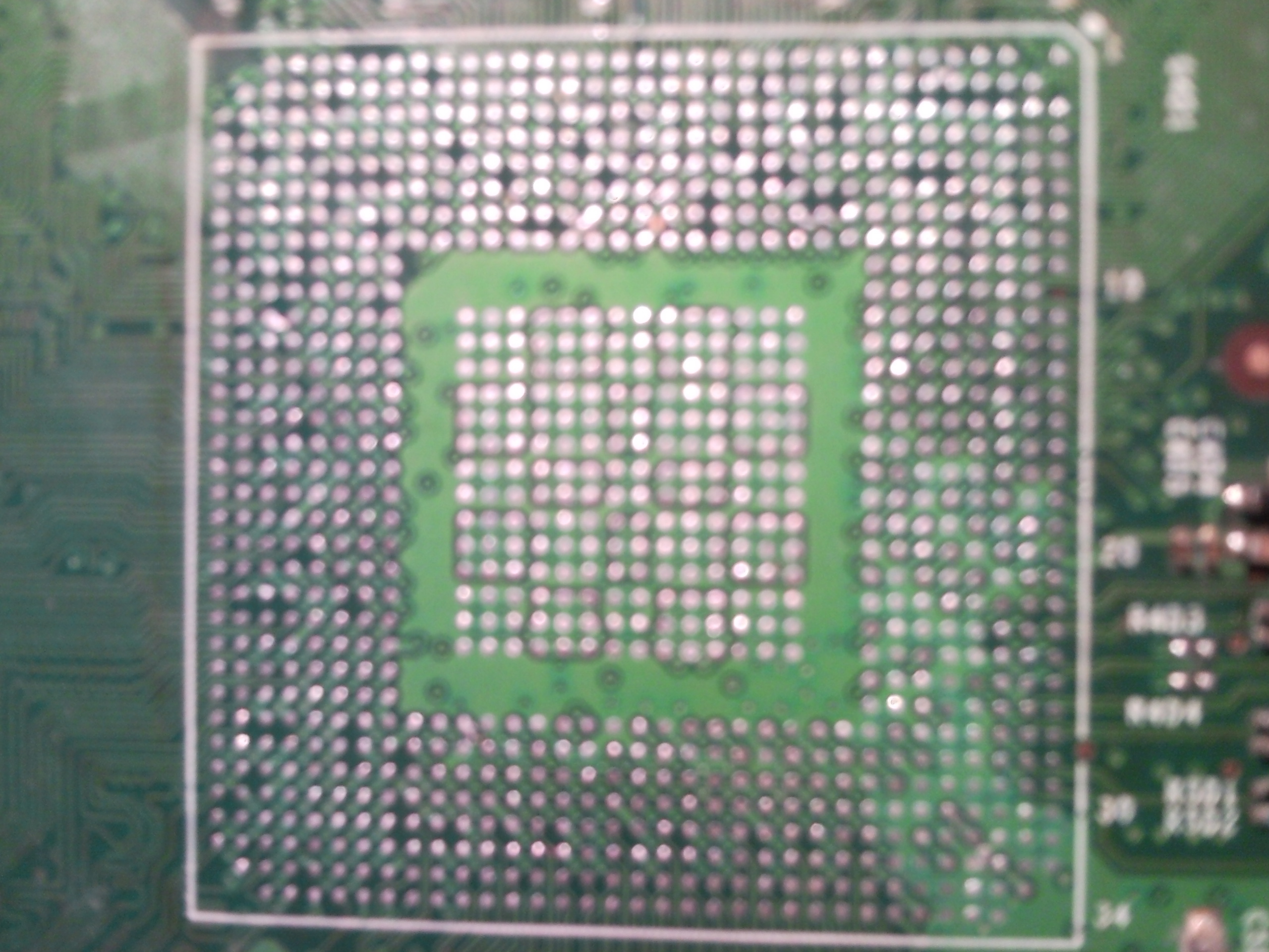

    Witam panowie mam 2 konsole jedna ma o której pisałem podgrzałem wczoraj gpu z fluxem oczywiście e74 znikło jest 0021.
    Podejrzewam kule albo cpu.
    Ale w drugiej 0020 z zdjąłem radiator a tu rdzeń ukruszony ale to nie wszystko zdjąłem gpu na podgrzewaczu i hotem oczywiście brak jednego pada a10 ale ten pad nie ma ścieżki i wygląda jak by był nie podłączony,chyba że prosto przez płytę.
    Ma ktoś możliwość to sprawdzić.
    Nie mam aparatu cyfrowego przez to zdjęcia nie wyraźne a robione telefonem 5 mega.
    Xbox360 kilka błędów E74/1022/0020 Xbox360 kilka błędów E74/1022/0020 Xbox360 kilka błędów E74/1022/0020 Xbox360 kilka błędów E74/1022/0020 Xbox360 kilka błędów E74/1022/0020 Xbox360 kilka błędów E74/1022/0020 Xbox360 kilka błędów E74/1022/0020 Xbox360 kilka błędów E74/1022/0020
    Zapomniałem dodać że płyta byłą przez kogoś podgrzewana ale kule były oryginalne z tym silikonem zabezpieczającym dookoła.

    baloon 360
    Ten pad jest pusty.
    Jeśli nie uszkodziłeś jeszcze GPU to konsola powinna zadziałać.

  • #16 9323029
    piko37
    Pisząc procek miałem na myśli procesor graficzny GPU bo są wrażliwe na HA. Co do przełożenia CPU i napędu to wydaje mi się że to nie odpali. Prawdopodobnie jeszcze trzeba NAND zmieniać ale nie jestem pewien. Jak chcesz to mam 4 konsole z uwalonym GPU także może coś złożysz ale ja bym się w to nie bawił. Szkoda czasu i nerwów:)

    Draks_Maxim
    Poziom 19  
    Przesadzacie, jezeli na GPU nie pojawily Ci sie pecherzyki to smialo mozesz stawiac go. Sam pad jest N/C, wiec jest nie podlaczony i smialo mozesz sie nim nie przejmowac. Co do temp topnienia panowie to dla olowiowych kul jest to 187 C, wiecej jak 190 C, nie dawalbym zeby nie narazac uklad na ew uszkodzenia.
