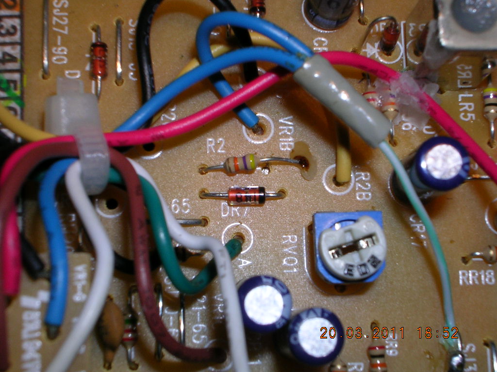

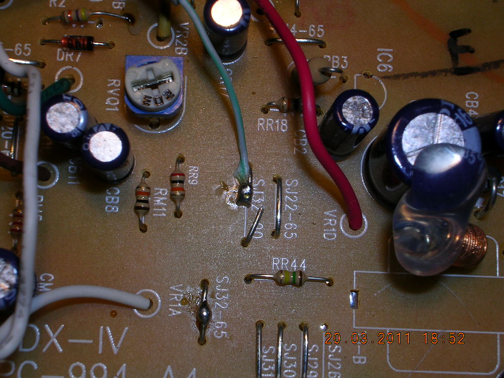

    Uciążliwe "pukanie" w głośniku przy zamykaniu bloady szumow to przypadłość wszystkich modeli/klonów tego typu. Rozwiązanie jest proste - patrz fotografia.
    Cobra 19 Ultra III - proste modyfikacje
    Ciagłe wskazania S-metra przywracamy odlutowując jedną z nóżek R2 (proponuję tą jak na fotografii):
    Na tym zdjęciu również widoczne podłączenie modyfikacji SQ (niebieski przewód).
    Oczywiście nie biorę odpowiedzialności za ewentualne uszkodzenia wynikające z braku umiejętności posługiwania się lutownicą.
    Szczegóły na e-mail.

    Rozumiem, że ARW zostało nie ruszone - demodulator DR3 > RR36 > potencjometr SQ.
    Tylko nie rozumiem co teraz robi tranzystor kluczujący blokady szumów QS3, skoro przecinając zworkę pozbawiłeś go sterowania przez komparator blokady szumów ?

  • #3 9313717
    HeSk
    QS3 "wisi w powietrzu". Tranzystor QR1 pełni rolę blokady szumów, kolektor do CR39. Blokowanie TDA2003V na pin 2 powodowalo właśnie to "pukanie". Sprawdzone, dziala skutecznie. Usiłuję zrobic to samo w XLife Ultra ale nie jestem pewien czy schemat jest identyczny. XLife jest na SMD.

    SP8JZ
    Poziom 33  
    Załapałem
    Czyli docelowo QR1 pracuje teraz jako blokada szumów na zasadzie odprowadzania całości sygnału m.cz. z wyjścia potencjometru VR1B do masy
    Przecięta zworka dezaktywuje tranzystor cyfrowy QS3, który blokował szumy na zasadzie "zatykania gęby wewnętrznemu tranzystorowi TDA" na drugiej nodze TDA, który to z kolei odwraca o 180° fazę wejściowgo sygnału m.cz. z pierwszej nogi TDA.
    Faktycznie to radio projektował jakiś android, bo 2-ga noga TDA to wejście odwracające m.cz.
    Ja wiem ? - nie głupio, żeś to Panocku wymądrzył. Nie ma się zbytnio czego czepić :D
    PS. Zaznacz w tytule, że to się tyczy tylko wersji na TDA2003, bo stara wersja radia jest na KIA7217AP
    Tam sygnał również jest kasowany wewnątrz stopnia końcowego m.cz., ale to inna bajka, choć zasada jest ta sama.
    Końcowym elementem kluczującym jest QR1 tranzystor npn otwarty kolektor
    Jeśli coś pokręciłem, to sprostuj
