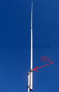

    PLEXI
    Poziom 24  
    Kolego częstotliwość strojenia anteny regulujesz tym metalowym pierścieniem , który znajduje się na czarnym plastikowym gwintowanym elemencie przy podstawie anteny :)

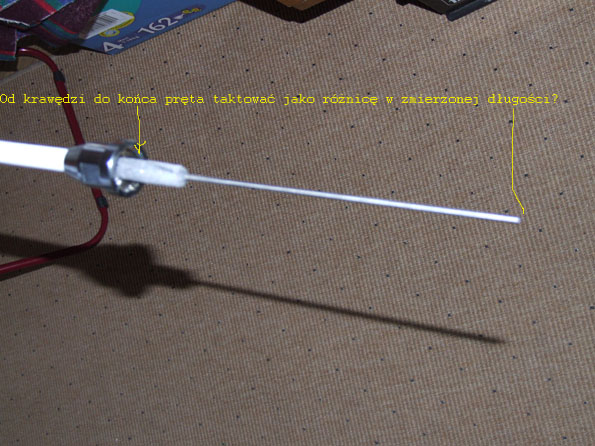

    rogal0673
    Dziękuję, te linki czytałem nim zdecydowałem się na zakup tej anteny. Jeszcze jeden mi umknął pisany przez sp3aya.Tak więc sugerujesz,to co napisał Kuba: 5,4m. Zmierzyłem te trzy rurki od złącza anteny do końca szczytówki 5,48 m. Czyli mam rozumieć, iż wyciągnąć 8cm tego pręta i będzie 5,40m. Poniżej foto
  • #6 9319189
    rogal0673
    I ten odmierzony kawałek pręta ufiksować w drugim elemencie anteny skręcając małym imbusem:D

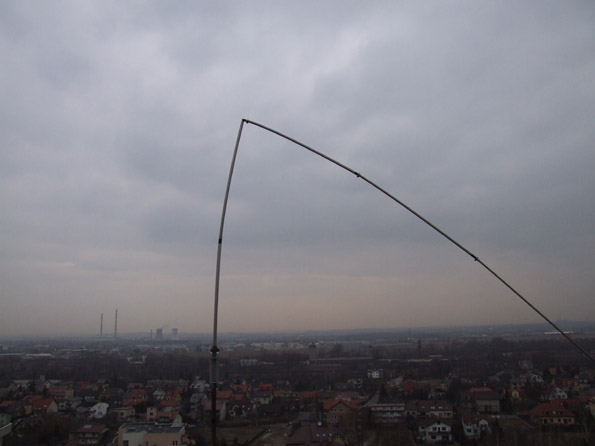

    rogal0673
    W zależności od pogody to ewentualnie jutro z rana wyjdę na dach i zacznę strojenie- wyniki dopiszę do tego postu. Akumulator właśnie ładuję i biorę super cheetah 10WAM 21WSSB(radio ekstremalne, offroad'owe na dach), dużo wazeliny technicznej, bo nie ufam zbyt tym rurkom!. Nasmaruję gwinty i śrubunek by nie dostawała się wilgoć. Myślę nad kablem, który będzie teraz wychodził z tej aluminiowej osłony. Ona ostra jest trochę i jakąś rurę gumową myślę wsadzić na kabel by izolacji nie naruszyła.
    Zadawałem takie trywialne pytania, bo do tej pory nie używałem (nie miałem do czynienia) z antenami z włókien szklanych, kolinearnymi - stąd moje pytania. Zmieniam antenę, bo kolejna moja - stop aluminium - wytrzymała tym razem tylko 8 miesięcy. Oto foto
