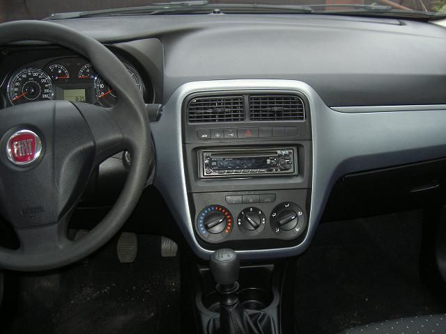

    Przymierzam się do kupna samochodu Fiat Grande Punto.
    Obejrzałem już kilkadziesiąt ofert w internecie.
    Moją uwagę przykuwa środek samochodu a mianowicie kierownica a jeszcze dokładniej ten środek, który maskuje poduszkę powietrzna.
    Ten właśnie element w niektórych samochodach jest po prostu inny kolorystycznie niż reszta kierownicy.
    Czy to tak było oryginalnie czy jest to samochód po wypadku / stłuczce, w którym wybiła poduszka?
    Dodaję zdjęcie które obrazuje moje zapytanie:

    Posiadam taki samochód ,element kolorystycznie jest dopasowany do reszty kierownicy , musiałbyś zadzwonić do Fiat Auto Poland czy wychodziły wersje z różną kolorystyką możesz im też zadać pytanie @. Na pewno odpowiedzą . W tym celu wypełnij formularz kontaktowy znajdujący się w sekcji Obsługa Klienta na stronie http://www.fiat.pl/index.php?pid=40 lub zadzwoń na uniwersalną Zieloną Linię* 00800 3428 0000. Infolinia bezpłatna z tel stacjonarnego.

    Czyli roczniki do 2008r. - znaczek na kierownicy niebieski.
    Powyżej 2008r. znaczek czerwony.
    Czyli jak np. samochód będzie z 2006r i będzie miał znaczek czerwony znaczy ze coś już było kombinowane ?

    Zdecydowanie - znaczek na masce i tylnej klapie ma być tego samego koloru co na kierownicy.
    Zmiana znaczka było w Model Year 2008, czyli gdzieś od 3 kwartału 2007 mogły być z nowymi znaczkami.

    Kierownica ze zdjęcia wygląda na zaślepkę wstawioną tam po dzwonie przez sprytnego handlarza. Obejrzyj dokładnie auto, czy spawy wyglądają na fabryczne.
    Inny odcień "poduszki" to już jakiś znak, że mogło być coś kombinowane.

    Z fiata mi odpisali ze osłona poduszki powinna być zbliżona do koloru reszty kierownicy.
