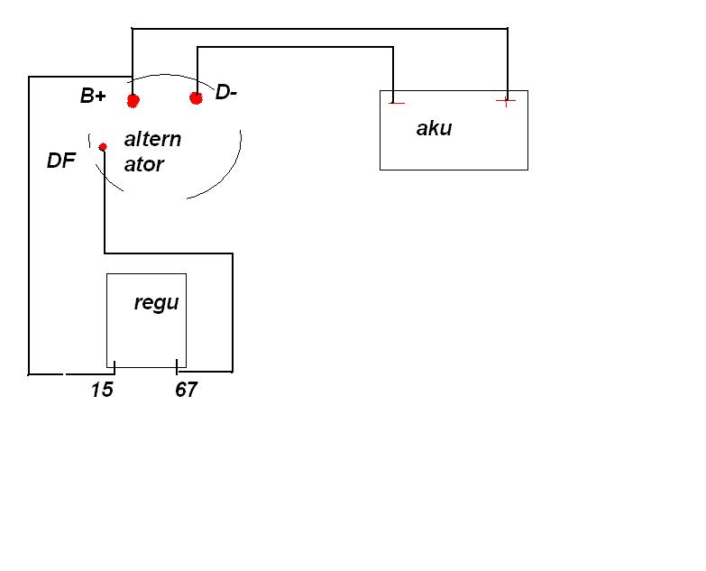

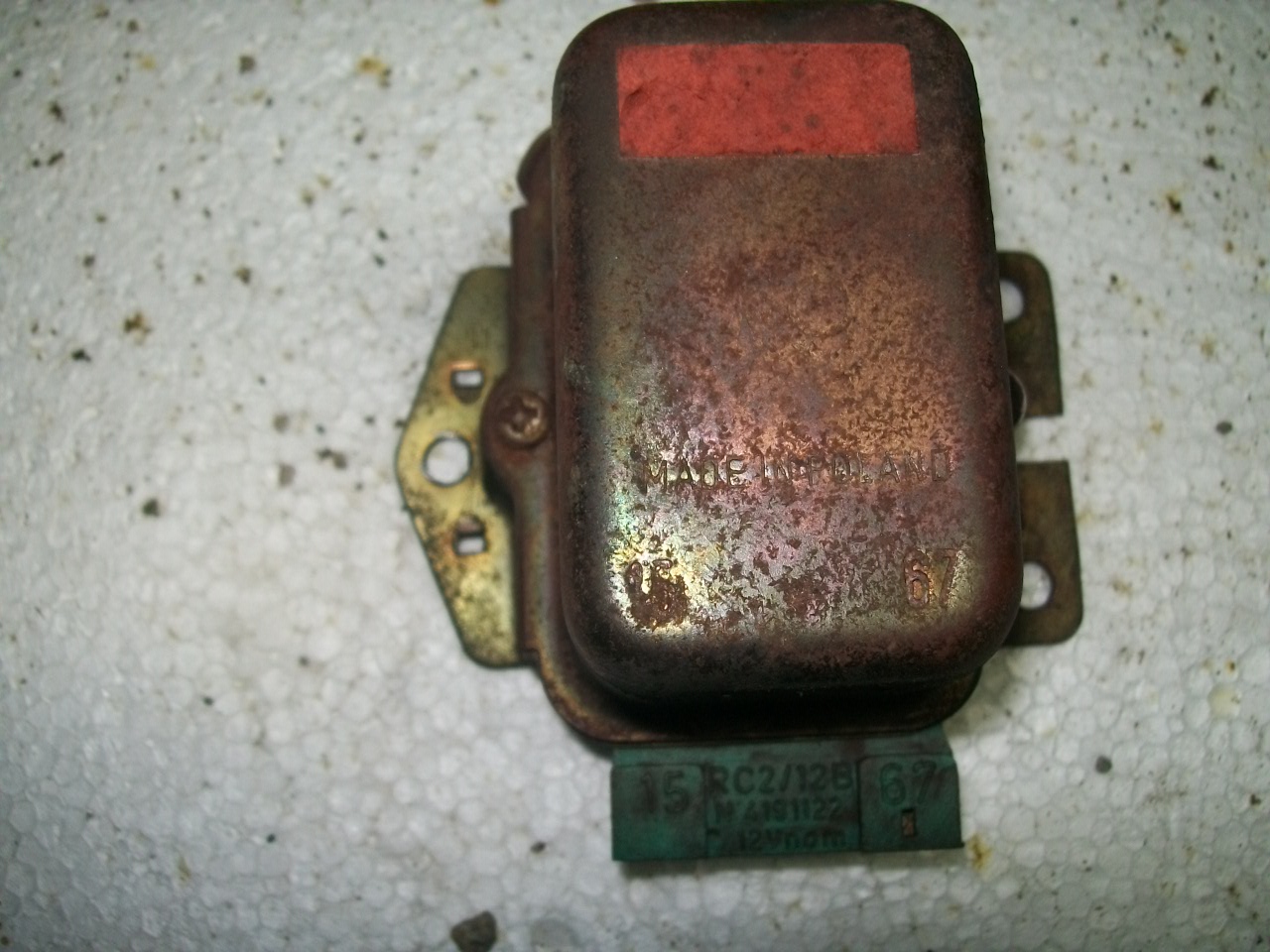

Jak podłączyć alternator do regulatora pradu?

    Tu nie masz wielkiego wyboru DF-do 67 regulatora ,15 -regulatora zasilanie po zapłonie.P

    Kolego można prosić o jakiś mały rysuneczek jak to podłączyć? DF do 67 , 15 zasilanie a reszta B+ i D- to gdzie mam podłączyć.

    B+ do akumulatora a D- do żarówki drugie wyjście żarówki do +

    B+ do plusa akumulatora, D- do minusa akumulatora. Ten alternator nie jest przystosowany do kontrolki. Zresztą sprawdź czy D ma zwarcie do masy.P

    Tak, tylko 15 musi mieć wyłącznik. I oczywiście regulator musi mieć masę.P

    A cha czyli po między 15 a + muszę dać wyłącznik. Będę próbował coś z tym robić a czy da rady do tego alternatora założyć kontrolkę ładowania? czy nie.

    Dzięki za pomoc kolego "viper555" podłączyłem i wszystko działa ładuje ok. Pozdrawiam
