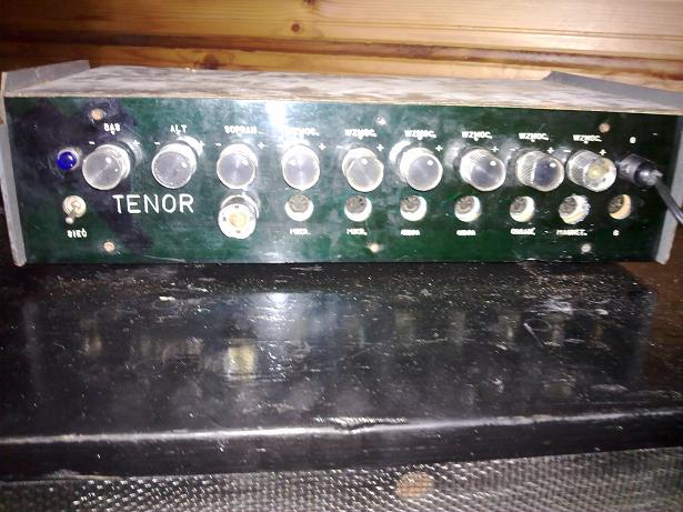

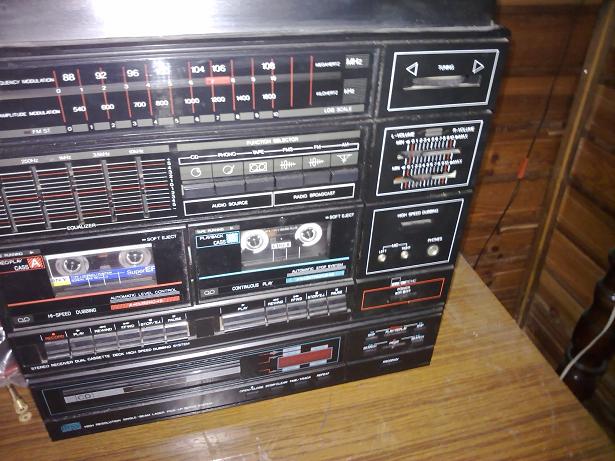

    Witam. Posiadam zrobioną kolumnę z dwóch głośników unitra tonsil 30/10. Przed nimi są dwie "piszczałki". I mam z nimi problem. kolumnę znalazłem w domu razem z wzmacniaczem, stały około 20 lat. Nie znam modelu wzmacniacza. Po wyczyszczeniu głośników i podłączeniu ich pod wzmacniacz, podałem sygnał z telefonu. Wszystko ok, ładnie gra trochę charczy. Dziś podłączyłem wzmacniacz pod wierzę aby uzyskać radio. Dźwięk się ładnie polepszył, nic nie charczy gdy nagle po zwiększeniu głośności do połowy coś strzeliło i kolumna gra ciszej, głośniki znów charczą i na 80% nie chodzą w ogóle "piszczałki". Czym to mogło być spowodowane ? Jak mogę naprawić ten problem. Może to przez starość. Gdzie mógłbym dostać wymienniki zawieszenia itp. głośnika do tego modelu. Z góry dzięki.

    Mogłeś uszkodzić głośniki, np za dużą mocą. Musisz wymontować kolejno głośniki i je po podłączać ,,na sucho'' do wzmacniacza i sprawdzić czy działają. Oczywiście nie rozkręcać gałki volume za mocno. Mogły dostać przesterowany sygnał i pierwsze głośniki które się palą to wysokotonowe.
    Może wstaw zdjęcie tego wzmacniacza.

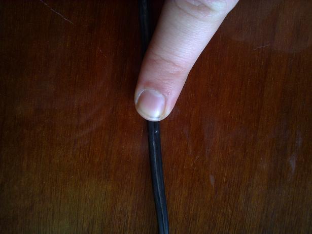

    BoosTone
    Zdjęcia są poniżej. Jak widać na zdjęciu na około zawieszenia jest wilgoć. Czym mogę się tego pozbyć. Przeszkadza to w czymś?. Dziś znów podłączyłem tą kolumnę bo wieść iż spaliłem 50 letnie głośniki przeraza mnie. Po podłączeniu nadal to samo. Rozkręciłem kolumnę, biorę się za odkręcanie głośników gdy patrzę na kable, a tam cyna luty odchodzą. (w miejscu gdzie dolutowałem przewód głośnikowy, ponieważ nie miałem takich wejść. Dobrze przytrzymałem kabelki, dałem sygnał na wzmacniacz no i wielkim cudem głośniki grają tak jak wcześniej, może jest minimalna różnica przy basach ;)) Jeszcze mam jedno pytanie, na focie dałem kabelek do głośników. Nie jest on za cienki na te głośniki.
    Te kolumny czasem nie muszą być w jakiś sposób wyciszone ? Jeżeli tak to proszę o propozycję czym to zrobić xD

    kabelki mogą być ale z mocą bym uważał bo membrany dosyć widać zmęczone wiekiem i wilgocią z której przyplątała się pleśń, spróbuj potraktować jakimś środkiem pleśniobójczym lub grzybobójczym lub po prostu delikatnie wymyj (wilgotny miękki pędzelek z jakimś detergentem) wnętrze kolumny nie powinno byc puste to nie tuba, za głośnikami umieść warstwę 10-15 cm. wygłuszenia (watolina lub gąbka np. ze starego łóżka lub fotela)
