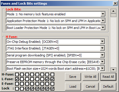

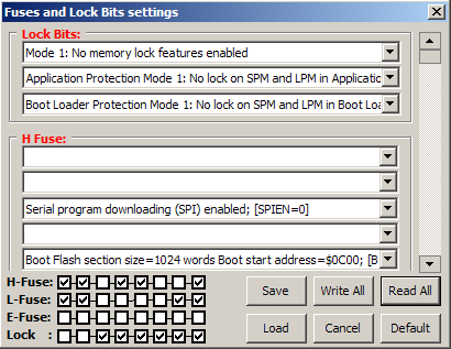

    Które z fuse bitów mogą za to odpowiadać ? Załączam obydwie konfiguracje :
    Fusebity atmega32:
    Dekodowanie IR RC5, Atmega32->Atmega8
    Fusebity atmega8
