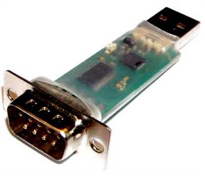

    Czasami potrzebujemy podłączyć jakieś urządzenie do portu COM, ale niektóre komputery, a szczególnie laptopy nie posiadają tego portu. Mamy dwa wyjścia - albo kupić gotową przejściówkę, albo ją zbudować. Dla osób, które wybrały opcję drugą, autor przedstawia jedno z możliwych rozwiązań.
    Adapter jest prosty w budowie i opiera się na jednym wyspecjalizowanym układzie CP2102. Układ z Silicon Labs wspiera pełną prędkość USB2.0, ma wewnętrzne rezystory konieczne do interfejsu USB, wewnętrzny zegar, wewnętrzną pamięć EEPROM, numer ID produktu i inne. Układ wspiera prawie wszystkie standardowe cechy komunikacji przez rs232. Układ jest zasilany z gniazda USB i pobiera ok. 10 mA prądu. Sterowniki dla układu pozwalają podłączyć go pod systemy operacyjne np. Win98, Win2000, WinXP, Linux.
    Sygnał jest konwertowany z TTL do RS232 przez MAX3243. Układ konwertuje wszystkie dostępne sygnały: DSR, DTR, RTS, CTS, RI, DCD, RXD oraz TXD.
    Układ lepiej jest zmontować na dwustronnej płytce w celu minimalizacji rozmiaru. Wzory płytek dostępne są na stronie źródłowej.

    Często używam CP2102, stary już jest, trzeba oczywiście stworzyć sobie do niego sterownik. Nowsza alternatywa CP2110 pod HID.

    A jaki proponowalibyście układ pod przejściówkę do systemu Win Vista lub Win 7?
  • #4 9368202
    medicb
    Wszystkie w/w dzialają jak trzeba z tymi systemami.
