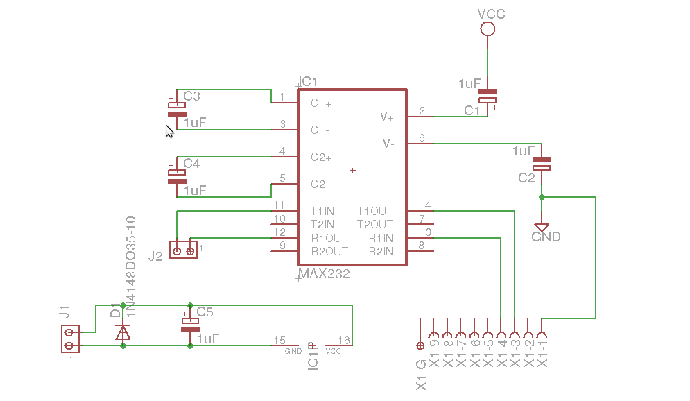

    Hej,
    mam pewne kłopoty z połączeniem attiny2313 z pc przez rs232. Użylem max232n jak na rysunku poniżej do zrobienia przejściówki:
    max232n, prośba o sprawdzenie schematu
    Niestety nie działa. Spędziłem naprawdę dużo czasu próbując znaleźć błąd. Być może nie zauważam czegoś oczywistego - będę wdzięczny za pomoc w weryfikacji schematu.
    Próbowałem oglądać pod oscyloskopem wyjścia maxa. Wygląda na to, że gdy szybko wciskam klawisze w terminalu, plamka skacze gdy oglądam ją na wejściu, ale na żadnym z wyjść wyżej nie ma żadnego ruchu. Próbowałem paru układów.
    Z góry dzięki.

    Jest jakiś powód dla którego przemieszane jest T1/R2? Bo tak na moje oko to to chyba to samo co u mnie?

    Autorowi wygodniej rysowało się schemat. Twój jest poprawny, ale na zasilaniu dałbym 10uF + 100n.

    Dzięki, mimo wszystko nie mogę się połapać dlaczego nie działa. To może zapytam tak - podłączam do rs, wciskam przycisk i patrzę na wejście. Jest chyba ok, widzę zmienny sygnał. Czy podobny sygnał powinienem zobaczyć na wyjściu maxa? Bo tam nic nie ma.

    Ojej, znalazłem błąd - mój "ulubiony" zresztą. Tylko częściowo odbiłem lustrzanie to co trzeba przy db9. Dzięki wszystkim, poniżej poprawny schemat.
