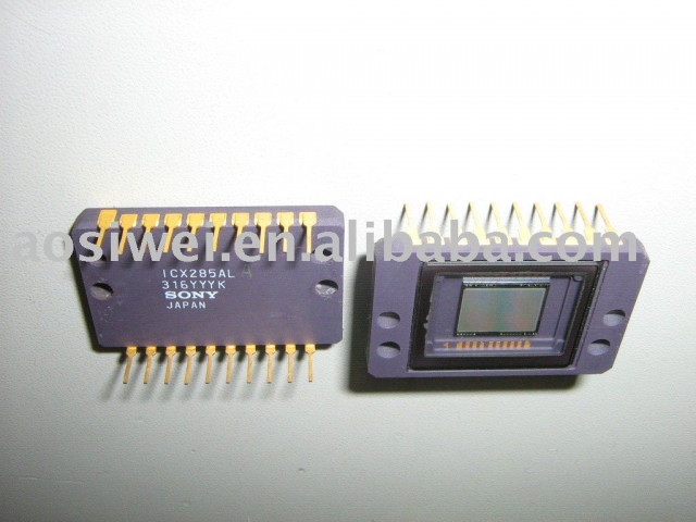

    Witam serdecznie
    Czy jest jakiś sposób ściągnięcia szybki (cover glass) z chipa CCD SONY ICX285AL.
    Wymiana na nowy chip to koszt około 1700zł więc jest o co walczyć.
    Szybka ma nieusuwalne rysy więc jedynym sposobem jest jej wymiana.
    Szybkę taką będę miał, pytanie tylko jak to zrobić aby podczas ściągania nie ukruszyła się i aby coś nie wpadło do środka. Chip wygląda tak:

    Szybka jest wklejana na jakiś rodzaj kleju. Ale przy posłużeniu się nożem i odrobiną cierpliwości i delikatności daje się odkleić bez strat w samym chipie. Sprawdziłem przed chwilą na innym typie przetwornika Sony .
    dziękuję za sprawdzenie :D trochę mnie to uspokoiło bo myślałem że będzie trzeba podgrzewać albo stosować bardziej radykalne środki. Może ma Pan taką szybkę lub podobną za zbyciu - chętnie odkupię :idea:
