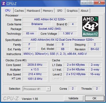

    Mam takie pytanko czy tego procka dam rade jeszcze delikatnie podkręcić.
    Athlon 64 x2 5200+ Czy dam rade jeszcze coś z niego wyciągnąć ?

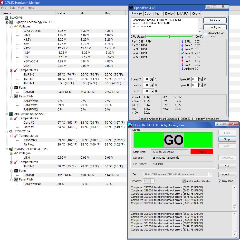

    Temperatury w stresie są następujące (tylko nie wiem któremu programowi bardziej wierzyć ) :
    Zasilacz to tacens radix 450W, płyta GA-M55S-S3.

    A skąd my mamy wiedzieć? Nie da się określić, próbuj.

    No ale czy te temperatury nie są już za wysokie aby próbować dalej ?
    I ten HT link powyżej 1000. Ale wnioskując po odpowiedzi kolegi wyżej, jednak jest sens aby próbować dalej :)
    Podkręcam pierwszy raz dlatego dlatego tak pytam ponieważ nie chciał bym uszkodzić procka.

    Temperaturę sprawdź organoleptycznie - przy ok. 70-ciu stopniach radiator powinien parzyć a to by oznaczało, że jest już za ciepło.
    W biosie powinieneś mieć możliwość obniżenia mnożnika dla HT.

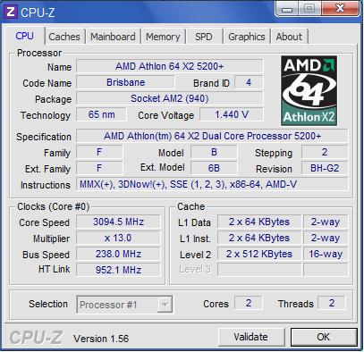

    No i procek jeszcze delikatnie poszedł w górę :
    Temperaturka max w stresie 57stopni :)

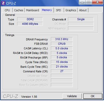

    Tylko czy z pamięciami będzie wszystko ok, bo taktowanie ich też troszkę wzrosło :
    Pamięci to Kingston DDR2 PC2-6400 (800MHz)
  • #18 9383943
    basik
    Jeśli na tym taktowaniu chodzą w pełni stabilnie to będzie ok. Na jakim napięciu teraz pracują ?

    Ja posiadam amd x2 5000 i wykrecilem go na 3200mhz ,volt 1.47 ram zmiejszym bo nie bylo stabilnie ,chlodzenie spartan :)temp 58 st na orthos a w grach 55 st
    moze twoj procesor wyzej pojdzie bo ma zegar 2700 mhz ,ale podobno nasze procesory maja ograniczenie i nie ida wyzej niz 3200mhz
