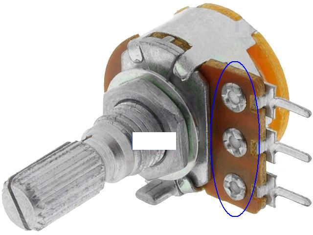

    Odkręcasz tylko 4 dolne śruby od strony głośnika. Nie ma potrzeby rozbierać całego radia. Zajmie to dosłownie 30 sekund.
    W tych alanach na pewno źle prasowane na prasie są potencjometry Vol.
    Zaznaczone na foto.

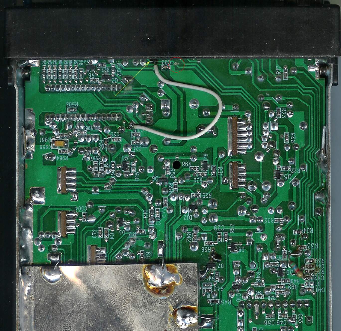

  • #19 9358551
    Roman3300
    Jeszcze nie robiłem czegoś takiego, ale to jest taki układ z 2 diod i 1 LED oraz rezystora 1k.
  • #20 9358649
    SP8JZ
    Poziom 33  
    Widzę, że chęci masz, ale niezbyt kumaty jesteś. Zrobimy tak:
    - przetnij ścieżkę oznaczoną na czerwono (później ją połączysz z powrotem, bo zakładam, że umiesz lutować)
    - od punktu oznaczonego na żółto poprowadź kabel do 18-stej nogi IC1 tak jak jest na foto
    ALAN 101 raz dziala raz nie.
    Od teraz ostatnia dioda na skali będzie robić za sygnalizator synchronizacji
    Obracając gałką zmiany kanałów dioda ma migać. Muszisz sobie zdawać sprawę, że jeśli chcesz znaleźć tą usterkę, to nie będzie łatwo. Dlatego nie obiecuję, że to akurat będzie to na 100%. Jest to wielce prawdopodobne i jeśli w chwili zaniku odbioru kontrolka zaświeci to znaczy, że usterka została znaleziona.

    Roman3300
    Zrobiłem tak, dioda czerwona mruga przy przełączeniu kanałów
    z tym że radyjko jak nazłość teraz nie chce stracić odbioru.
    poczekam jeszcze trochę.
