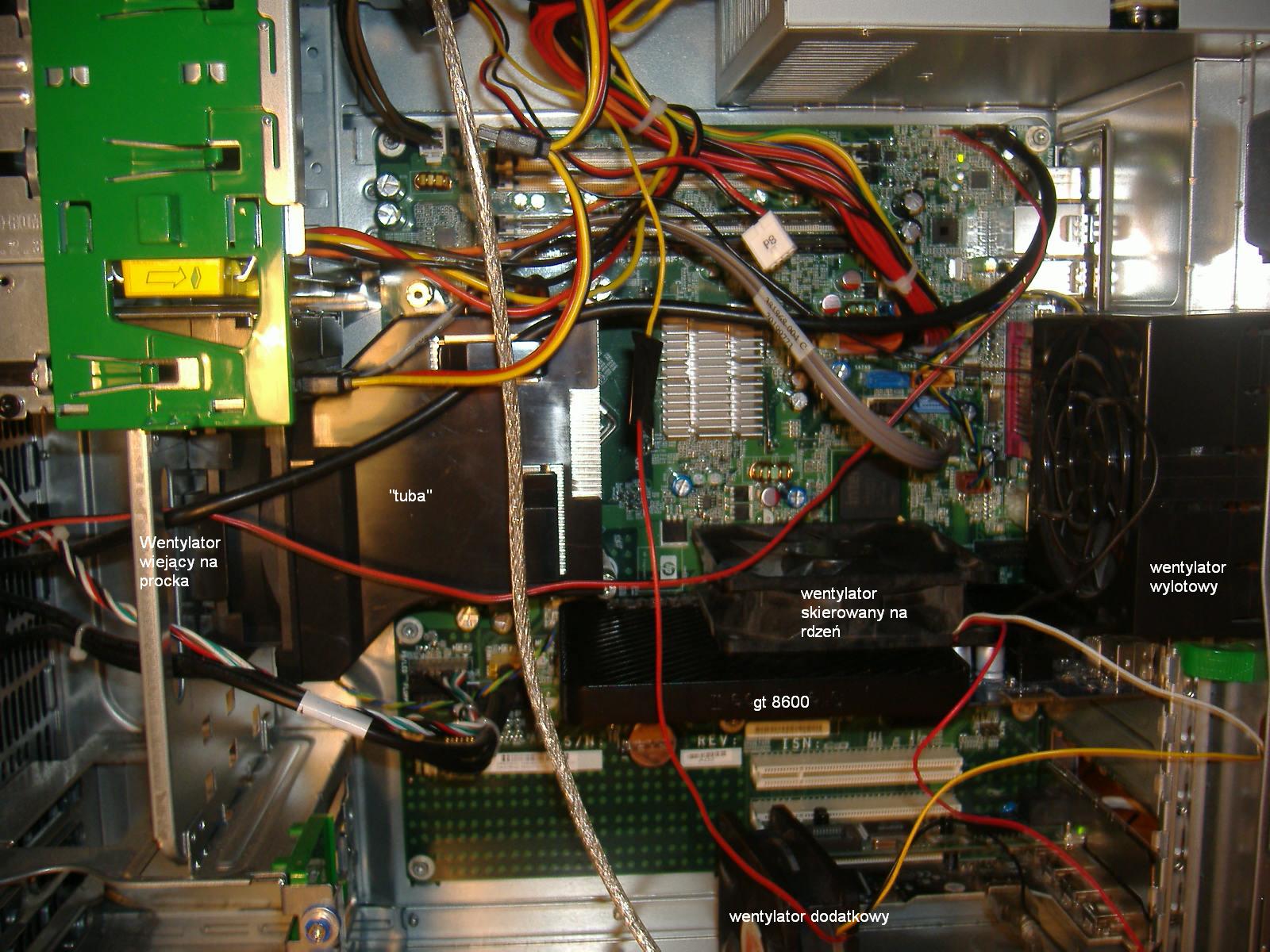

    Mam taką sytuację w obudowie jak na zdjęciu
    Jak najefektywniej wykorzystać dostępne wentylatory w tej obudowie
    Problem w tym,że ciepłe powietrze z procka trafia nad kartę i mimo tego ,że jest na niej wentylator karta dochodzi do 85 stopni(karta jest podkręcona). Jest to gigabyte 8600gt z pasywnym chłodzeniem silent pipe II. Czy to dużo dla tej karty? Dodam,że na standardowych zegarach dochodzi do 78st z założonym wentylatorem.
    Mam do dyspozycji 3 wiatraczki 8x8 i jeden 9x9. Na chwilę obecną wykorzystałem to trochę inaczej niż na zdjęciu. 9x9 leży na karcie i wieje na rdzeń. Podniosłem obroty wiatraczków na procku i wylocie do 1700rpm. Włozyłem jeden 8x8 na dole obudowy z przodu żeby wdmuchiwał powietrze i jeden na górze pod cd-romem, również wdmuchujący powietrze. Przy okazji obniżył temp dysku, bo na nim stoi. Temperatura karty po 10 minutach testowania w furmarku to 82st. Co jeszcze mogę zrobić? Dobrze rozłożyłem wentylatory? Mogę dołączyć jeszcze jeden z drugiego kompa w razie potrzeby...
    Poza tym czy wynik rdzeń/shadery/pamięć - 702/1620/1000 to dobry wynik? Wydaje mi się,że jest jeszcze rezerwa, ale najpierw chcę zadbać o temperaturę
    Z góry dzięki za odp

    Ten wentylator, który położyłeś na k. graf. to niewiele daje, nie dlatego że zasysa ciepłe powietrze z procesora, ale dlatego, że mieli powietrze w sobie. Co innego gdybyś go umieścił wyżej....
    Zrób porządek z kablami, bo konkretny galimatias masz.
    Ten wentylator na dole chłodzi 4x USB? :lol:

    Jak mam umieścić go wyżej? A ten na dole stoi tam tylko na zdjęciu. Teraz jest pod cd romem. Poza tym czy to za wysoka temperatura dla tej karty? W necie ludzie pisali,że grzeje im sie nawet do 100 st...
    http://pclab.pl/art25979-19.html tutaj jest test, na którym karta mniej podkręcona grzeje się do 79st. I nic nie pisali,że to dużo

    zaawsze przy podkrecaniu karty lub procka trzeba sie zabezpieczyc dobrym chlodzeniem... jesli podniesiesz go wyzej to kolega mial racje bedzie lepiej chlodzil...
    pozwijaj kable zeby nie przeszkadzaly w chlodzeniu

    Ale jak mam go podnieść? Trzeba do czegoś umocować przecież...

    A teraz jest umocowany? Nie wydaje mi się. Trochę kreatywności, człowieku. Gdzie na tym zdjęciu jest góra a gdzie dół? 'Leżąca' obudowa czy jak?

    To jest zwykła obudowa tower. Teraz sobie po prostu leży na radiatorze... Nie sądziłem,że to muszę napisać ale góra jest tam gdzie zasilacz a dól tam gdzie adapter usbx4...
    Nie położę tej obudowy ,bo to tower np cd rom jest włożony, a w pionie chyba nie powinien pracować nie? No to co mam zrobić? Z tego co znalazłem w sieci o chłodzeniu obudowy, wynika,że ciepłe powietrze unosi się ku górze. Wniosek z tego taki,że jeżeli podniosę jakoś wentylator nad kartą to będzie wiał ciepłym powietrzem spod zasilacza, a ma być odwrotnie... Poza tym standardowe wentylatory na kartach też są przymocowane do radiatora, a nie na odległość.
    Z przodu są już 3 wentylatory(w tym jeden indywidualnie na procka, które nawiewają zimne powietrze do komputera. Z tyłu poza tym jednym wentylatorem wylotowym nie mam więcej kratek,żeby zainstalować tam wentylator...
