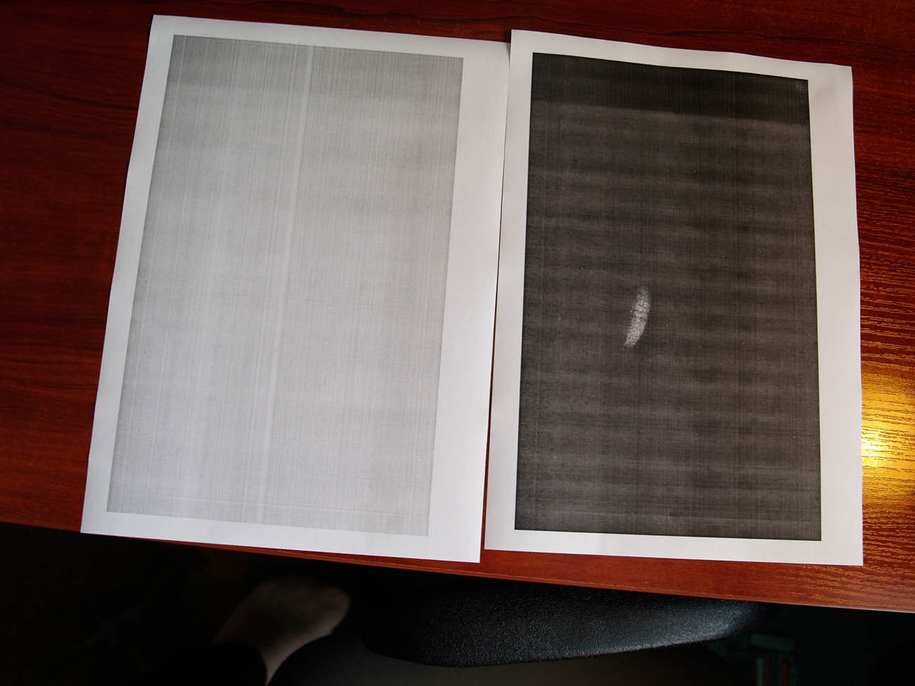

    napełniłem swój toner w drukarce.
    Efekt jest taki jak poniżej, to powinny być czarne kwadraty:
    HP p1005 toner CB435A problem z kryciem

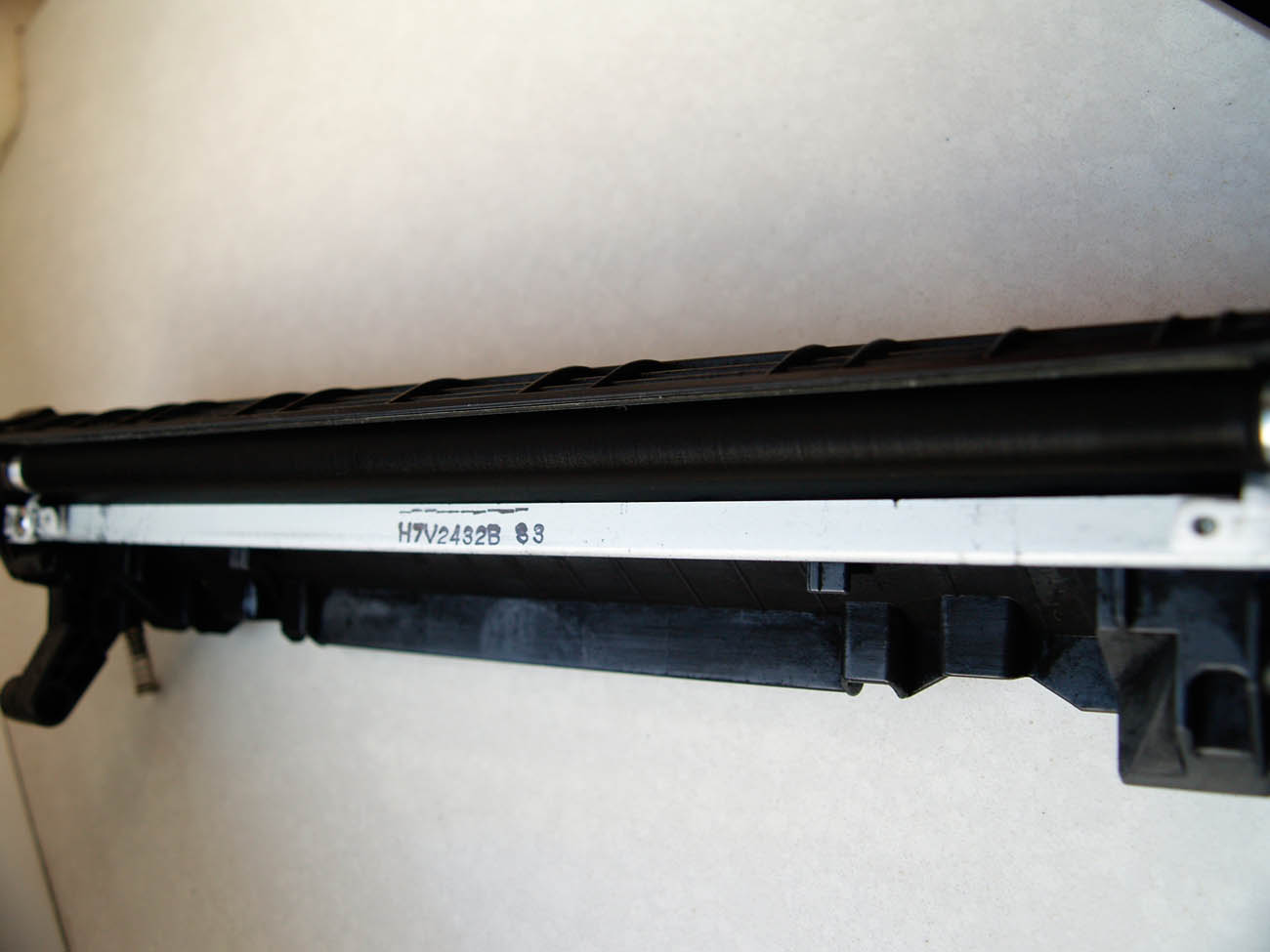

    Tak więc po rozebraniu, element rolka (oznaczone nr 3) miała paski z proszku na powierzchni.
    Co więcej po wyczyszczeniu widoczne były paski na metalu, tak jakby coś tarło wokół rolki.
    - Wyczyściłem dokładnie listwę. Na krańcu miała taki przyschnięty proszek. (Element 1)
    - Wałek magnetyczny (nr 4), który był w środku rolki (nr 3) był brudny. Rolka była brudna od środka więc też ją szpikulcem i chusteczką  wyczyściłem.
    Efekt jak widać na zdjęciu ( porównanie z wczoraj) o niebo lepszy. Do dokumentów roboczych spokojnie ok.

    1. Czy paski to kupuje się z tym metalem(nr 2) czy odrywa się i przykleja na nowo sam pasek (nr 1)
    2. Toner rozbierałem dwa razy. Najpierw nasypywałem proszku przez dziurę którą zrobiłem (nr 7), wsypałem 70 gram proszku - pół roku temu. Też drukowało słabiej Przed wczoraj sypałem proszek (resztę - 20gram) przez szczelinę jak zdjąłem wałek. Jest jakaś różnica którędy się sypie ?
    3. Biała plama którą widzicie na kartce to efekt mojego mokrego palca i przetarcia po kartce. Czyżby grzałka słabo działała i źle utrwalała ?

    Jeśli są paski z proszku na powierzchni wałka magnetycznego (a wałek magnetyczny a właściwie jego osłonka jest po wytarciu gładka bez pasków) to masz zużytą listwę wałka, jeśli przed i po wytarciu są paski to do wymiany masz obydwa elementy: listwa + wałek magn. (w zasadzie tylko osłonkę wałka ale podejrzewam, że kupisz raczej całość razem z wałkiem magnetycznym w środku).
    1. Element 1 i 2 to jedna całość - jest to listwa zbierająca wałka
    2. Generalnie nie ma to znaczenia ale jak widzisz, nieprzeczyszczona listwa wałka powoduje szary wydruk - tak więc lepiej czyść tą listwę i syp przez listwę.
    3. Nie umiem odpowiedzieć, sprawdź na tekście czy czystym suchym palcem nie rozciera się wydruk, jeśli nie to nie ma powodu do zmartwień.

    Suchym palcem jak natarczywie będę pocierał, to trochę się rozciągnie, ale mało. Da się żyć.
