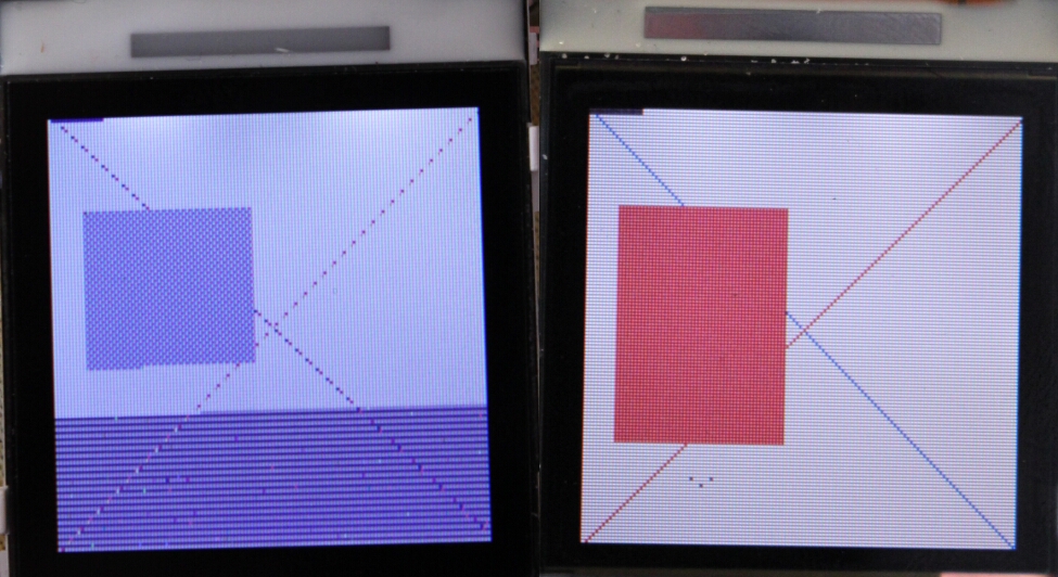

    spili1978
    Zakupiłem wyświetlacz do Nokii 6100 i po wgraniu oprogramowania źle mi wyświetla informacje – wyświetlacz posiada raczej sterownik Epsona, bo jak wstawię bibliotekę lcd-epson.lbx to wyświetla, ale źle. Natomiast jak wstawię wyświetlacz z telefonu i z biblioteką lcd-pcf8833.lbx to działa prawidłowo. Reszta kodu jest taka sama. Wyświetlacz, który źle pokazuje wstawię do telefonu to działa prawidłowo. Czy ktoś się spotkał z takim problemem i jak go rozwiązać??? Na zdjęciu widać jeden i drugi wyświetlacz.

    spili1978
    Dziękuję za odpowiedź, ale niestety nie działa to na sterowniku epsona (oczywiście zmieniam w kodzie bibliotekę z philipsa na epsona). Próbowałem wpisywać różne konfiguracje, ale jakoś na nic nie reaguje.

    piotrva
    Hmm, sprawa dziwna, to znaczy działa w komórce, bo telefon sobie wykrywa typ wyświetlacza i konkretną wersję sterownika. Ja niestety co do epsona nic więcej pomóc nie mogę, bo nigdy z takowym nie miałem do czynienia...
    Ewentualnie zawsze kolega może ten epsonowski dać do komórki a "bawić się" tym na pcf :D

    spili1978
    Tak zrobiłem zmieniając je miejscami by móc się bawić. Ale zamówiłem w sumie 3 wyświetlacze i teraz mam 2 bezczynne. Spróbuje jeszcze zamówić jeden wyświetlacz z tasiemką bursztynową to może trafię na sterownik philipsa.
