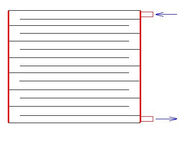

    Witam. Nie wiem do jakiego działu to wkleić :D jak nie w tym piszę to proszę o przeniesienie.
    Z nudów, wolnego czasu i dobrego zaplecza planuję się pobawić i zrobić chłodzenie wodno-powietrzne :D
    To zdjęcie tego co planuję. Wszystkie części już mam.
    Zastanawiam się jak umieścić kanaliki w radiatorze czy tak jak na zdjęciu:
    Przeróbka radiatora aluminiowego na chłodzenie powietrzno-wodne
    Czy po prostu wyciąć co drugie żebro i powyginać w te luki miedziane rurki(ta opcja jest nieco łatwiejsza, ale mniej wydajna) :D
    Liczę na waszą pomoc :D

    Jeżeli już ma być wodne, to opcja z rysunku wydaje się być dobra, ale naczynie wyrównawcze należy dać przed pompką, gdyż zainstalowane za pompką wymaga by naczynie wyrównawcze było wyżej o minimum kilkanaście cm nad wysokość słupa cieczy spowodowanego przez ciśnienie wywołane pompką. Warto by było również dołączyć termostat uruchamiający pompkę po przekroczeniu pewnej założonej z góry temperatury.

    Podstawa tego radiatora jest zbyt cienka aby umieścić w niej rurki. Podczas wiercenia możesz uszkodzić powierzchnię która przylega do procesora. Mogą powstać wypukłości na tej powierzchni. Tak więc zadbaj o ostrożność i odpowiednią średnicę wiertła.

    Musiałbyś sprawdzić jak jest z oddawaniem ciepła przez ten radiator bo może się okazać że rurki i okolice będą zimne, a część podstawy będzie ciepła.
    1sza opcja:
    Tak jak pisze kolega l.baladyszewicz - podstawa nie za bardzo nadaje się do takich rzeczy. Możesz w żeberkach ponacinać na przemian kanaliki w pionie, po ukosie zalutować wyprowadzenia do podłączenia wężyka, a 2 luźne strony i górę zamknąć szczelnie blaszkami (lutowanie).
    2ga opcja:
    Po wycięciu co 2-3go żeberka powinno być wystarczająco gęsto. Miedziane rurki musiałbyś przylutować(!) najlepiej przy samej podstawie i przez nie przepuścić wodę. Im lepsze przyleganie rurek tym lepsze odprowadzanie ciepła...
    Propozycja (widok z góry):
    na czerwono ścianki do zabudowania(+ góra)
  • #8 9370581
    Wojbiel
    Taki pomysł odpada... ciśnienie a tym samym przepływ (wymiana) wody będzie mały. Można takie coś zrobić ale konieczne będzie obniżenie radiatorka do ok. 1/4 - 1/3 wysokości
    pzdr
  • #9 9371103
    AZmij
    jeżeli już chcesz coś z tym robić to wykorzystaj pomysł KBot1 bo to ma sens ale tylko z uwagą kolegi Wojbiel. Pamiętaj że musisz to poskładać maksymalnie dokładnie bo największym problemem przy DIY będzie szczelność...

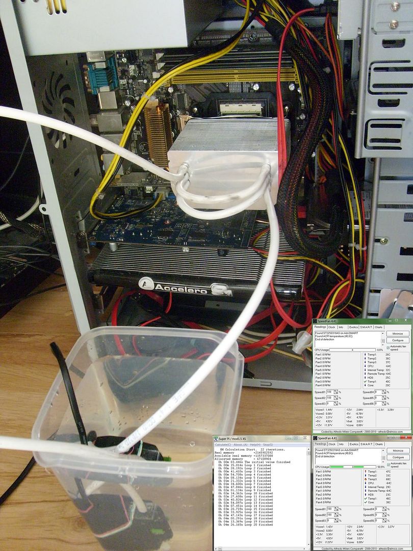

    Hehe właśnie dzisiaj zrobiłem podobny eksperyment i akurat zobaczyłem ten temat :D
    Stworzyłem małe chłodzenie wodne z rzeczy w domu
    Link
    Procesor: AMD Athlon 64 X2 Dual Core 6400+ 125W
    Radiator to Arctic Cooling Freezer, 3 heatpipe'y
    Pompka ze starego filtra akwarystycznego (bardzo mały, chyba 4W)
    Kilka wężyków
    Pojemnik
    I działa lepiej niż się spodziewałem :P. W sumie jakbym miał normalną pompkę to mógłbym to rozbudować i działałoby całkiem nieźle.

    trzeba było daj screeny z jakiegoś innego programu bo Speed fan to cuda wypisuje :)
    CPU -68
    a rdzenie 47, 33, 68
    ale pomysł fajny , a jaki temp. były na powietrzu ?

    Wszystko fajnie ale jednak na radiatorze przydałby się jakiś wentylator na minimalnych obrotach lub jakaś chłodniczka w tym obwodzie.
    Bez w/w zestaw nie będzie w wydajny sposób odprowadzał ciepło
    Można jeszcze załatwić jakiś zbiornik metalowy jako rezerwuar z jak największą powierzchnią zewnętrzną, która oddawałaby ciepło podobnie jak chłodnica.

    Rzeczywiście bez wentylatora trochę głupio jednak gdyby nie patrzeć ciepło "ucieka" w kilku miejscach. Pierwsze to sam radiator, dalej wężyki oraz ostatni element - zbiornik z wodą. Wbrew pozorom nie tak łatwo ogrzać tyle litrów wody. Do tego do chłodzenie nie potrzeba jakiś ekstremalnie niskich temperatur.
