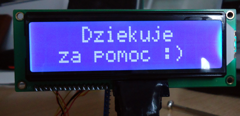

    Witam serdecznie
    Mam pewien problem z wyświetlaczem LCD, otóż nie chce on w ogóle ze mną gadać. I chciałbym wiedzieć co jest nie tak, i jak ewentualnie roziązać problem? Poniższy program jest zaczerpnięty z Biblii Dolińskiego z niewielkimi zmianami kosmetycznymi.
    Jeśli taka informacja okaże się pomocna, to korzystam z programatora STK500 i oprogramowania AVR Studio 4.16.638.
    Kod: C / C++
    Zaloguj się, aby zobaczyć kod
    Gdzie, po wywpołaniu funkcji odmierzany czas podaje się w us:
    LCD_Wait(45000); //czekaj 45ms
    ... Przynajmniej z punktu widzenia logiki powinno działać, a jednak okazuje się, że wyświetlacz po prostu nie chce nic wyświetlać - czasami pojawia się standardowy bład inicjalizacji (16 pól w 1szym wierszu) lub wyświetlacz jest po prostu czysty... Proszę o jakieś wskazówki, idee, cokolwiek, bo mnie się już wyczerpały pomysły...

    michalko12
    Specjalista - Mikrokontrolery
    W funkcji PORT_config() masz

  • #8 9328458
    arek944
    Tego typu konstrukcje są błędne:
    Kod: C / C++
    Szczerze się przyznam, że tego nie wiedziałem, lub też się nie zastanawiałem głębiej nad tym, ale pewien przełom jest, otóż załadowałem funkcję LCD_Wait(); do prostej aplikacji mającej zamrugać ledami PORTC...
    Kod: C / C++
    ...i się okazało, że zarówno pierwsza, jak i druga wersja funkcji są o kant d ;)
    Natomiast _delay_ms(); daje bardzo stabilne działanie (w odniesieniu do zegarka wskazówkowego) obarczone niewielkim błedem.
    Spróbuję przerobić ten zapis wartości do LCD_PORT wg zaleceń michalko12, a jak to nie pomoże, to LCD_Wait(); zastąpię _delay_ms(); :D
    DZIAŁA!! :D
    Oto co zostało wspólnymi siłami stworzone:
    Kod: C / C++
    AVR i wyświetlacz LCD nie chcą się dogadać
    Sposób podłączenia:
    LCD_E --> PA0
    LCD_RS --> PA1
    LCD_DB4 --> PA4
    LCD_DB5 --> PA5
    LCD_DB6 --> PA6
    LCD_DB7 --> PA7
