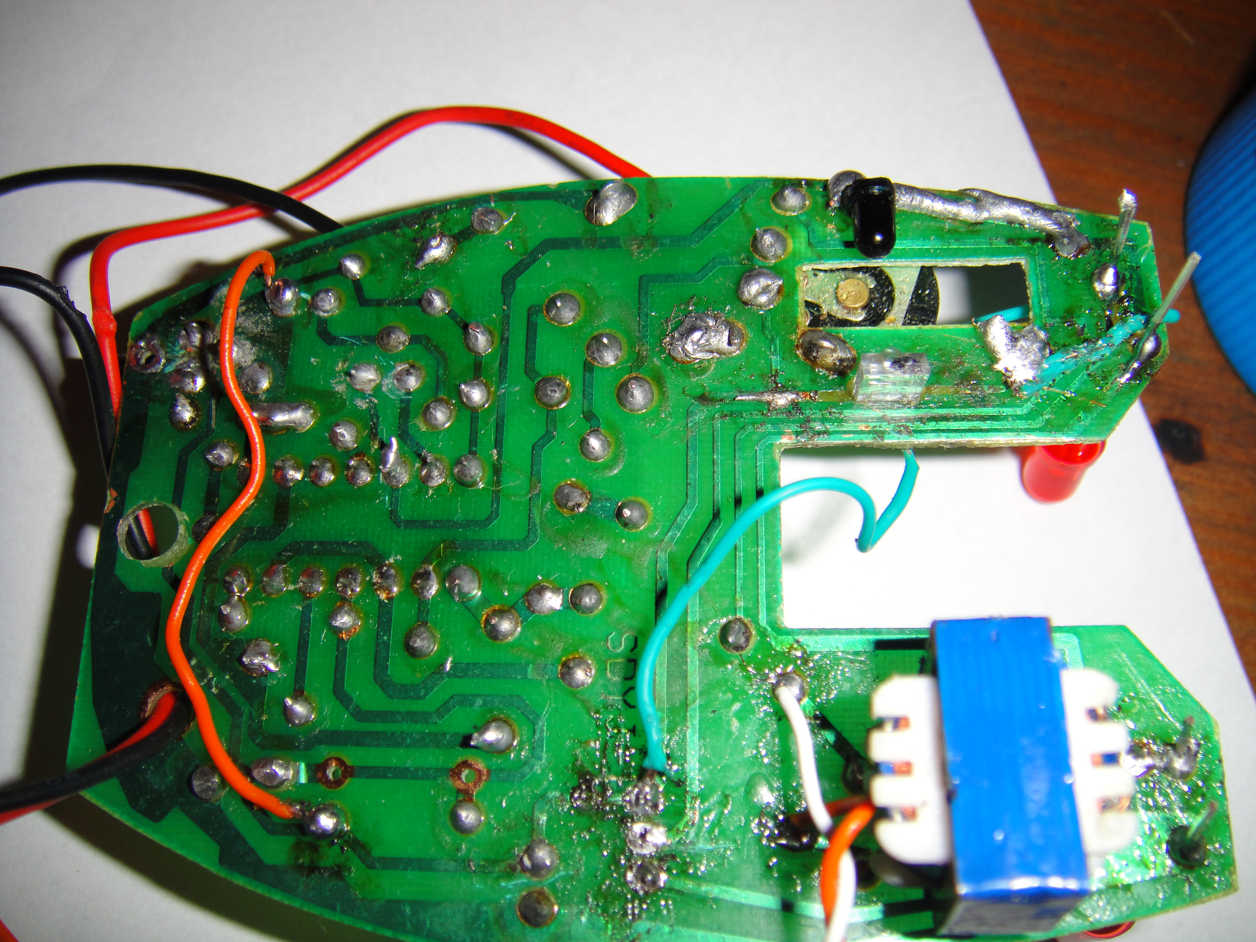

    witam mam problem z moim sygnalizatorem ban otóż jakiś czas temu wymieniłem element 1 bo się zepsuł nie wiem jak ta cześć się nazywa ale wziąłem ją z myszki od komputera i wszystko działało bez zarzutu a ostatnio jak go włączyłem to zaczął piszczeć cały czas a teraz wo gule nie reaguje na nic powiecie mi gdzie mam szukać usterki od czego mam zacząć czy najlepiej wszystkie części wymienić? bo ja słabo się znam.

    zaznaczyłem pierwsze zdjęcie od góry

    Krzysztof Kamienski
    Strasznie ta płytka zmękolona :cry:, mało co z oryginału zostało. Gdzie jest czujnik wibracji, bo o ile mi wiadomo, powinien być dołączony lub na płytce? Odłącz to zaznaczone przez siebie(fotodioda), powinno przestać sygnalizowac.

    maniekk6
    oprucz tego jednego elementu nic więcej z elementów nie odlutowałem

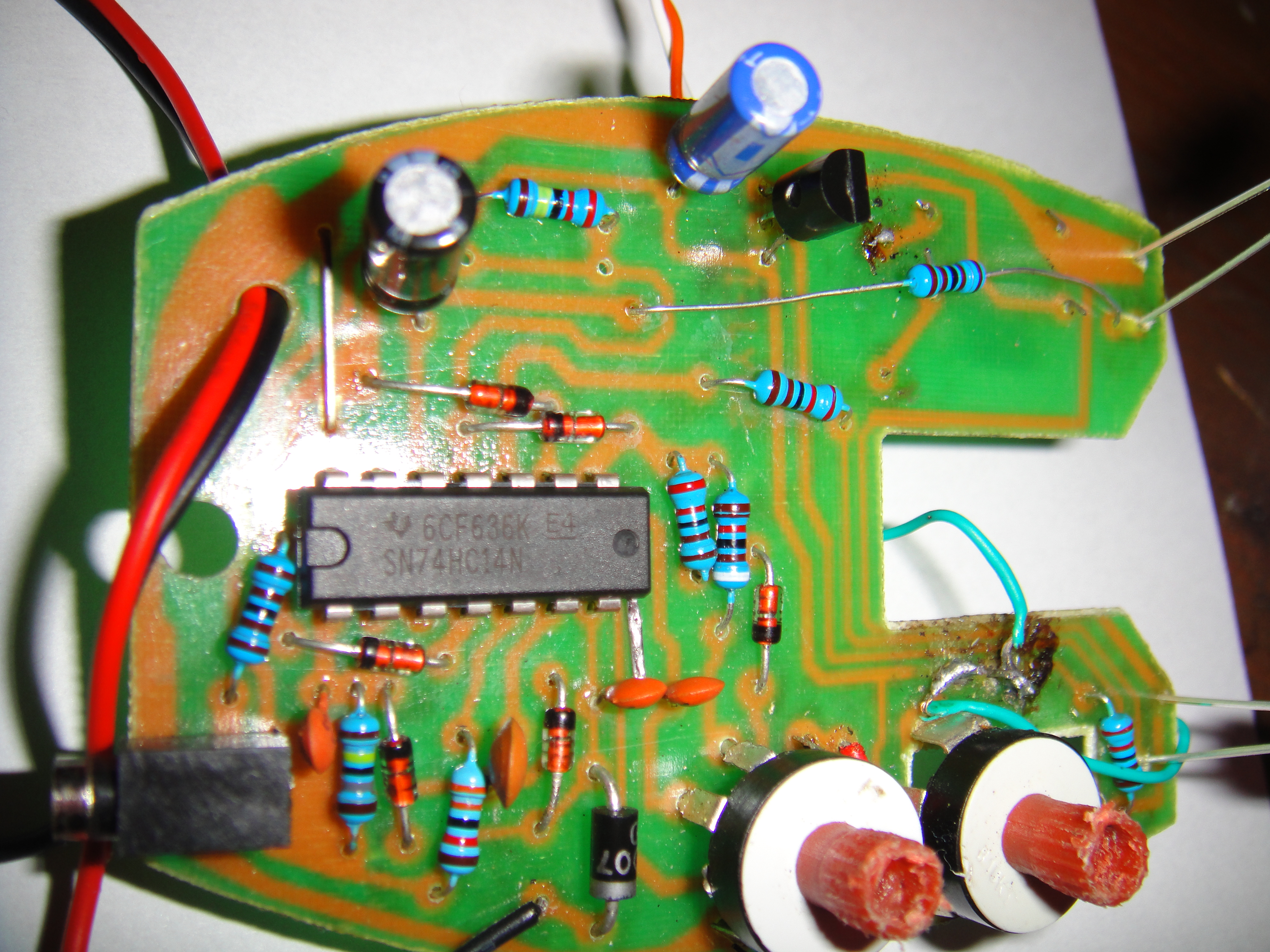

    Poszukam jutro schematu tego cuda, to coś doradze, bo podstawowym elementem tego sygnalizatora jest czujnik drgań (akcelerometr) a jakoś go się nie mogę dopatrzeć.

    spoko_janko
    Poziom 19  
    Hmmm... przecież z tego co widzę, masz tam najprostszą w świecie fotokomórkę, a zaznaczony element to zapewne (sądząc po znajdującej się naprzeciw diodze podczerwieni) fototranzystor pracujący w paśmie podczerwieni.
    Podobne elementy znajdziesz nie tylko w mysze kulkowej, ale też w VHS lub innych zabawkach z użyciem fotokomórki. Jeśli mogę coś poradzić to wymieniając, wymieniaj zarówno diodę podczerwieni jak też i fotodiodę/ fototranzystor (cały komplet).
    Odnośnie tego czemu mógł zacząć piszczeć - możliwe iż nastąpiło odchylenie fotoodbiornika i nie widzi promieniowania (stąd też sygnalizuje przerwanie wiązki - bo może jej nie widzieć), spróbuj lekko odgiąć, w myszkach takie odginanie pod lekkim kątem zazwyczaj pomagało (muszą być "ułożone na lini" tak by nadajnik/dioda podczerwieni był widziany przez odbiornik/fototranzystor).

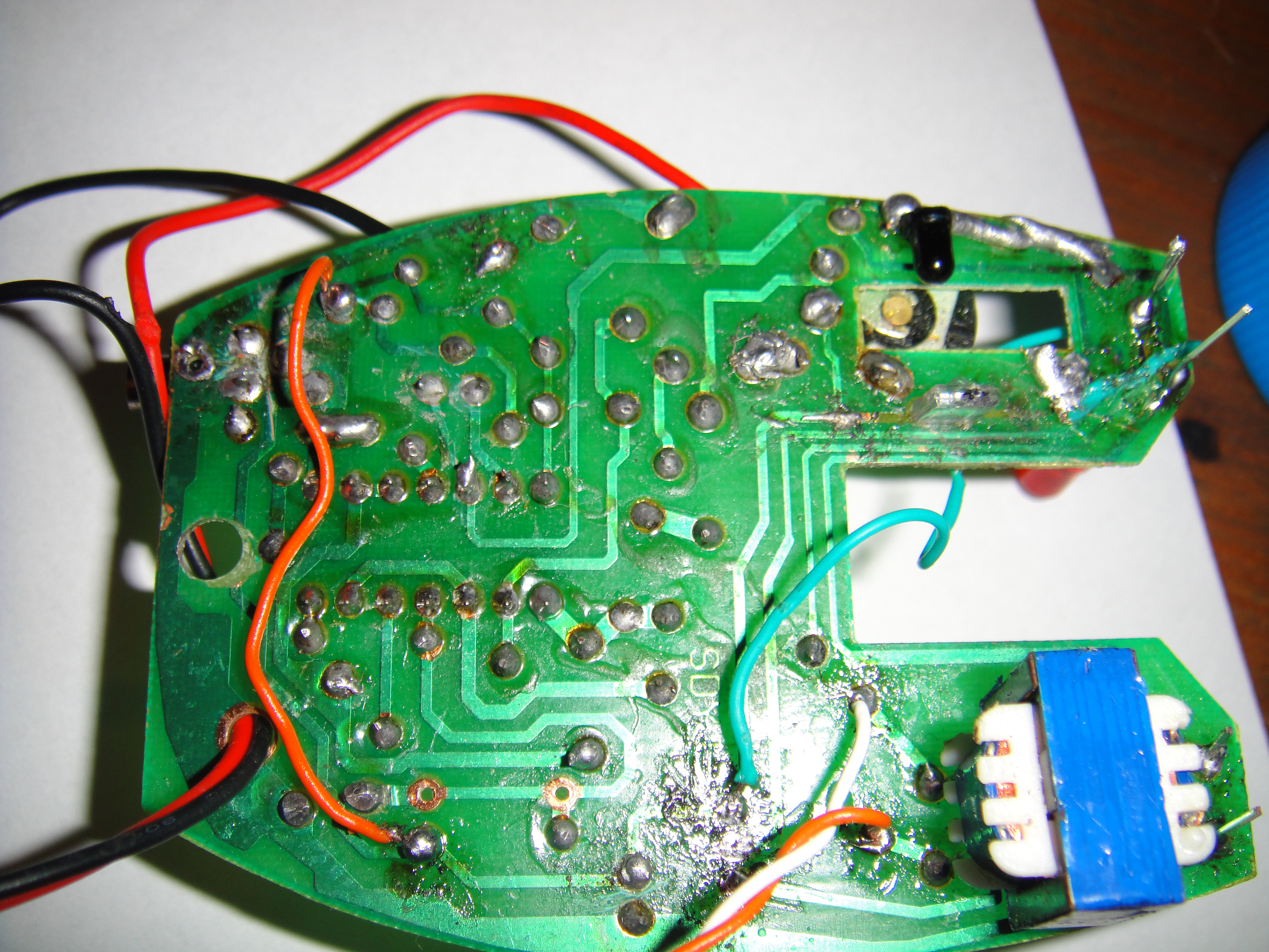

    Zauważyłem przerwaną ścieżkę w tym miejscu wiec to naprawiłem .
    Sygnalizator brań nie działa.
    dioda przy włączaniu się zaświeciła ale nadal jak zasłaniam diodę podczerwieni to się nic nie dzieje. następnie wymieniłem fotodiodę element 1
    teraz chciałbym wymienić diodę podczerwieni czarna na zdjęciu. znalazłem w myszce ale te z myszki ma 3 nóżki
    Sygnalizator brań nie działa. a ta w sygnalizatorze 2 da się to podłączyć czy mam szukać dalej?

    Lepiej całe komplety (obu odp. dobranych elementów) używaj by nie było przypadku że dioda ma pasmo niewidoczne dla odbiornika albo odbiornik nie jest czuły na pasmo światła emitowanego przez diodę (w skrajnych przypadkach). Z tego co pamiętam fotokomórka z myszy była dosyć precyzyjna czyli muszą być w ściśle jednej lini.
    To z telewizora co zamieściłeś powyżej to odbiornik IRDA, TSOP albo innego rodzaju, do urządzeń sterowanych pilotem by się nadał, ale do fotokomórek odpada (nie ten rodzaj zastosowania). Najlepiej pomęcz w sklepie elektronicznym o dobranie pary w miarę małych fotoelementów do fotkomórki lub wymontuj z kolejnej myszy, tak byłoby najprościej i najtaniej.

    foto elementy są dobre dioda świeci nowa wymieniona ale za uwarzyłem ze ten chyba tranzystor przy włączonym sygnalizatorze jest piekielnie gorący morze być zwarcie? spisałem dane z niego pisze coś takiego S9014 C 221 zaznaczyłem na zdjęciu,
