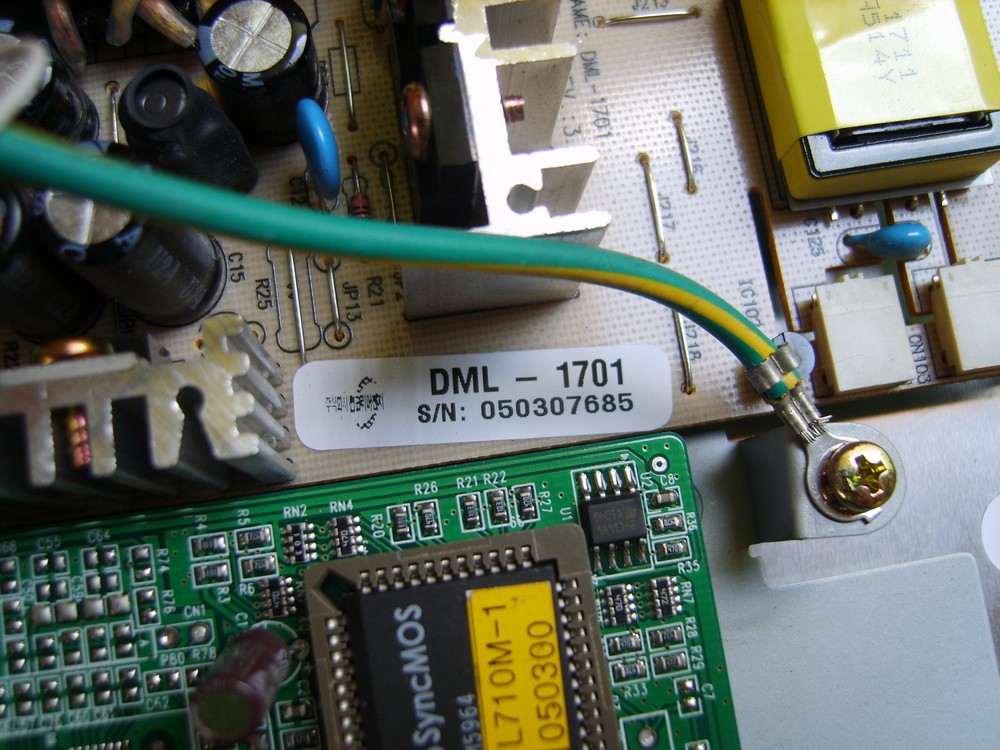

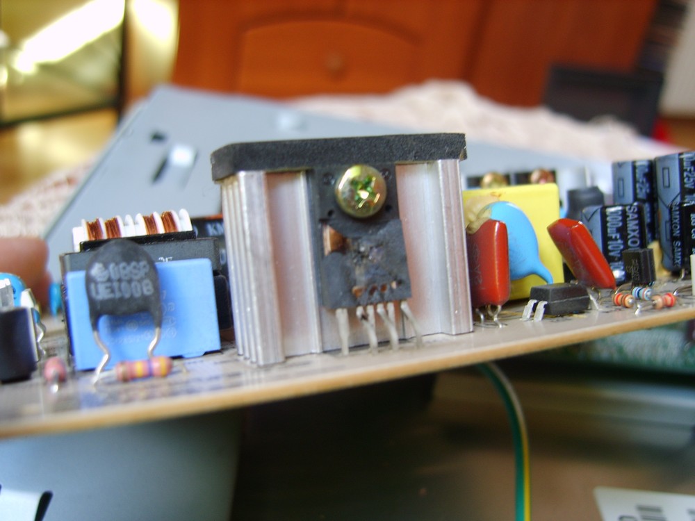

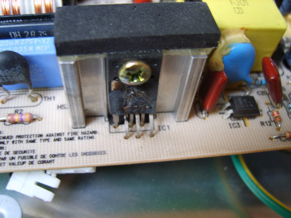

    Monitor MyCom po burzy nie chciał się włączyć po diagnostyce doszedłem do uszkodzonego elementu mianowicie scalak na płycie (DML-1701) zasilania problem jest taki że tak się rozsypał ze nie mogę odczytać modelu. Szukałem schematu ale na daremno
    Poniżej kilka fotek
    6 nóżek 5 nóżka od prawej nie wlutowana w płytkę
    Monitor MyCom L710M - po burzy spalony scalak Monitor MyCom L710M - po burzy spalony scalak Monitor MyCom L710M - po burzy spalony scalak Monitor MyCom L710M - po burzy spalony scalak
    W górnym prawym roku jest w kółeczku oznaczenie a3 a w lewym 04
    #2 9328235
    lisek
    Serwisant RTV
    Napisz o tym zasilaczu Suntronix (dla lcd Daewoo )
    - gdzie (na jaki pin. scalaka ) idzie zasilanie ,
    - gdzie masa ,
    - gdzie masz sterowanie > na bramkę polowego ?
    _____________________________________
    Suntronix dla Daewoo stosowali DM07652R(TO220-6L)=FSDM07652R
    FSDM0565R,FSDM07652R
    pin.3 Vcc/ 2 GND / 4 FB / 1 Drain / 5 NC / 6 Vstr
    w inverterze był BIT3105

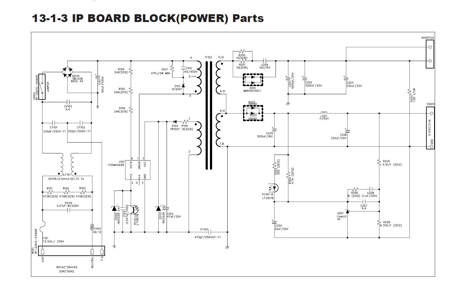

    Tam chyba powinna być szybka dioda, ja wstawiałem z serii UF.
    Schemat - może podobny:
