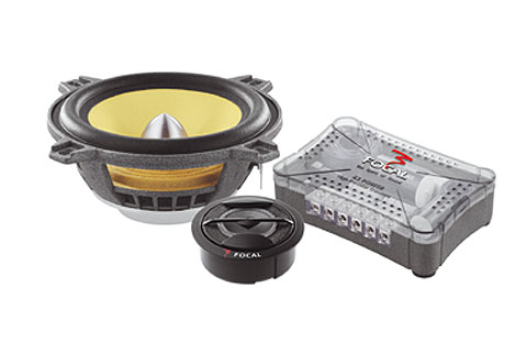

    Focal 100 KP – w roli średnio-tonówek
    Nagłośnienie e46 FOCAL KRX3 RA40 Montaż
    Nagłośnienie e46 FOCAL KRX3 RA40 Montaż Nagłośnienie e46 FOCAL KRX3 RA40 Montaż[/quote]

    Następnie wykonałem „kolumny” dla głośnika średnio-tonowego z zestawu Focal 100 KP (komora 1,2l – > 210Hz, wytłumienie dynamat, mata bitumiczno filcowa, wełna owcza):
    Nagłośnienie e46 FOCAL KRX3 RA40 Montaż Nagłośnienie e46 FOCAL KRX3 RA40 Montaż Nagłośnienie e46 FOCAL KRX3 RA40 Montaż Nagłośnienie e46 FOCAL KRX3 RA40 Montaż

    To ten Focal 100 KP zastąpił średniaka z systemu KRX3?
    Tak po prostu?

    Zamieniłem tak po prostu ponieważ przenosi nawet większy zakres częstotliwości:
    http://www.focal.com/files/ft-100-krs.pdf
    http://www.focal.com/files/ft-3-krx3.pdf
    Wiem że najlepiej było by przerobić słupki pod tweetery i midrange a subwoofery wstawić w drzwi. Ale chciałbym zachować oryginalną tapicerkę nawet kosztem dźwięku ponieważ to co w tej chwili jest juz mi wystarczy. Może jak kiedyś porównam z profesjonalną zabudową audio i zobaczę ogromną przepaść cos zmienię.
    Macie może Panowie jakieś pomysły jak inaczej to rozwiązać ?
    Może wstawić ten z zestawu średnio-tonowy w słupek i podzielić całe pasmo na 4 głośniki?
