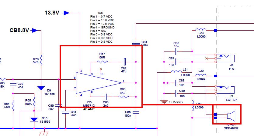

    Nie mam w tym radiu również glośnika...
    Znalazłem głosnik 16ohm 5W bodajże z Unidena pro 510/520xl
    Na schemacie na ma danych o głosniku i nie wiem czy oporność będzie dobra
  • #18 9364643
    SP5ANJ
    Spoczywaj w Pokoju
    Głośniki w CB radiach możesz wstawiać tak aby trzymały się mniej więcej parametrów jak :
    - oporność od 4om i wyżej
    - moc od 0,5W i wyżej
    Wycinek schematu :
    Uniden 300 - pomoc w naprawie, schemat
    Jak widać układ wzmacniacza m.cz. jest wogóle niewrażliwy na oporność/rezystancję głośnika w przedziale od 2Ω do 200Ω .
