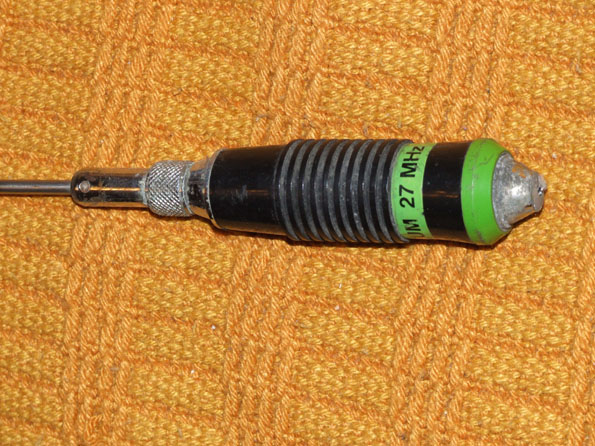

    Właśnie chce sie pozbyć tej anteny z dachu bo nie mam zamiaru od spodu podklejać folią aluminiową albo kawałka blachy... przecież główka anteny jest taka sama jak przy wszystkich innych antenach lemm-a czy przy antenie alan 9 plus.... więc nie rozumiem czemu nie będzie pasować do tego uchwytu ...
    Dodaje zdjęcie główki MAN TGL- słaby zasięg CB antena lemm magnum i zdjęcie uchwytu MAN TGL- słaby zasięg CB antena lemm magnum

    Bo się najzwyczajniej w świecie urywają te antenki na lusterkach. Przecież nic nie zmyślam.
    Poza tym mam stos takich anten z urwanymi końcówkami mogę rozdać za free - kontakt na PW.
    Twoje antena to najprawdopodobniej AT-71. Zobacz sobie różnicę w konstrukcji między AT-72
  • #14 9330776
    marcino101993
    Dokładnie ja posiadam AT-71... No AT-72 wyglądam na bardziej masywną... Bardziej wytrzymalszą ...
  • #15 9331384
    rogal0673
    Łamały się przy odlewie obudowy cewki te stare AT-71 ze sztywnym promiennikeim to potwierdzam, bo sam złamałem ale te obecnie w sprzedaży są bardzo wytrzymałe, promiennik jest bardzo giętki. Rysuję nią wszelkiego rodzaju wiadukty i tunele od 5 lat.
