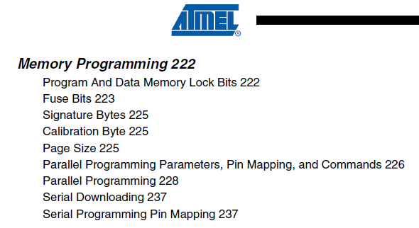

    Niestety nie wiem jak podłączyć programowaną atmegę do mojego programatora
    Jest coś takiego jak dokumentacja techniczna. Znajdziesz tam np opis pinów układu. Programator podłączasz łącząc każdą jego linię (mios/mosi/sck/reset/gnd oraz ewentualnie vcc) z odpowiadającymi im pinami procesora.
    Druga sprawa, piszesz "wiele plików" - do pamięci programu ładujesz jeden plik. Ten z rozszerzeniem hex, ewentualnie drugi, zawierający dane z pamięci EEPROM.

    A jak podłączyć procesor do programatora znajdziesz tam gdzie wskazał kol. Karol966 w dziale Memory Programming
    [Atmega8][C] Zaprogramowanie atmegi
    oraz tutaj: http://www.atmel.com/dyn/resources/prod_documents/doc1925.pdf
