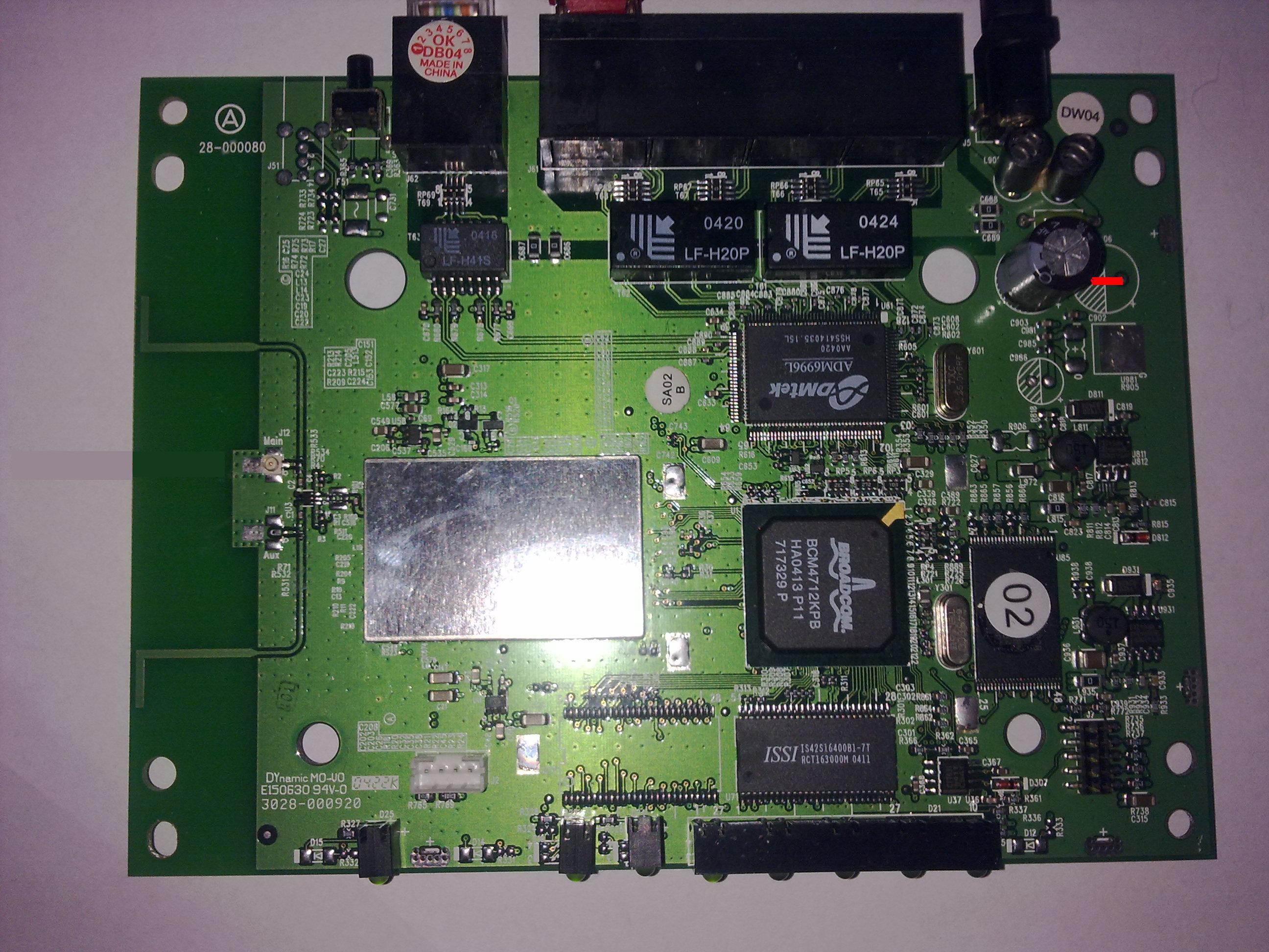

Witam, w zaznaczonym miejscu zrobiło się zwarcie (nie bede tlumaczyl dlaczego i jak itd) i router zgasł. Co mogło się uszkodzić i co ew. jest do wymiany, jezeli ew. jest. Pozdrawiam.
Na fotce to jest miejsce czerwona linia => Link
Ok - poszedł bezpiecznik f901

Ten w se505 to znamionowo: 15V i 1A a bezpiecznik f901 = 1,5 A
a w se515 znamionowo 12V i 1A a bezpiecznik f101 = 1,5 A
