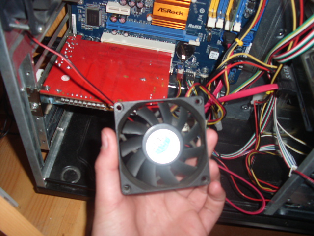

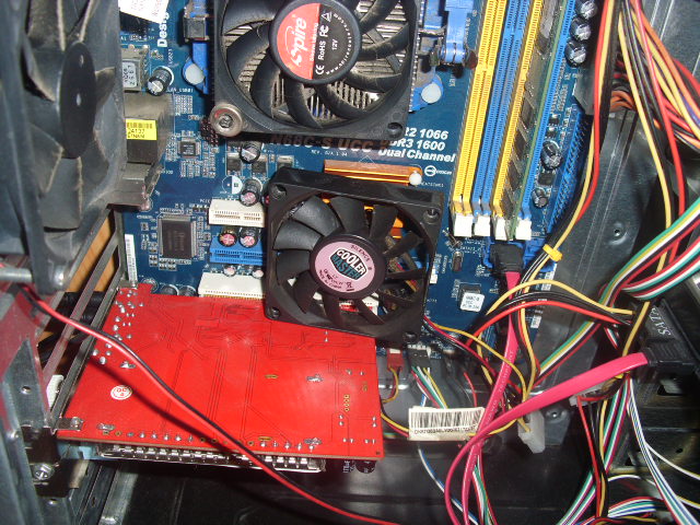

    Mam taki problem otóż.
    Mam wolny wentylator 70x70mm i chce go umieścić na mostku płyty głównej:
    Jak umieścić wentylator na mostku?
    Tu ten wentylator.
    A chcę go jakoś tu wstawić
    Nie wiem jak, jest może jakiś specjalny klej?
    Proszę o pomoc
    Z góry dziękuję.

    Inny radiator + kombinacje z mocowaniem, zależne od radiatora.
  • #3 9330824
    Słonik1963
    Może też inny wentylator, odpada wtedy konieczność dorobienia mocowania.
    Ten akurat wentylator jest (moim zdaniem) zbyt duży. Jego ciężar może spowodować brak styku radiatora z chipsetem i w efekcie nie polepszyć, lecz pogorszyć właściwości chłodzenia.
    Dodatkowo jak widać na zdjęciu posiadasz wentylator na obudowie (wyciągajacy powietrze z wnętrza komputera), zatem po co Tobie wentylator na chipsecie?

    Jak Ci się nie nagrzewa to nie ma sensu dokładać tam wentylator. Jeżeli parzy w palce to jest już powód do chłodzenia. Jeżeli nie robisz/nie masz zrobionego OC to standardowy radiator zupełnie wystarczy. Lepiej byś się zajął wyczyszczeniem PC z kurzu bo wstyd :D

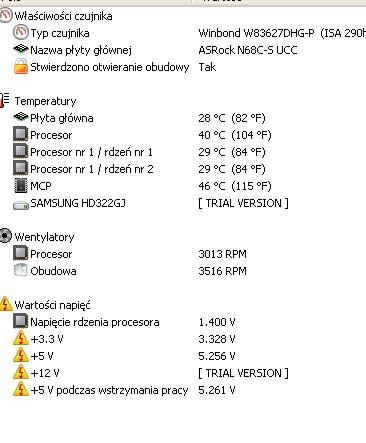

    Gorąco czy nie:D?
    Ja sie nie znam;d
    Ale kompek chodzi 24/7 i zuzycie procka 100%

    Obrabiasz grafikę 3d dla pełnometrażowych filmów?
    Mój "chodzi" także prawie ciągle, a nie ma takiego obciążenia (od 1.5% do 60% jeśli uruchamiam 5 maszyn wirtualnych, lub kompiluję programy ze źródeł).
    Temperatury moim zdaniem w normie - trzeba by jednak jednak wiedzieć, jaka powinna być temperatura dla procka (temperatur chipsetu raczej nie podają w specyfikacjach).

    Znowu głupoty gadasz. Temperatury są jak najbardziej w porządku, jak na obciążenie 100%. Choćby nie wiadomo jaki procesor miał, daleko mu do DIE temp.
