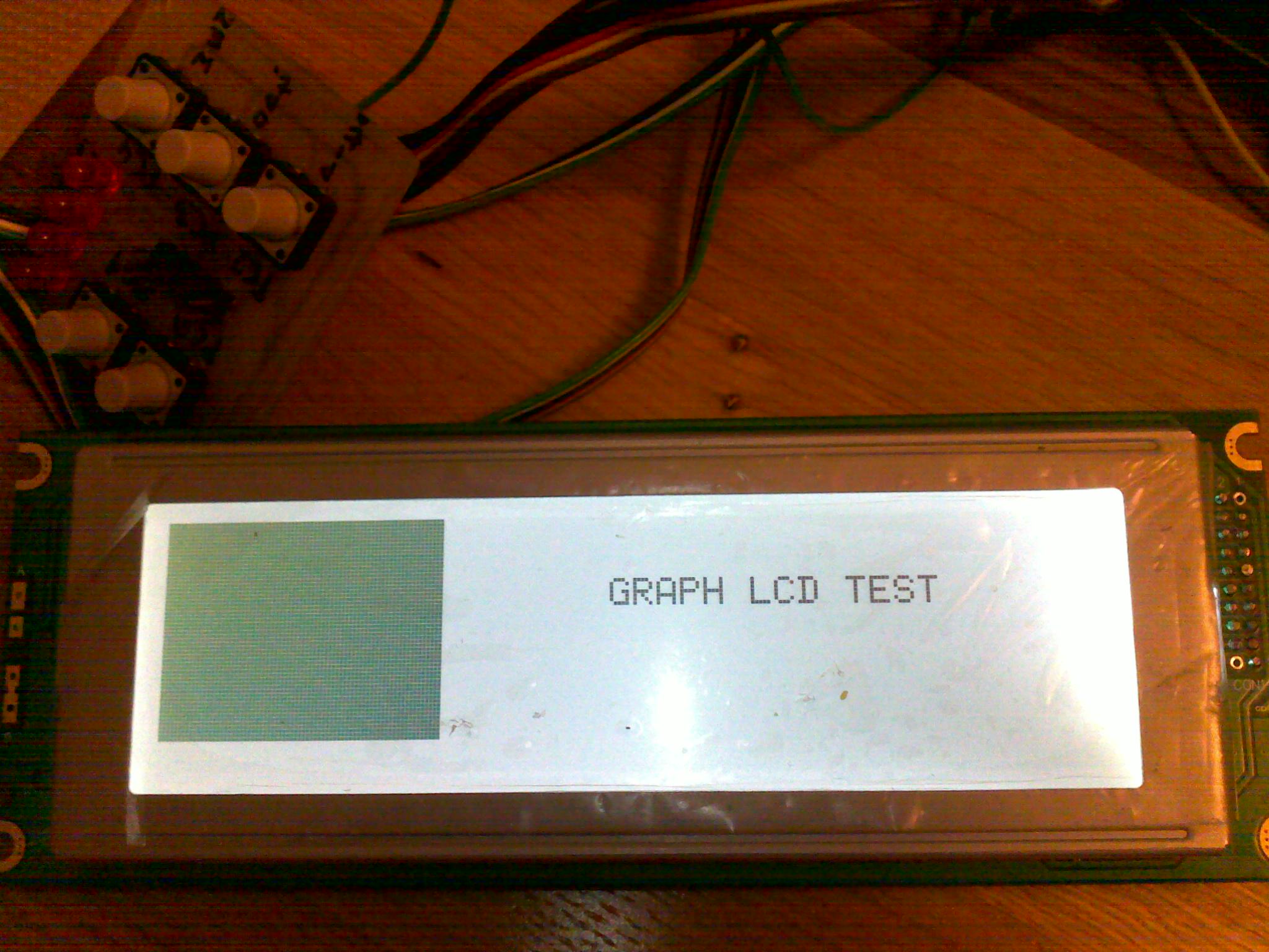

    Buduję układ zbudowany z Atmegi128, kwarc 16MHz, wyświetlacz graficzny 240x64 na sterowniku T6963CFG (PG24064WRF firmy POWERTIP), kilka diodek i switchy. Program pisany w Bascomie 1.11.9.5. Nie mogę sobie poradzić z trybem graficznym tego wyświetlacza. Podczas wyświetlania plików *.bgf, wyświetlacz rysuje tylko czarne pole (jak na załączonym zdjęciu). Natomiast tryb tekstowy działa bez problemu.
    Czy ktoś spotkał się z takim problemem?, jak to ugryźć?

    grafikę konwertujesz przy ustawieniach:
    font 6x8 z czarno-białej bitmapy (zapisz jako "mapa bitowa monochromatyczna")

    Na plik *.bgf konwertuję programem wbudowanym w bascomie, wypróbowałem już chyba wszystkie opcje. Bitmapę tworzyłem w Paintcie i zapisywałem ją również w trybie monochromatycznym (stosowałem różne foramaty bitmap). Dzisiaj po południu spróbuje jeszcze zapisać bitmapę innym programem graficznym.

    Jeszcze stosuje rozmiar bitmapy będący wielokrotnością 6 i 8 czyli np 54x128 w przypadku mojego lcd 240x128. Procek i kwarc mam ten sam. Bascom tez ten sam.

    Postanowiłem podzielić się informacją co było powodem błędnego działania trybu graficznego.
    W pierwszej kolejności wymieniłem wyświetlacz na inny egzemplarz ale nic to nie dało. Po dwóch dniach googlowania i konwertowaniu kolejnych bitmap zwątpiłem troszeczkę. Postanowiłem zacząć wszystko od początku, odinstalowałem bascoma i zainstalowałem jego najnowszą wersję 1.11.9.8. Ku mojemu zaskoczeniu po pierwszej kompilacji moje oczy ujrzały to na co czekałem od kilu dni. Teraz wszystko działa tak jak powinno, wyświetlacz prawidłowo wyświetla grafikę. Temat uważam za zamknięty.
