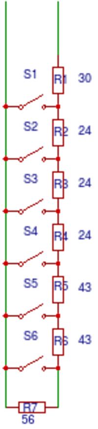

    Podpinam sie do tematu, gdyz mam podobny problem. Czujnik poziomu paliwa motorowki jest w wersji amerykanskiej (240Ω pusty - 30Ω pelny). Potrzebuje przerobic go do wersji EU czyli 0Ω pusty - 190Ω pelny. Czujnik zbudowany jest na kontaktronach. Rezystor R7 dba o pelne 240Ω gdy plywak jest ponizej kontaktronow.
    Wskaznik poziomu paliwa - zmiana charakterystyki
    Edytuj
    Kontaktrony sa dosc blisko siebie, tak ze plywak zamyka po trzy jednoczesnie. Licze na pomoc w dobraniu rezystorow, bo wszelakie proby ich wyliczenia spelzly na niczym. Czy jest mozliwosc w tym ukladzie utrzymac 0Ω gdy plywak jest ponizej poziomu kontaktronow? Jedyny pomysl jaki przychodzi mi do glowy to obnizyc najnizszy kontaktron. Jak wspomnialem plywak w pozycji 0 jest ponizej kontaktronow i nie zwiera ich.

    Skoro kontaktrony są zwierne to załączają kolejne rezystory z drabinki zmniejszając jej oporność. W tym układzie przy pustym zbiorniku masz sumę rezystancji wszystkich rezystorów i nie zmienisz tego, nie wymieniając kontaktronów na rozwierne/przełączające.
  • #20 14869780
    Bartxxx
    Dziekuje za podpowiedz tak banalnego rozwiazania. Dlaczego sam o tym nie pomyslalem :) Sumarycznie plytke ustawilem tak ze w najnizszym polozeniu plywaka zwarty byl pierwszy kontaktron, ktory dawal 0Ω, przedostatni poziom dawal 180Ω a ostatni ponad 200 co wychyla wskaznik na maksimum. Dziala tak jak bylo w zamierzeniu. Jeszcze raz dziekuje za pomoc.
