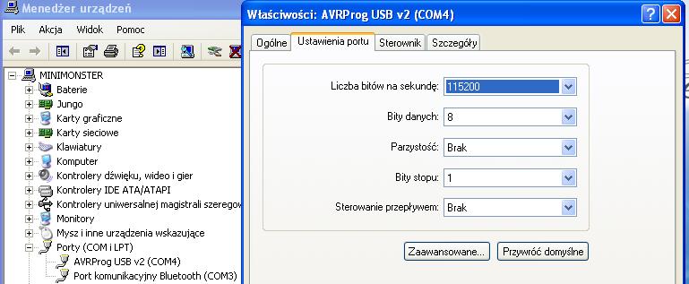

    Konfiguracja w menadżerze:
    Jak uruchomić progemator USB stk500v2?

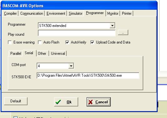

    Konfiguracja programator w Bascom-ie:

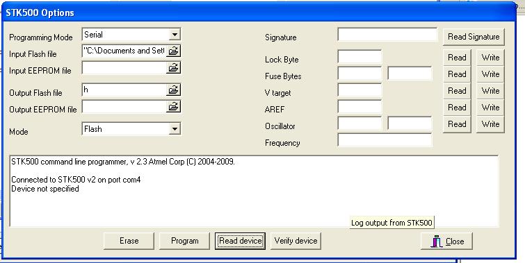

    Po kliknięciu programowania NIE ZAPALA sie czerwona dioda na programatorze a okno programowania wygląda jak poniżej:
    Próbowałem zaprogramować atmege8 narazie tylko żeby sprawdzić poprawność połączenia no i nie udaje się. Programowałem na podstawce która byłą dołączona jak i na zestawie uruchomieniowym Zl2avr i nic ( oczywiście łącząc programator<isp przewód>podstawka oraz prog.<isp>złącze isp na zestawie) Martwi mnie ta czerwona dioda, bo o ile pamiętam powinna się zapalić nawet gdy prog. nie jest połączony z prockiem, prawda?
    Próbowałem programatora na różnych slotach usb, z dwoma różnymi przewodami usb (oba ok 1,8m) prosze pomóżcie mi rozwiązać ten problem bo już zęby zjadam!

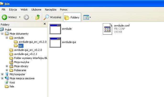

    Dziękuje za instrukcje. Skonfigurowałem Bascoma według niej, ściągnąłem avrdude i rozpakowałem paczkę(czy go trzeba jakoś jeszcze instalować?) Poniżej przedstawiam fotki:
    Miejsce rozpakowaia avrdude:

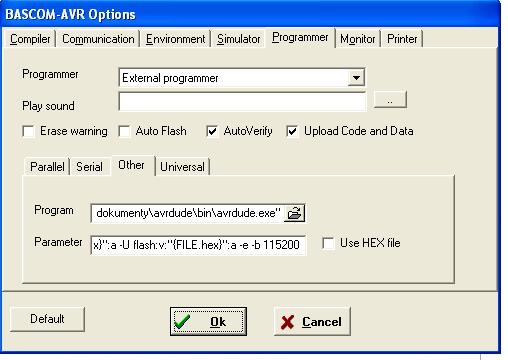

    Bascom konfiguracja:
    Jednak po kliknięciu programowania, pojawia się czarne okno na sekundę i zaraz znika. Czyżby programator był uszkodzony?

    W ostatnim oknie trzeba też podawać pełną ścieżkę dostępu (łącznie z nazwą) pliku hex do ładowania zamiast "{file}". O ile pamiętam występuje tam dwa razy.
    Drugi sposób, który ja wolę to kompilacja Bascomem a ładowanie np AvrStudio lub właśnie Avrdude (gui).

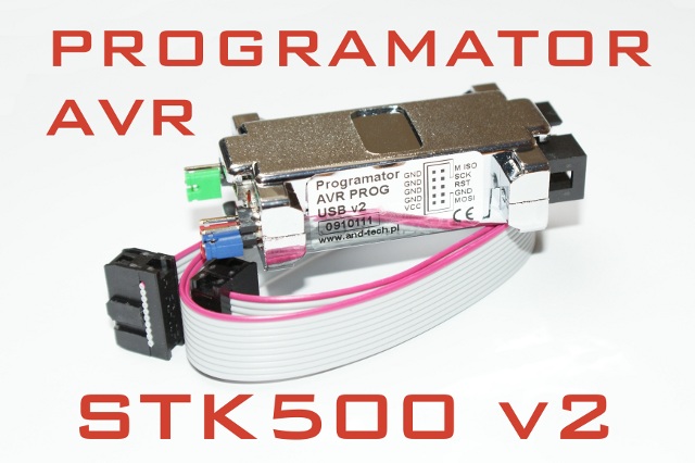

    Dziękuje uprzejmie za podpowiedzi, ale niestety nie udało się uruchomić programatora. Zamówiłem nowy z allegro:
    Jak nie pójdzie to będę molestował sprzedawce.
    Pozdrawiam!
  • #6 9351738
    piotrva
    czy oba programatory od tego samego sprzedawcy?
    ja osobiście posiadam ten firmy and-tech i spisuje się dobrze

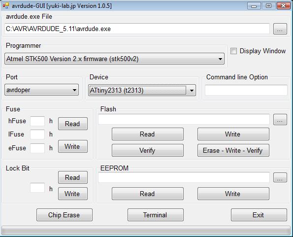

    Programator w trybie HID bez problemu współpracuje z avrdude, ze względu na wygodę używam avrdude-gui w wersji 1.0.5 - pobranej ze strony japońskiego autora, a nie z sourceforge.
    Tak jest u mnie ustawiony avrdude-gui
    Generalnie jeżeli używasz tego programatora (lub w innej wersji, bazującej na tym samym schemacie) wraz z podstawką do programowania taką jak na zdjęciu to koniecznie zwróć uwagę na miejsce zainstalowania programowanego uC.
    Na chwilę obecną programator działa, a uC są programowane bez najmniejszego problemu.
