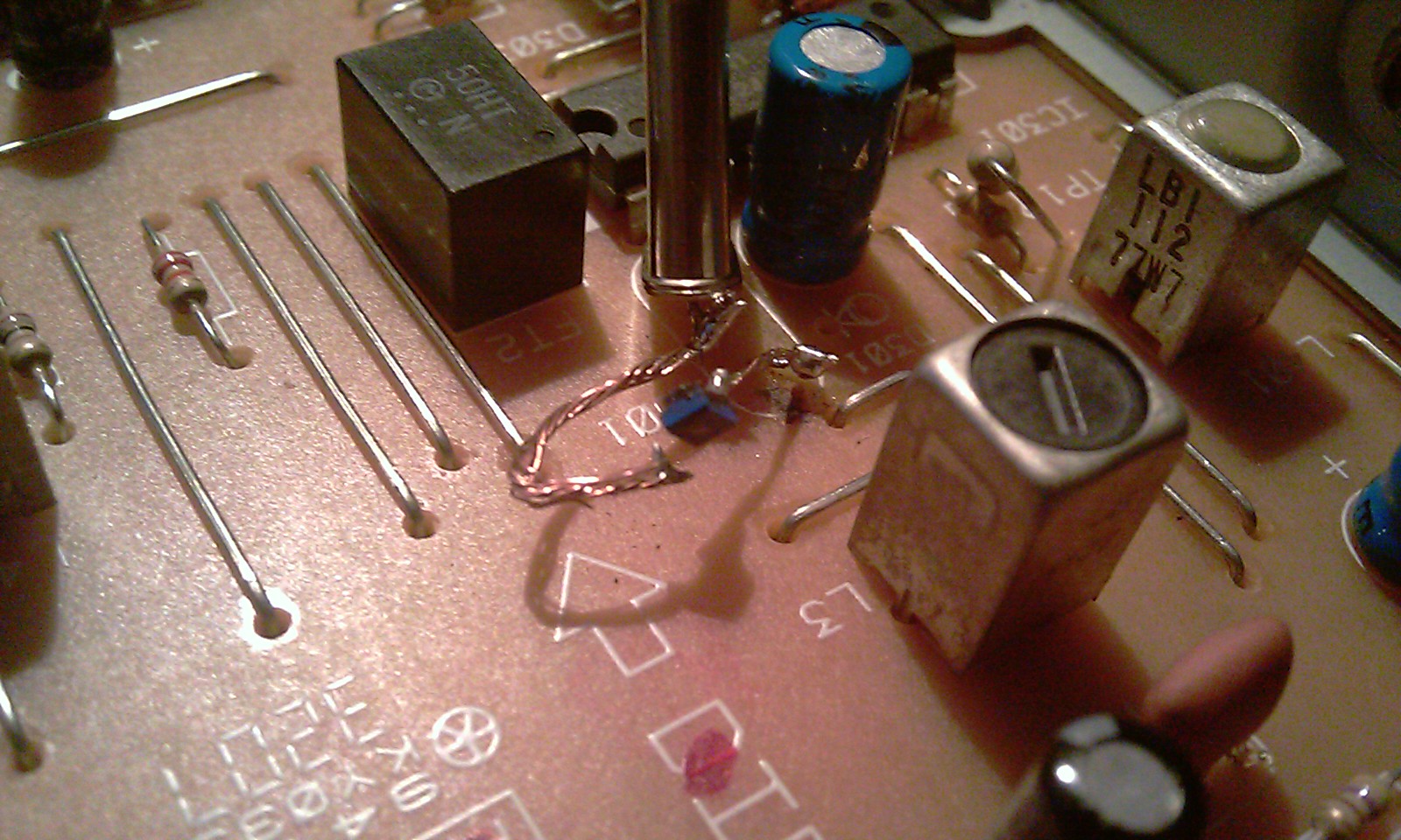

  • #4 9510877
    Kozak_Barabasz
    Mam problem z jednym elementem dokładanym przez niezręcznego kombinatoryka.
    Nie wiem co to jest dokładnie za element. wiem, że musi być bo bez tego nie słychać i nie nadaje radyjko.
    Jakoś z mozołem udało mi się przylutować ten element ale radyjko na wyświetlaczu nadaje na 2 zielone kreski zamiast na 4 jak było poprzednio ......
    Ledwo co mogłem coś z tego elementu odczytać ale chyba jest napis 4r7
    Czy nie mogę go pominąć i przylutować sam ten blaszany element ?
    Post był raportowany jako regulamin pkt 3.1.17 . [SP5ANJ]
  • #5 9511528
    gregorio27
    Ten blaszany element to KWARC.Spawarką lutowane? Wyrzuć to niebieskie i wlutuj szeregowo z kwarcem dławik osiowy 4,7µH, co zacz i co to znaczy szeregowo ----->SZUKAJ
  • #6 9512089
    Kozak_Barabasz
    Dzięki kolego.
    jakim przyrządem sprawdzę poprawną wartość tego dławika ?
    Multimetrem można odczytać wartość ?
    Może ten co jest, jest dobry..... Może spalił się przez długie grzanie.
    Po zmierzeniu omomierzem uzyskałem wartość 3,8ohma (czy coś koło tego)
