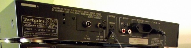

    Tuner FM Technics ST-X933L dziwny efekt słabszego basu
    To Twój tuner. Pokaż w którym miejscu ma wyjście końcówki mocy?
    Za wprowadzanie w błąd moderator powinien wywalić ten temat do kosza.
    Ten tuner ma tylko wyjście liniowe.
    Zrób zdjęcie płyty to łatwiej będzie wskazać ci i jak.

    Kolego ja tylko zadałem pytanie czy ktoś by mi mógł wskazać gdzie dokładnie leży końcówka mocy.
    Dlaczego każesz mi szukać końcówki mocy na tylnym panelu urządzenia? Nie prościej napisać: Ten tuner nie posiada końcówki mocy a jedynie wyjście liniowe?

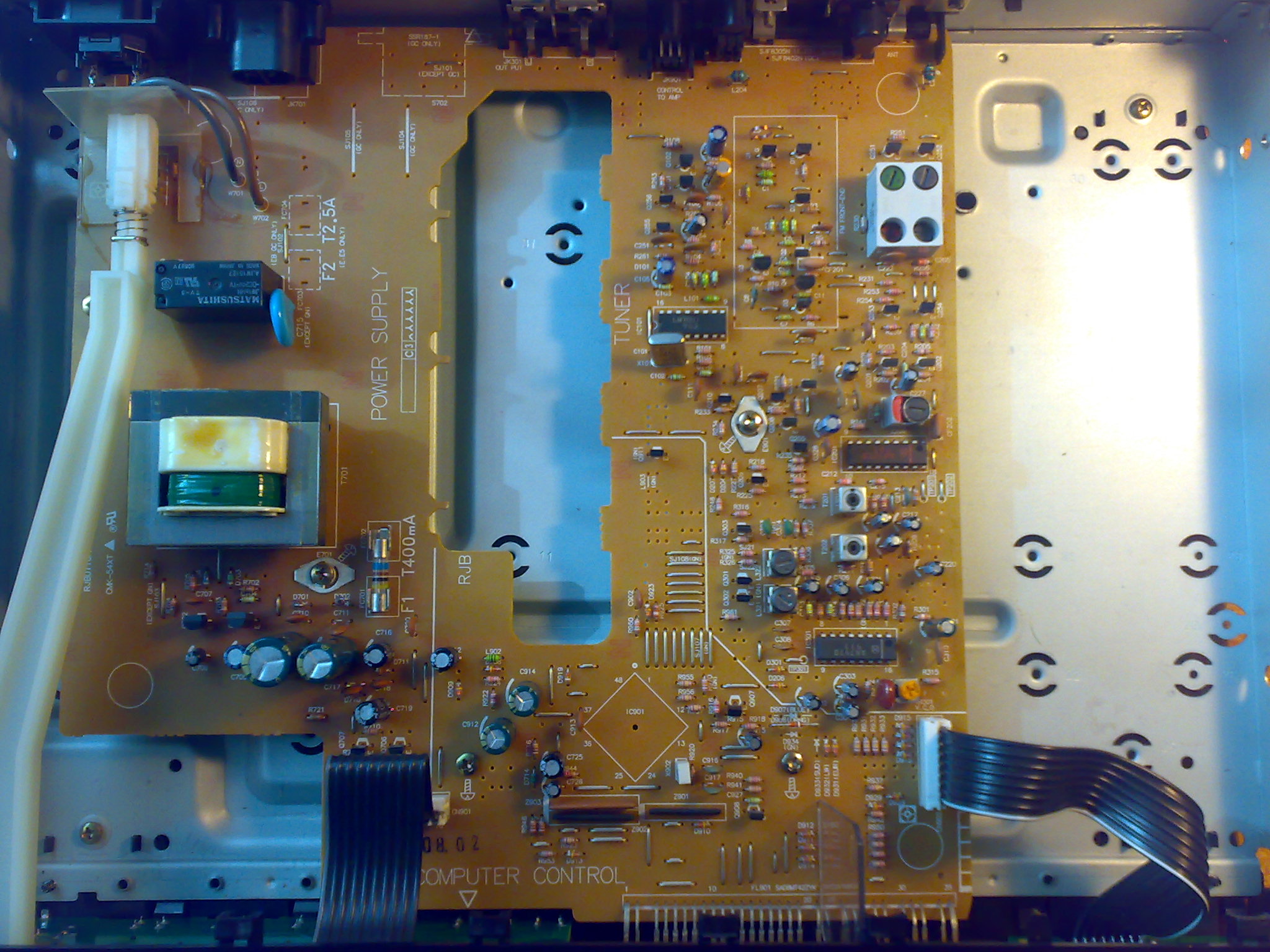

    Tak czy siak będe musiał wymienić elektrolity na wyjściu sygnału choć wątpie żeby to pomogło.

  • #11 9383786
    11111olo
    Barwa dźwięku może się zmienić przed lub po stereo dekoderze. Niestety na zdjęciu nie widać jakie są zastosowane układy scalone. Tego na górze LM (nad kwarcem) oraz w środku nie idzie odszyfrować, natomiast ten na spodzie to zapewne AN7273.
    Napisz symbole układów scalonych (tylko tych trzech).

    Lisu93
    Przepraszam że dopiero teraz odpisuje, windows mi się posypał i ujrzałem ekran śmierci.
    Jutro postaram się wstawić pełne nazwy tych układów.
