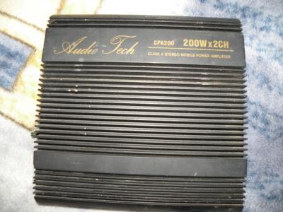

    Zakupiłem w/w wzmacniacz po okazyjnej cenie.
    Jest to dwukanałowy wzmacniacz o mocy 2x200W max. Tylko tyle o nim wiem. W internecie cisza o nim.
    W trybie stereo gra całkiem dobrze.
    Natomiast po przejściu w mostek sygnał wyraźnie jest wzmocniony (odnośnie do jednego kanału) lecz nie wiem dlaczego wzmacniany jest tylko wygnał z wejścia kanału prawego.
    Regulacja wzmocnienia obywa się poprzez zmianę położenia potencjometru od kanału prawego.
    Przy regulacji potencjometrem od kanału lewego nie ma żadnych zmian.
    Po odłączeniu sygnału na wejście kanału lewego nie ma żadnych zmian.
    Płytka wygląda na dobrą. Brak zimnych lutów czy też uszkodzeń.
    Pomoże ktoś co to może być za przyczyna?

    dudu19
    Nie. to nie ten.
    Tak wygląda ten mój:
    Wzmacniacz Audio Tech cpa200 - źle działający mostek
    Wnętrze całkiem podobne jak link post wyżej, lecz posiada więcej tranzystorów końcowych.
    No ale dlaczego nie jest wzmacniany sygnał kanału lewego?

    dudu19
    Wybaczcie za moje niedouczenie. Zawsze myślałem, że wzmacniacz pracujący w mostku sumuje sygnał wejściowy i dopiero wtedy go wzmacnia.
    A czy zrobienie takiego sumatora jest sensowne i opłacalne?

    Nie dałeś odpowiedniego zdjęcia, ale mniejsza o to.
    Pewnie masz przełącznik MONO-STEREO, właśnie po jego przestawieniu następuje wewnątrz wzmacniacza podanie sygnału z prawego wejścia na dwa kanały równocześnie.
    Jeżeli brak takowego przełącznika, sprawa jest rozwiązywana niejako z automatu, nie jestem w stanie Ci tego wytłumaczyć...

  • #15 9336241
    dudu19
    Woli ścisłości nie posiadam na wzmacniaczu przełącznik stereo-mono, a przełącznik stereo-bridge. Czyli przełączenie w mostek.
    I o to mi właśnie chodzi by móc zsumować taki sygnał, bo wzmacniacz nie może pracować w trybie stereo, bo nie mam możliwości i funduszy na zakup drugiego takiego samego głośnika.
    A co do kwestii subwooferów kina domowego - one posiadają takie sumatory i przetwarzają niskie pasmo z obu kanałów jednocześnie.
    To właśnie chce osiągnąć. (bo na początku uważałem, że docelowo wzmacniacz będzie tak pracował na mostku - jednak sie myliłem)

  • #18 9336553
    nightrunner
    Jeśli masz osobne potencjometry do regulacji kanałów i po przejściu w tryb bridge masz sygnał tylko z jednego kanału, to znaczy że wzmacniacz nie ma sumatora. Problem możesz rozwiązać bardzo łatwo ;) wystarczy przełączyć w tryb stereo, ale musisz ustawić wysterowanie na jednakowy poziom w obu kanałach. Każdy mostkowany wzmacniacz działa w "trybie stereo" ;) Widocznie producent tego cuda pożałował kasy na podwójny potencjometr i wolał dodać przełącznik stereo-bridge. Może miał w tym jakiś cel ;)
  • #19 9336710
    dudu19
    Gdy tak robie jak nightrunner radzi to sygnał na wyjściu jest zniekształcony.
    A co do sumatora to jaki najlepiej zastosować?
    Na zwykłych rezystorach wystarczy? Czy dodać po kondensatorze w szereg by odciąć składową stałą?
  • #20 9336804
    nightrunner
    Hmm no to nieźle, to już wiadomo po co dali ten przełącznik ;) Sumator robi się bez kondensatorów, w przewodzie sygnałowym nie ma składowej stałej (przynajmniej nie powinieneś mieć tam składowej stałej). Najlepiej żeby wartości rezystorów zgadzały się z impedancją wejściową wzmacniacza.
