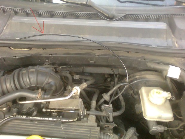

    Mam pytanie:
    Czy ktoś z obecnych wie dokąd powinien prowadzić kabelek zaznaczony na zdjęciu:
    Vectra B - rurka podciśnieniowa?
    Będę wdzięczny za pomoc.
    Dziękuję i pozdrawiam,
    Irek.
  • #2 9334366
    jawiczka
    Wężyk ten idzie elektrozaworu sterującego zamykaniem i otwieraniem klapy od zamkniętego i otwartego obiegu powietrza w kabinie. Elektrozawór znajduje się pod podszybiem, no chyba że masz klimatronika to wtedy musisz szukać innego urządzenia sterowanego podciśnieniem typu, zawór EGR, czujnik MAP, zawór ciśnieniowy w listwie paliwowej itp.
