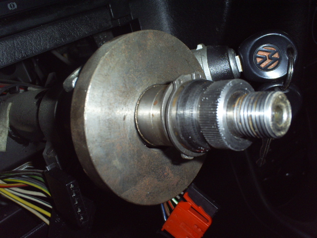

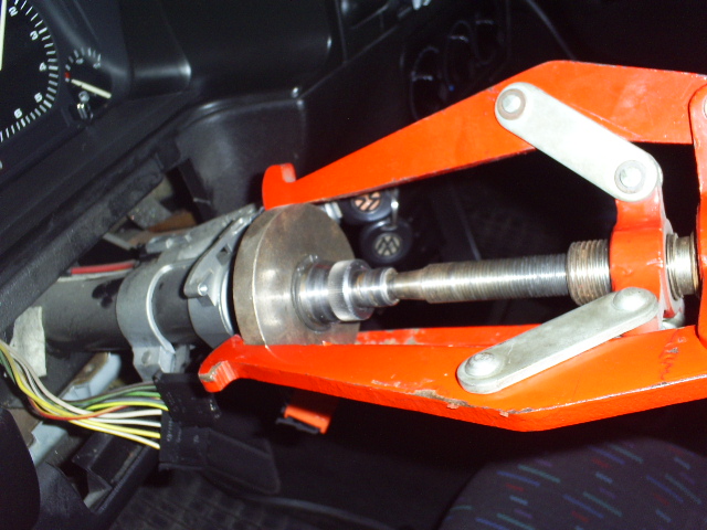

    zwykłym ściągaczem trój pal cnym to ściągałem prosty temat nie wiem jak ktoś robi sobie problemy

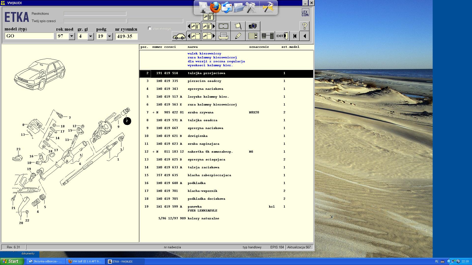

    telik0006
    jutro wyśle zdjęcie mojego ściągacza, jeżeli ty wiesz lepiej kolego co ja robiłem a czego nie to ok kostkę stacyjki u szwagra golfie wymieniły latające motyle a my wtedy piliśmy browar siedząc na masce
    mały ściągacz do tego wystarczy z ostrymi łapkami
