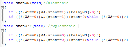

    Witam potrzebuje obsłużyć przycisk za pomocą mikrokontrolera Stm8 tak aby po pierwszym naciśnięciu ustawiał pewną wartość na 1 a przy następnym na 0 i stan tej wartości zmieniał niezależnie od miejsca w którym jest program
    Napisałem taką funkcje, ale podczas gdy program trafia na wywołanie funkcji zatrzymuje się i oczekuje na spełnienie warunku a chodzi mi o to żeby warunek „stan=0, stan=1” zmieniał się po każdym przyciśnięciu klawisza niezależnie która część kodu się wykonuje
    Stm8 obsługa przycisku. Zmiana wartości po naciśnięciu przycisku.
    Próbowałem zapętlić i wywołać funkcje na początku main ale bez rezultatu
    Dopiero zaczynam zabawę z mikrokontrolerami wiec wyrozumiałość

    No to na początek (za to, iż C używasz) ode mnie 20pkt, boś biedny (4.93), a mogą się przydać :D
    Te DelayMS() wykorzystujesz w celu eliminacji drgań styków?
    I wklejaj kod za pomocą znacznika
    [syntax=c] Twój kod [/syntax]
    a nie w formie obrazka, gdyż to ułatwi nam modyfikowanie Twojego kodu (na przepisywanie nie mamy czasu).

    Tak "DelayMS(20)" to ma za zadanie eliminowac drgania styków

    Poczytaj o przerwaniach.

    Chciałbym aby podczas kolejnych przyciśnięć klawisza wartość stan zmieniała się w w zakresie 1,0
    Problem polega na tym jak obsłużyć przerwanie pochodzące od klawisza na porcie PA3
    #9 9369071
    kokos306
    ściągnij sobie ze strony www.st.com manual rm0016
    poczyaj o obsłudze portów GPIO masz tam 3 rejestry które trzeba ustawić oraz ITC 1 rejestr do ustawienia
    ustaw wykrywanie przerwania na porcie A na opadającym zboczu
    EXTI_CR1 |=0x02
    ustaw port PA3 jako wejscie
    PB_DDR = 0x00
    ustaw pull-up jesli potrzeba
    PB_CR1 |= 0x04
    ustaw aktywne przerwanie na porcie PA3
    PB_CR2 |= 0x04
    włącz przerwania
    do tego musisz napisać obsługę przerwania i tyle
