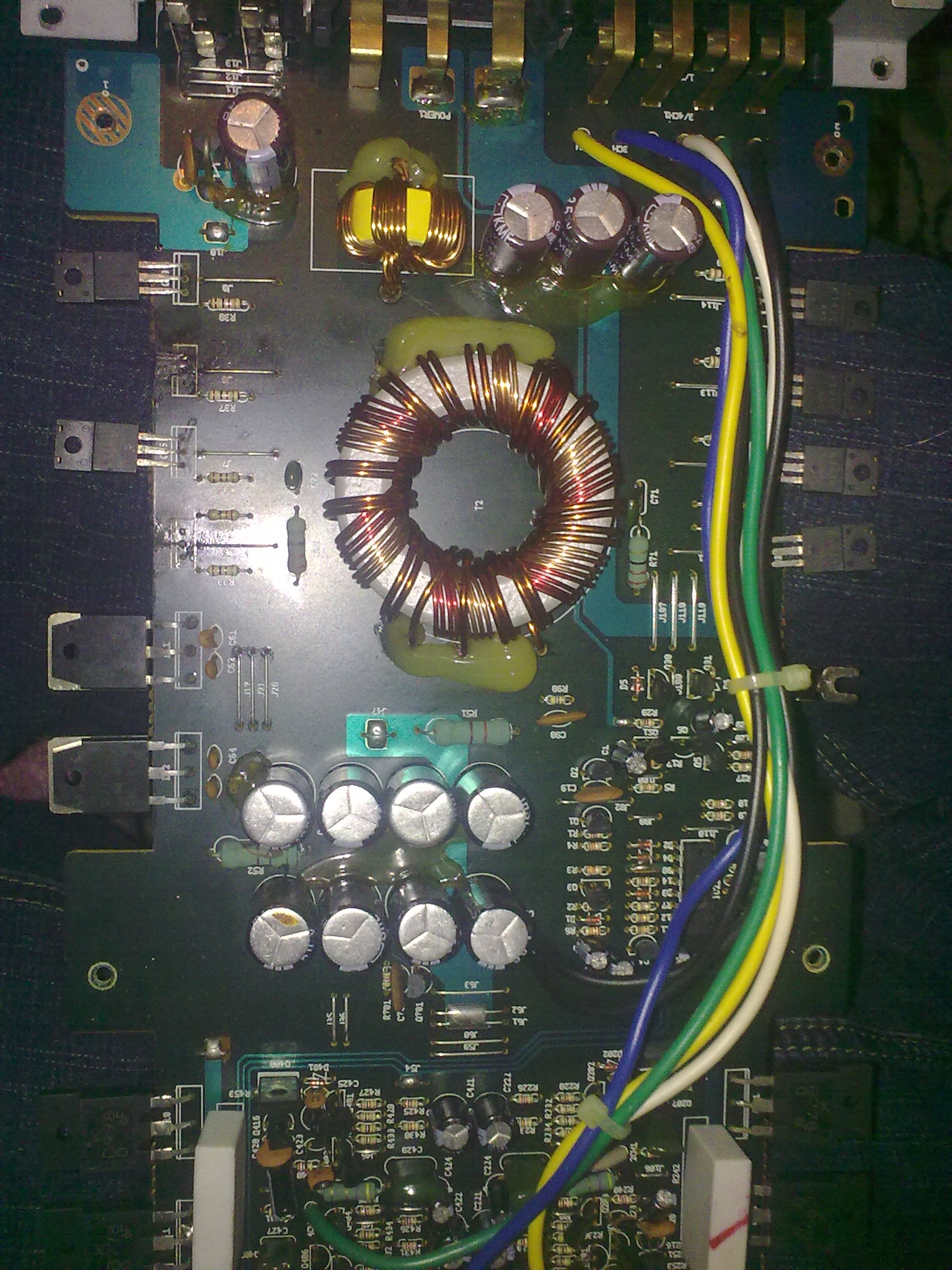

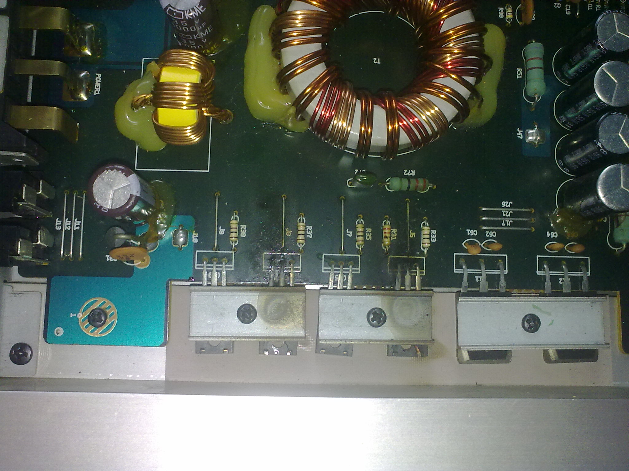

    Witam. Wzmacniacz kupiłem na allegro jako 100% sprawny, ale okazał się, że tak nie jest :cry: Chciałbym go sam postawić na nogi, ale w tym temacie ledwo raczkuję. Po rozkręceniu od razu było widać zwęglone dwa tranzystory k1419 i spalony rezystor opisany jako R31. W elektroniku jednak nie dostałem takich tranzystorów, jest może jakaś inna bardziej dostępna alternatywa dla tych tranzystorów(może IRFZ44). Od czego zacząć tę naprawę, oczywiście pomijając wymianę tych tranzystorów?
    Kilka zdjęć wzmacniacza:
    Magnat classic 480 - zwęglone tranzystoryMagnat classic 480 - zwęglone tranzystory

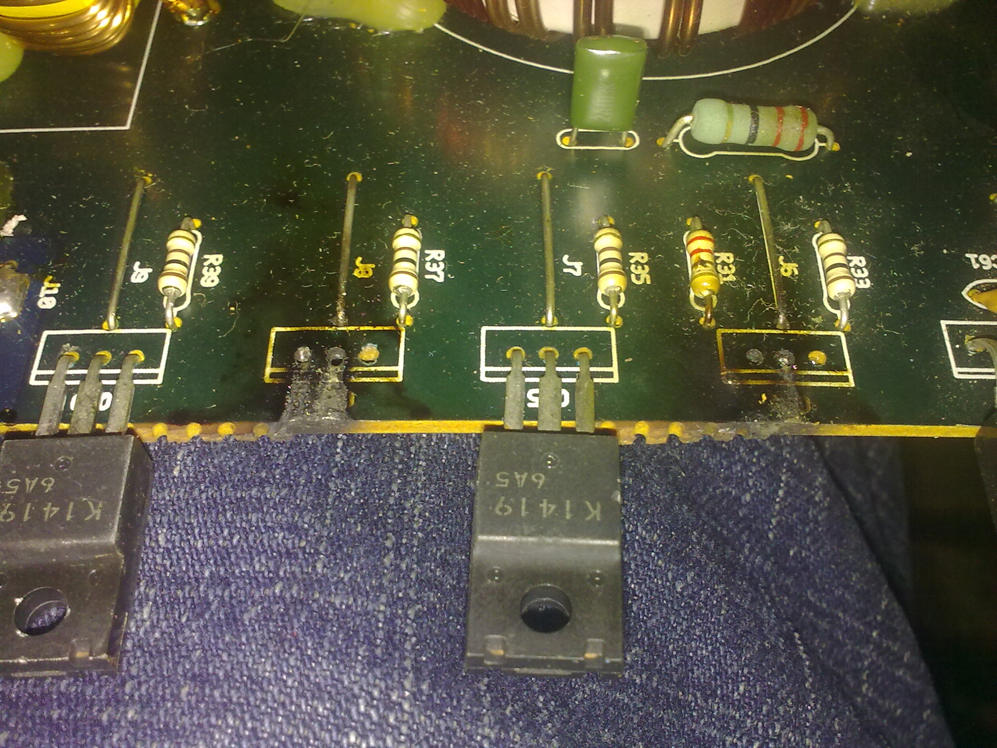

  • #3 9337357
    hardmen969
    Wymieniłem tranzystory i rezystor. Po podłączeniu zasilania zaświeciła się kontrolka protect(po czym zgasła) i coś zaczęło skwierczeć. Sprawdziłem tranzystory i ten na zdjęciu był bardzo gorący.
  • #4 9337372
    ogur3k
    Poziom 33  
    Może jest uszkodzony? Zmierzyłeś w ogóle wszystkie? Uruchamiaj wzmacniacz z żarówką wpiętą w szereg. Postaraj się ograniczyć prąd do mniejwięcej 1A.
  • #5 9337402
    hardmen969
    Teraz wzmacniacz ma gdzieś zwarcie. Napięcie na zasilaczu spada prawie do 1V. A jak sprawdzić te tranzystory?
  • #6 9337417
    boro1234567
    Spec od komputerów
    Najlepiej je wszystkie wlutować i przemierzyć poza płytką.
  • #7 9337427
    hardmen969
    Wylutowałem ten gorący i protect świecy. Tzn. jak mam je sprawdzić podać jakieś napięcie?
  • #8 9337432
    ogur3k
    Poziom 33  
    Oddaj komuś do naprawy, albo poszukaj/poczytaj.
    Bo aktualnie to nie wróże powodzenia tej naprawie.
