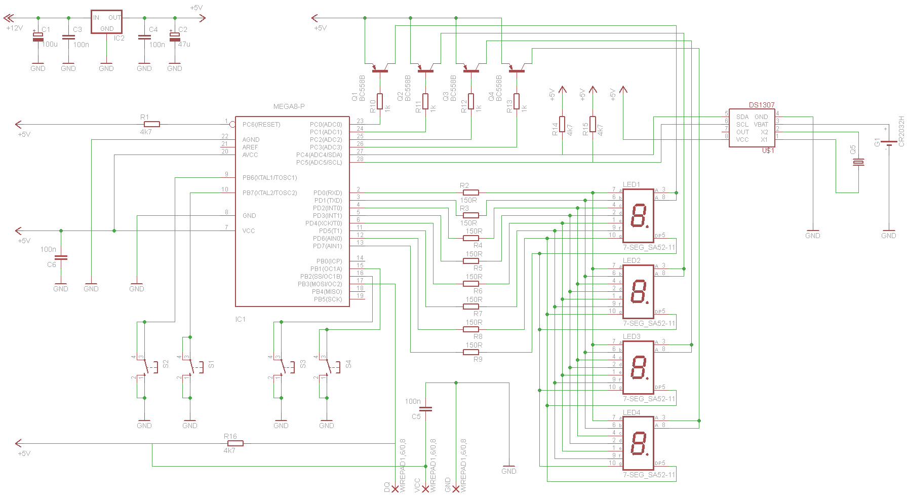

    Właśnie skończyłem montaż i uruchamianie prostego układu zegarka z termometrem do samochodu. Celem była wymiana fabrycznego zegarka, który choć sprawny, miał jedynie 12-godzinny wyświetlacz oraz gubił czas przy każdym odłączeniu akumulatora. Układ składa się z mikrokontrolera ATmega8, 4 wyświetlaczy 7-segmentowych LED (multipleksowanych), układu DS1307 pełniącego rolę RTC z podtrzymaniem bateryjnym oraz dwóch DS18B20 mierzących temperaturę.
    Układ działa bez zarzutów, pomyślałem więc, że komuś może przydać się kod źródłowy całości. Kod powstał w AVR Studio 4.14, z użyciem bibliotek WinAVR.

    A może dałoby radę dodać schemat urządzenia i jakieś foto? Przy nauce C na pewno się przyda.

    Oto schemat:
    [ATmega8][C] Zegarek samochodowy z termometrem
    solderpady na dole służą do przyłączenia DS18B20.

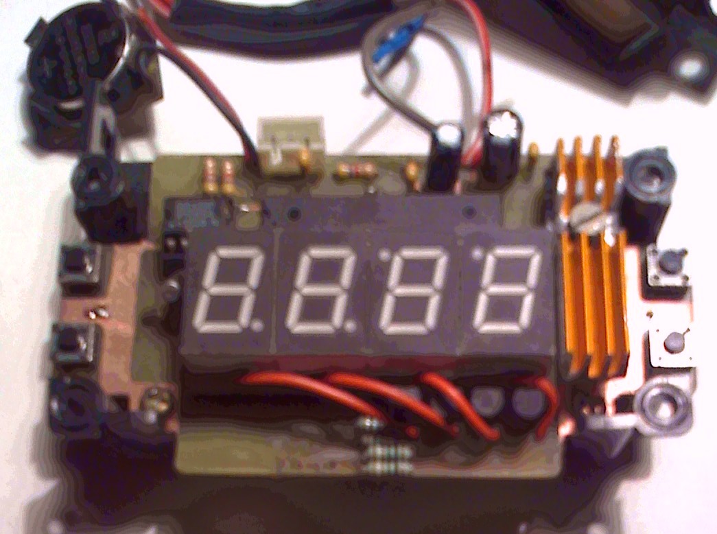

    Zdjęcie jest w bardzo lichej jakości, ale aktualnie nie mam możliwości zrobić lepszego:
