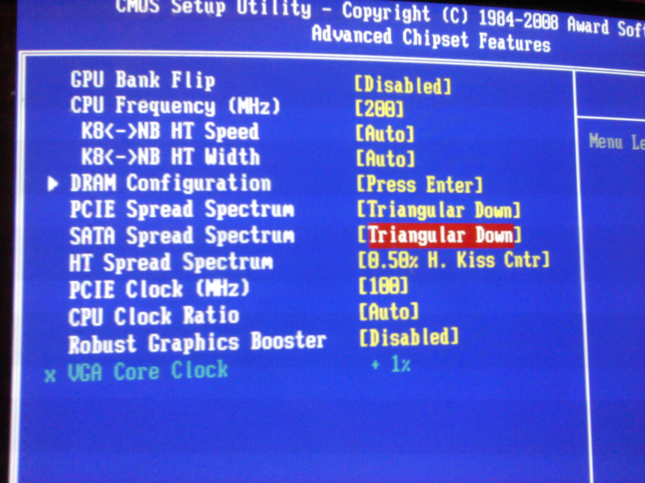

    Na stronie producenta widziałem program EasyTune5 gdzie opcję OC w nim są nie dostępne jak mogę mieć dostęp do nich. Tak to wygląda u mnie w biosie : Podkręcanie AMD Athlon LE-1640 na Gigabyte GA-M61PME-S2
    Mogli byście mnie nakierować od czego zacząć ?
    Dodam jeszcze że posiadam kartę graficzną Ati HD3400 z pasywnym chłodzeniem (zapobiegawczo już dawno na niej umieściłem wiatraki) Jaki program najlepiej się do tego spiszę, znam przynajmniej 3 ale który polecacie do tego i co ile zwiększać wartości i czym najlepiej sprawdzać jak działa zwykły 3DMark ?
    Odpaliłem 3DMark 06 na standardowych ustawieniach grafiki i troszkę się zawiodłem wynikiem w sumie przez większość testów było góra 7 FPS z tego co widziałem a wynik to było około 1200 nie pamiętam dokładnie.
    Co do EasyTune wynalazłem coś takiego że gdy wyłączę Dynamic Power Saver to wtedy mam dostępną funkcję OC lecz gdzie to wyłączyć ? Szukałem w bios i nic.

    Pomógłby ktoś z tym odnośnie BIOSU CPU Frequency mogę dać max na 206MHz powyżej komputer startuje w trybie Safe Mode pomógłby ktoś na PW lub mnie pokierował. Czytałem te wszystkie poradniki itd. ale nie rozumiem co np. robić z częstotliwością Ram'u oraz jak podkręcić procesor na wyższe obroty. Byłbym bardzo wdzięczny gdyby ktoś mi pomógł i wytłumaczył co dokładnie zrobić.

    konkretów ci nie powiem, bo nie znam tej platformy.
    natomiast ogólnie to albo mogą pamięci nie wyrabiać, i albo je trzeba ustawić na sztywno, a jak nie to odp dzielniki ustawić
    bo jeśli masz symetrycznie z szyną, to podnoszenie szyny=podnoszenie cz, na kościach. ew jeszcze możesz timingi zmienić nna mniej agresywne
    druga opcja to zwiększanie napięcia. jak dochodzisz do wartości w której nie właczy się to minimalnie podnosisz napięcie, tylko musisz na google obadać do ilu możesz je podnieść na swoim procku

    Niestety moja płyta nie pozwala na manipulację napięciem procesora.
