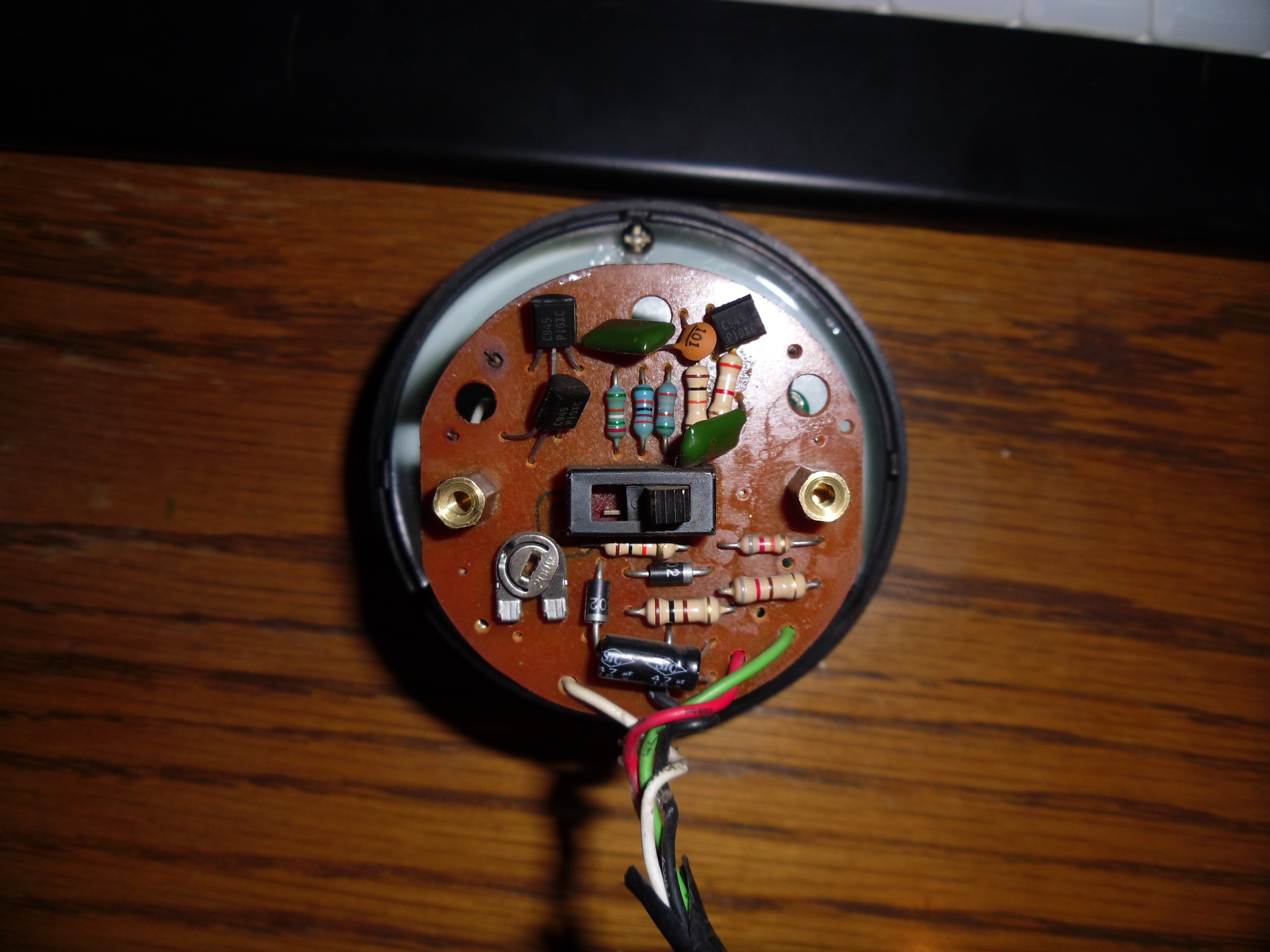

    Wtam serdecznie. Przeglądałem forum w poszukiwaniu pomocy na temat podłączenia obrotomierza UNITEC do malucha. Znalazłem jeden podobny temat, chodziło o ten sam obrotomierz, jednak niczego się nie dowiedziałem. Czy ktoś z Was mógłby mi pomóc, podpowiedzieć jak go można podłączyć?? Otóż chodzi o to, że po podłączeniu, obrotomierz zaniża o 50%( wiadoma sprawa) i pytanie nasuwa się w tym momencie, w jaki najszybszy i najprostrzy sposób można to przerobić>???? Proszę o pomoc.

    Zrób fotkę elektroniki będzie trzeba dolutować odpowiedni kondensator tak jak się to robiło np. w obrotomierzach lumel z fiata 125p :D

    Mam nadzieję że to wystarczy
