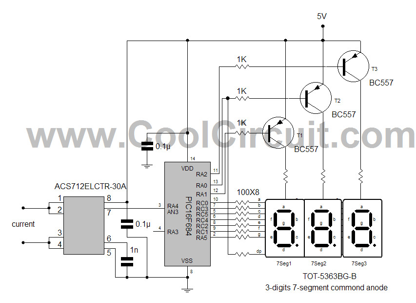

    Autor po opisywanym już na Elektrodzie pokrewnym woltomierzu cyfrowym prezentuje cyfrowy amperomierz oparty na procesorze PIC16f684 i sensorze prądu ACS712. Mierzone natężenie DC lub AC jest wyświetlane na wyświetlaczu 7-segmentowym z dokładnością do 100 mA. Czujnik prądu to układ ACS712ELCTR-30A-T produkcji Allegro. Może on mierzyć natężenie do 30 A z wyjściową czułością 66 mV/A. Projekt jest identyczny do woltomierza, oprócz użytego procesora.
    Schemat:
    Amperomierz cyfrowy na PIC16f684
    Mikrokontroler PIC16f684 odczytuje analogową wartość napięcia z wyjścia sensora ACS712 i konwertuje, a następnie wyświetla zmierzoną wartość na wyświetlaczu. Wszystkie wyświetlacze są o wspólnej anodzie zasilane przez tranzystory PNP małej mocy.
    Obliczenia wykonywane przez program:
    z datasheet sensora wiemy, że przy braku przepływu prądu napięcie na wyjściu wynosi Vcc/2 = 2.5V
    przy
    30A = 2.5V + (66mV/A x 30A) = 4.48V
    -30A = 2.5v - (66mV/A x 30A) = 0.52V

    Mam pytanie:
    Gdzie z tym układzie podłącza się te 30A? bo jakoś nie widzę tam ścieżek które mogły by wytrzymać taki prąd.

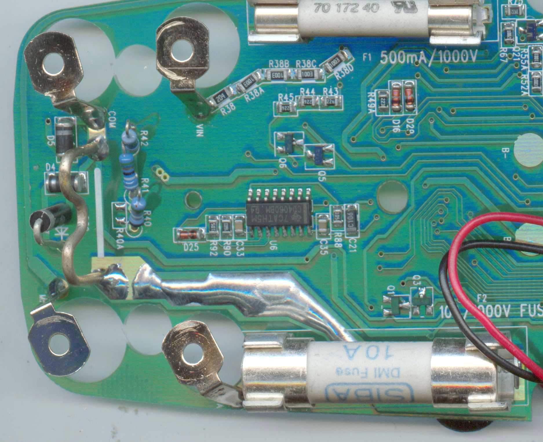

    buckowina napisał:
    Mam pytanie:
    Zważ, że w miernikach i multimetrach które nierzadko mierzą prąd do 20A, ścieżki są również cienkie. Elementem najbardziej obciążonym podczas pomiaru jest bocznik rezystancyjny a nie ścieżki. Rozkręć swój multimetr, a na PCB koło gniazd pomiarowych zobaczysz kawał wlutowanego, grubego drutu. To jest właśnie bocznik. A cienkie ścieżki widoczne na zdjęciu są wystarczające, - poza tym są pocynowane.
  • #7 9340283
    Freddy
    Paolo1976 Słuchaj, jakoś nie widzę tych cienkich ścieżek, pokaz mi gdzie one są. :)
    Te ścieżki w projekcie są zdecydowanie za cienkie, tak uważam.

    Freddy
    Żabek napisał:
    Też chciałbym zobaczyć 30A płynące przez SOIC08 ;)
    Przez to SOIC, bez problemu, bo taki jest czujnik zobacz do DS, ale nie przez te ścieżki.

    wzk
    Poziom 19  
    A ja założę się z niedowiarkami, że ścieżki spokojnie wytrzymają prąd 30 A przez 1 minutę. :D
    Natomiast czujnik przyczepiony do tych ścieżek długo nie pożyje. :wink:

    Freddy
    Czujnik jest przeznaczony do pracy ciągłej, a strata mocy w nim jest znikoma.

    wzk
    Poziom 19  
    [cquote]
    1.2 mΩ internal conductor resistance
    Policzmy:
    P=R*I^2=1,2*10^(-3)*30^2=0,96 W => czujnik wyparuje po 1 minucie. :D:D:D
    Nie twierdzę, że ścieżki są prawidłowo zwymiarowane. Autor omawianego amperomierza popisał się amatorszczyzną bo chciał zabłysnąć genialnością a wyszedł, delikatnie mówiąc, drogi knot. Być może jest opłacany przez Alegro aby napędzać kupców na czujniki.
    Rozwiązanie kolegi adamwesoła zawiera może mniej elementów, ale jest do 9,99A, a tutaj, po zmianie czujnika np. na ACS750-xxx możesz mierzyć ciągle prądy nawet 100A.
    A cóż stoi na przeszkodzie zamiast kawałka drutu na bocznik wstawić 10 kawałków i przesunąć kropkę w programie? :idea:
    Rozsądniej oczywiście dać kawałek taśmy nawet z kanthalu (dokładność całości nie pogorszy się znacząco) i za grosze wzmacniacz operacyjny. Tanio, z głową i uniwersalnie nawet do 1 kA. No i patriotyzmem też można się wykazać. :wink:

    Jak by ktokolwiek przeczytał do końca opis projektu to zauważył by pewnie :
    The PCB track and wire of the input current in this project is used for measuring small current(for learning). If you want to measure up to 30A the PCB track and wire of input current should be large enough.
    Przecież autor napisał że układ jest do pomiaru małych prądów, choć ma zakres pomiarowy do 30A, dodał też że do pomiaru dużych prądów trzeba połączenia wzmocnić.
