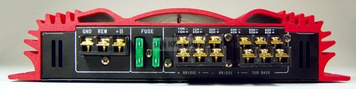

    Witam wszystkich forumowiczów
    chciałbym w tym miesiącu kupić suba JBL GTO 1214 1400w, 350 w rms... Autko jakim jeżdżę, to golfik 4, a wzmak jaki posiadam to cougar c500.6, Moje pytanie brzmi czy ten sprzęcik będzie dobrze współgrał...
    Jestem amatorem jeżeli chodzi o car audio, i nie jestem bardzo wymagający, ale chciałbym, żeby trochę masowało plecy:D

    Tyle co udało znaleźć mi się na necie to że ten wzmacniacz ma 3000w i niby 600w na mostku w rms. na e-bay te wzmaki kosztują od 80- 100euro, także pewnie to nic specjalnego. Jeszcze nie testowałem go, bo nie mam na czym. A skrzynki Szukam maksymalnie do 400zł, także niestety nie zaszaleje za tą cenę... A co uważasz, że ten JBL słabiutki jest??
    A tutaj zamieszczam zdjęcia wzmacniacza
    https://obrazki.elektroda.pl/1686947200_1301494974.jpg
    https://obrazki.elektroda.pl/3901240400_1301494975.jpg

    Racja, ten wzmacniacz to 6kanałówka, nie ma szans żeby miała tyle w mostku żeby zasilić jbl'a. Jak masz kasę i mógł byś dołożyć do wzmacniacza to sprzedaj ten i kup coś co w mostku da Ci ze 400W rms i wtedy możesz coś poszaleć.
  • #8 9344966
    Adrianleb18
    Czyli ten wzmacniacz nie nadaje się do niczego?? Szkoda, bo pewnie teraz ciężko będzie mi go sprzedać, no ale spróbuje coś pokombinować... A mieliście już może styczność ze wzmacniaczami firmy cougar?? Jak myślicie, ile będzie mógł mieć mocy na mostku?? tak myślałem, że to co piszą na necie to tylko jakieś śmieszne dane wyssane z palca, no ale trudno...

    Moce wyssane z palca. W RMS będzie miał może 5x40W +100W. Napisz jakie ma on bezpieczniki. Jest to raczej typowa chińszczyzna czyli ani mocy ani jakości się po nim nie spodziewaj.

    Adrianleb18, sprzedaj tego cougara, bo sześciokanałówką nie rozbujasz jbl'a który potrzebuje 400W rms.
    W pierwszym poście pytasz czy sprzęt będzie Ci ,,współgrał'' , więc od razu Ci mówię że NIE. Słabiutko to zagra.
