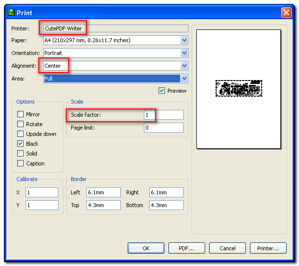

    Musisz robić wydruki ustawiając gdzie mają być wydrukowane poszczególne płytki na kartce. Od tego masz ustawienie położenia: góra prawa, góra środek, góra lewe, środek prawy, środek, środek lewy, dół prawy, dół środek, dół lewy (środkowa ramka na screenie niżej). W ten sposób można wydrukować i cały dokument na jednej stronie :) . W wypadku druku do przeniesienia na PCB pamiętaj o skali 1:1 (!).

    A po co go edytujesz?! Raz wydrukowany w skali 1:1 (dolna ramka na screenie niżej) musi pasować. Nie grzeb w PDF-ie bo pewnie wówczas coś Ci się rozjeżdża.
    Ja drukuję na 3 sposoby (w zależności jaki mi akurat pasuje):
    - albo bezpośrednio z EAGLE na drukarkę (HP 2015n, HP 2600, IP1500, HP LJ5L, 6L... nie ma znaczenia jaka; zawsze jest OK)
    - albo z EAGLE do PDF (przyciskiem na dole)

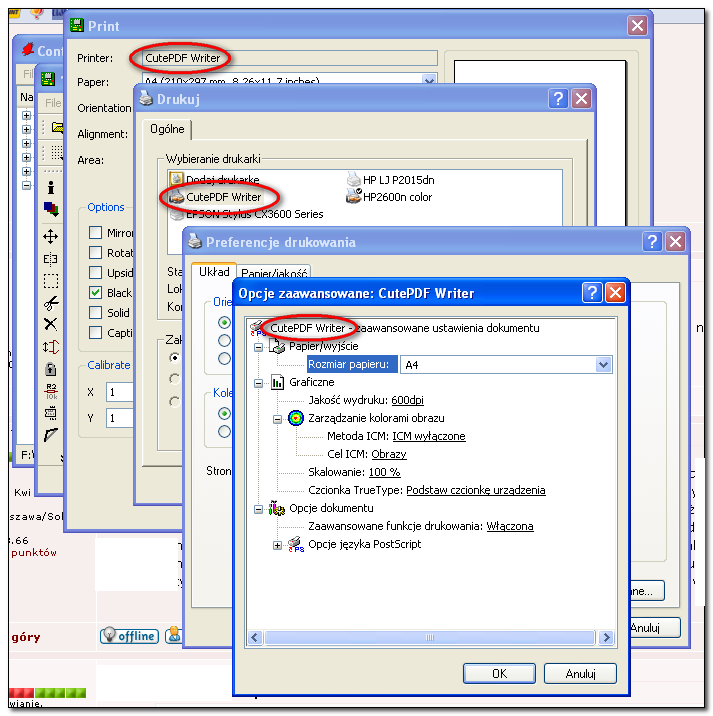

    - albo z EAGLE do PDF ale (!) z użyciem programu "CutePDF Writer" (darmowy, polecam)
    Zły rozstaw nóżek w Eaglu Zły rozstaw nóżek w Eaglu
    Nigdy nie ma problemu ze skalowaniem. Wychodzi zawsze 1:1.
    'Adobe Readera' wywal, bo to bydle jest wielkie i ma masę błędów. Dodam, że sam z AdobeReaderem zawsze miałem jakieś problemy. Teraz używam darmowego "Foxit Reader'a" i zero problemów od paru lat.

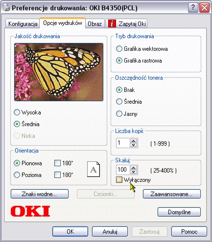

    skess85, coś masz przestawione. Może w nastawach samej drukarki? Jaka to drukarka w ogóle? Żadnego skalowania, żadnych ramek, żadnego środkowania z poziomu drukarki (!).
