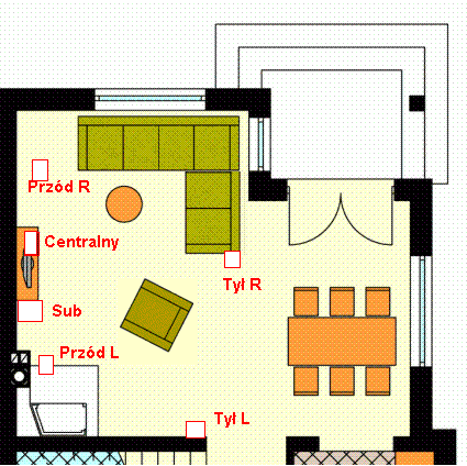

    Prosze o pomoc w jaki sposób rozmieścić głośniki do kina domowego w poniższym pomieszczeniu

    Zestaw 5.1 czy może bez subwoofera? Gdzie siedzisz podczas odsłuchów?

    Powinno to wyglądac mniej więcej tak, oczywiście wszystko zależy od tego jakie masz możliwości przymocowania glośników do ściany lub np. na podstawkach

    dzięki za odpowiedź. myślałem że udałoby sie rozmiwścić tak, aby oglądać również z kanapy. zdaję sobie zprawę, że z każdego miejsca nie będzie idelnie słychać.
    zestaw 5.1 może być.

    Da się. Tylną prawą kolumnę można umieścić na ścianie obok okna.
