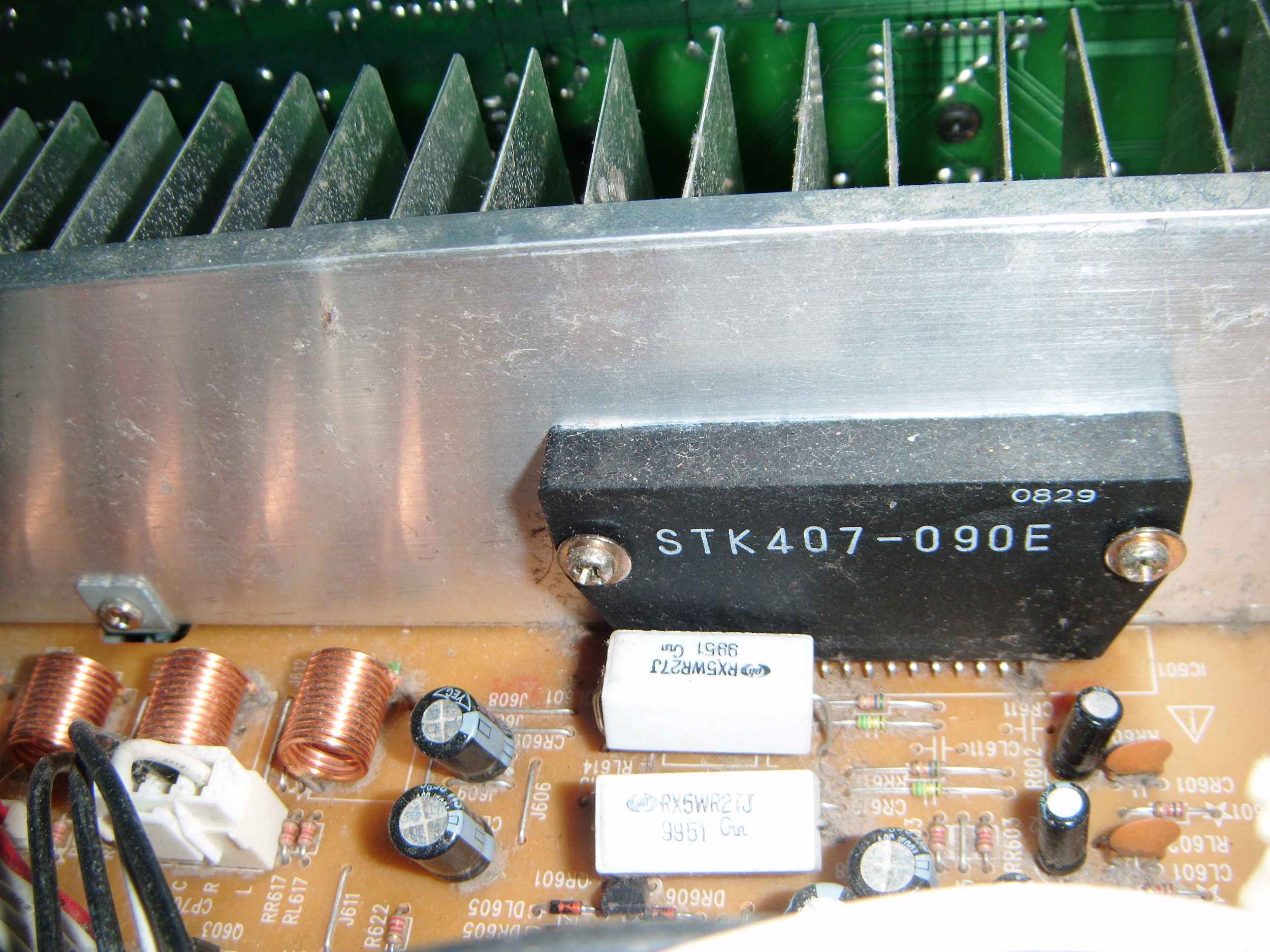

    Opis i schematy są dostępne w datasheet do którego podałeś link, razem z zabezpieczeniami przeciwzwarciowymi i innymi układami zewnętrznymi. Prostrzy na 4 a trudniejszy na 8 stronie.

    A mi chodzi czy są jakieś gotowce :)

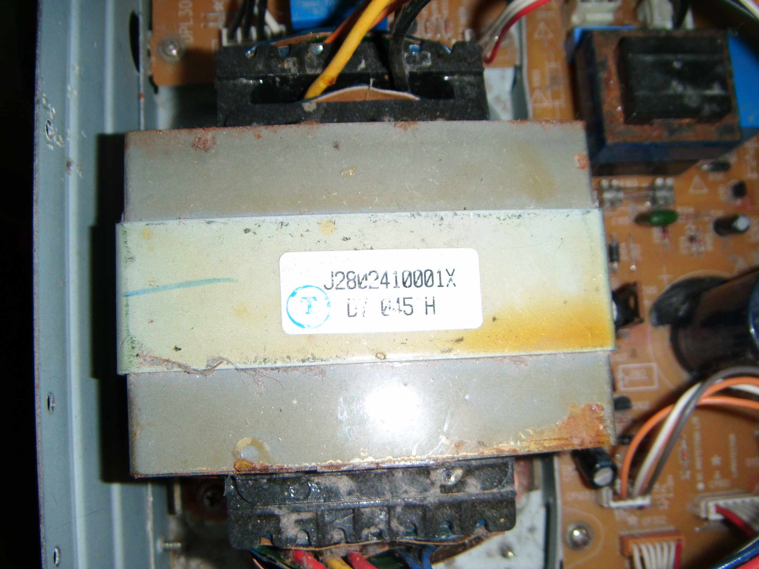

    I z tym transformatorem chce rozwiązać problem.

    Tak tam są gotowce... chyba ze szukasz gotowych płytek?
    A skoro układ działał na tym trafo to będzie działać jak to poskładasz.

    Właśnie gotowych płytek szukam. No działał.

    Poda ktoś dane transformatora ?

    nie wiem jaki to jest (skoro działał to czemu nie zmierzyć?) ale potrzebujesz zasilacza symetrycznego 33v 200W

    Bo działa i nie chce go zepsuć coś źle podłączyć i po nim ;/ On siedzi w amplitunerze. Dane jego :
    Wyjściowa moc: 2 x 50 (front) + 50(center) + 2 x 25(tył) W
    Sumaryczna moc (RMS): 200 W
    Albo żeby zbudować inny wzmacniacz na tych kościach.
    Parametry STK407-090E:
    Ucc min ±33V
    Ucc max ±52,5V
    Icc(o) 70mA
    Pout max 2x90W
    Rnom 6Ω

    Na jedna kość tyle trzeba tak ? To w takim razie jest to transformator 400 W 2x24V
