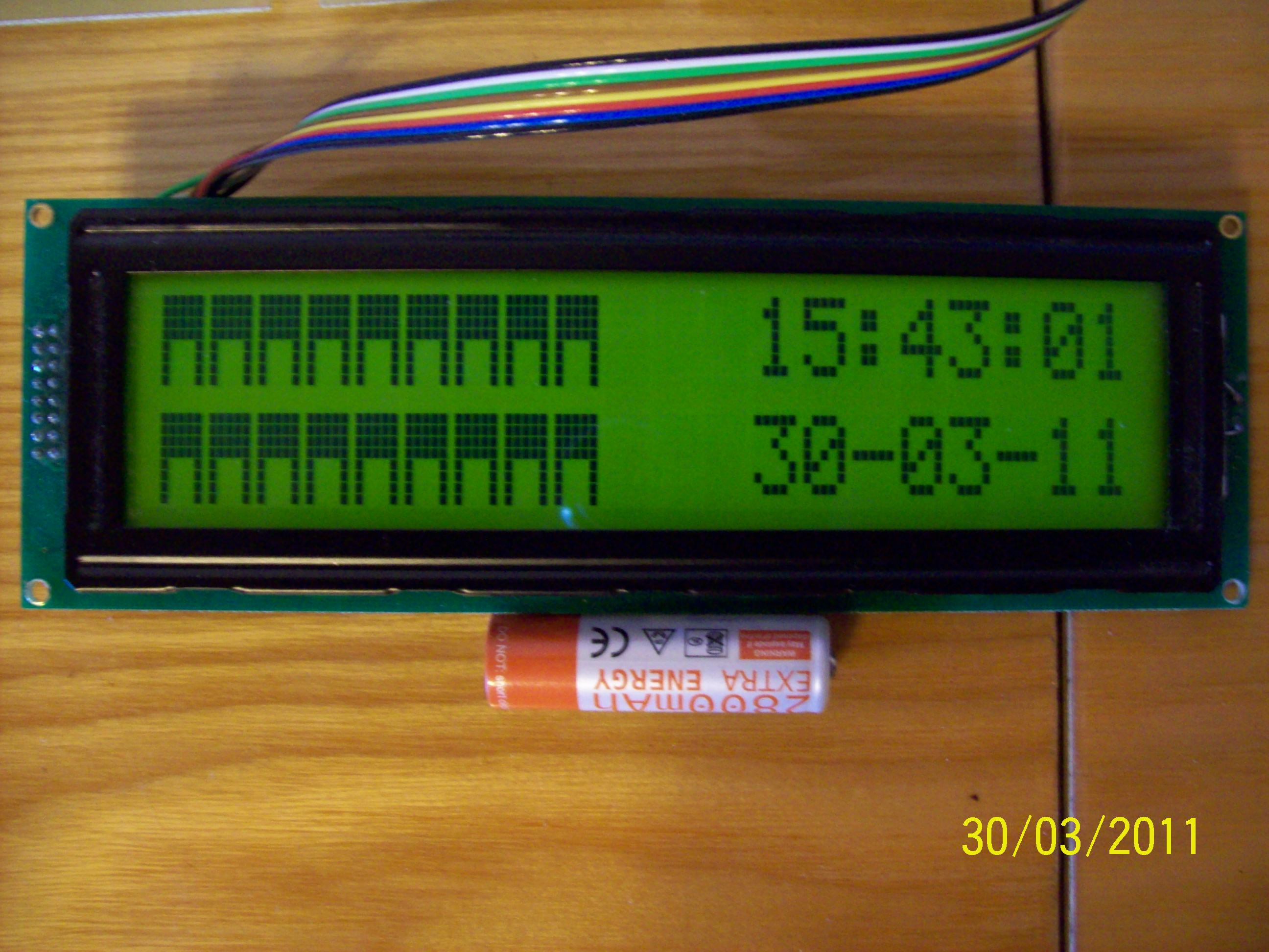

    Założenia zasilania :
    1. Silniki do rolet oryginalne z własnymi wyłącznikami krańcowymi.
    2. W każdym pokoju niestabilny przycisk do sterowania lokalnego + przycisk przy drzwiach wyjściowych.
    3. Całość zabudowana we wnęce wykonanej w ścianie - na zewnątrz widać tylko wyświetlacz i trzy przyciski sterujące.
    4. Do tego samego miejsca doprowadzone przewody z przycisków lokalnych oraz z fotorezytora.
    Zadania centralki:
    1.Wyświetlanie informacji o stanie każdej rolety
    2.Odczyt informacji z fotorezystora
    3.Wprowadzanie ustawień
    4.Wysyłanie sygnału o otwarciu, zamknięciu, zatrzymaniu i uchylaniu do wszystkich rolet
    5.Możliwość podłączenia odbiornika radiowego i innych czujników
    Na płytce centralki znajduje się atmega32 i atmega8 + zegar czasu rzeczywistego PCF8583P z baterią oraz listwy i goldpiny pozwalające podpiąć przewody zasilające, sterujące, wyświetlacz i fotorezystor oraz przyciski (góra, dół, OK).
    Przyciski centralki służą do otwierania (góra) lub zamykania(dół) wszystkich rolet.
    Przycisk OK naciśnięty dłużej niż 2 sek. wprowadza nas do ustawień, ale tylko wtedy, gdy żadna z rolet nie pracuje. Podczas pracy wszystkie przyciski przyjmują funkcję STOP.
    Gdy jesteśmy w ustawieniach - sterowanie lokalne oraz od drzwi wejściowych nadal działa, nieaktywne jest wtedy "uchylanie" i fotorezystor. Natomiast przyciski centralki służą wtedy tylko do wyboru i ustawień.
    Ustawienia centralki:
    1.data i czas
    2.włączenie, wyłączenie owierania i zamykania z czujnika zmierzchowego
    3.włączenie lub wyłączenie funkcji "uchyl"- uchylenia rolety lub kilku o danej porze
    4.kalibracja czujnika
    Czas uchylania ustawiony na 00:00 powoduje dezaktywację tej funkcji.
    Stan rolet z piętra prezentowany jest na wyświetlaczu w górnej linijce, a z parteru na dolnej za pomocą 5-ciu znaków:
    1.strzałka w górę- otwieranie
    2.strzałka w dół- zamykanie
    3.pełny prostokąt-zamknięta
    4."pół" prostokąta-uchylona (po STOP)
    5."pusty" prostokąt- otwarta
    W górnej linijce jest też symbol pustego(w dzień) lub pełnego(w nocy) "koła" o ile włączono korzystanie z czujnika zmierzchowego.
    Gdy czujnik zmierzowy zaczyna działać symbol zaczyna migać.
    Aby zapobiec przed "przypadkowym" zamknięciem, lub otwarciem rolet przez czujnik- jest uwzględniony w programie czas wschodu i zachodu słońca z "dokładnością" do dziesięciu dni, oraz czas 5-ciu minut podczas których czujnik musi być zaciemniony lub oświetlony(histereza).
    W dolnej linijce wyświetlany jest symbol "uchylania", gdy ta funkcja jest aktywna.
    Podczas pracy którejkolwiek rolety w tym miejscu mruga gwiazdka.

    Problemem było załączanie centralne:
    Załączenie wszystkich przekaźników na raz kończyło się restartem programu w centralce.
    Rozwiązałem to w ten sposób, że kolejne rolety załączane są z opóźnieniem 200ms (co widać na załączonym filmiku).
    Sterownik rolet zewnętrznych Sterownik rolet zewnętrznych Sterownik rolet zewnętrznych Sterownik rolet zewnętrznych Sterownik rolet zewnętrznych Sterownik rolet zewnętrznych Sterownik rolet zewnętrznych Sterownik rolet zewnętrznych
    Obudowy brak, gdyż jak pisałem całość będzie zabudowana we wnęce wykonanej w ścianie- na zewnątrz tylko wyświetlacz i przyciski.
    Widoczny bałagan z przewodami jest tylko i wyłacznie z tego powodu, iż trzeba to było jakoś połączyć, aby przeprowadzić poprawność działania całości.
    Na miejscu wszystko będzie łączone taśmą wielożyłową (nie znam teraz długości).
    Płytki wykonane metodą termotransferu.
    Program napisany w Bascom.
    Trochę inny układ- centralka w jednym miejscu, natomiast sterowniki rolet zabudowane w każdym oknie, pracuje już 3 lata i jak na razie bez problemów.

    Mam dwa pytania:
    1. Każdy moduł lokalny ma oddzielne przewody sterowania do centralki?
    2. Moduły mają jakieś połączenia do komunikacji między sobą, czy komunikacja odbywa się przez centralkę?
    Projekt bardzo ciekawy, choć kabelkologia troszkę straszna mi się wydaje. Myślę, że dałoby się to zrobić ciut lepiej, ale i tak mi się podoba...

    Piszesz: "Do tego samego miejsca doprowadzone przewody z przycisków lokalnych oraz z fotorezytora ."-tzn do centralki, jeśli dobrze rozumiem. A gdzie się znajdują sterowniki? Jeśli przy roletach, to pojawia się drugie pytanie:czy gabaryty sterowników pozwalają schować je w puszkach elektrycznych, gdzie zwykle dochodzą kable rolet?
    Układ wdaje mi się dość mocno skomplikowany jak na realizowane funkcje, ale to moje subiektywne odczucie.
    Podziw dla włożonej pracy.

    od cholery tych kabli - nie wiem jak daleko są od siebie kolejne rolety ale pewnie występują w grupach - aż się prosi o coś w stylu I2C
  • #9 9343247
    ^Rachel
    dokładnie, a poza tym dlaczego wykorzystałeś tam Atmega8 ? zobacz ile masz portów niewykorzystanych, dałoby to się zrobić chociażby na Attiny2313 ( lub mniejszym ) , zaoszczędziłbyś tym samym trochę grosza. Tak samo, powinieneś zastosować jakiś interfejs do komunikacji.
  • #10 9343295
    Duch__
    Czemu nie ma jakieś wspólnej magistrali? Ograniczyło by to liczbę przewodów. Te moduły wykonawcze aż się proszą o to żeby były wykonane po części w technologii SMD. Projekt rozbudowany i interesujacy, ale nie do końca przemyślany.
  • #11 9343346
    Svavo
    Mógłbyś nawet zastosować jakieś tanie moduły radiowe.
  • #12 9343524
    Ad1. Każdy moduł ma 2 przewody komunikacji z centralką, z czego jeden jest wspólny(informacja z centralki do wszystkich sterowników "leci" po jednym przewodzie)
    Ad.2 Komunikacja odbywa się przez centralkę
    Jest to połączone przewodami "byle jak" na stole w celu wykonania prób.
    KBCH napisał:
    Jaką metodą wykonałeś płytki? Dosyć ładnie wyszły bez podżarcia "na szerokości" jedynie płaszczyzna została trochę ruszona
    Termotransfer- drukarka laserowa + laminarka lervia kh4410 + wytrawiacz B327
    Adriano1322 napisał:
    mógłbyś wrzucić jeszcze jakieś fotki np gdzie to wszystko jest podłączone no i czy kosztowne jest zrobienie czegoś w ten deseń.
    Będzie to montowane dopiero po remoncie - więc fotki później.
    Jeśli chodzi o koszt, to wydaje mi się, iż nie jest źle- mniej więcej ze zdjęć można sobie wyliczyć - wszystkie części widoczne.
    Znacznie więcej kosztowała praca ;)
    Sterowniki razem z centralką są w jednym miejscu.
    Gabarytowo niestety nie mieszczą się w puszce- inne było założenie wykonania.
    Może to tak wygląda przez te "cholerne" przewody ;)
    mick napisał:
    Mam pytanie czy przewidziałeś pomiar prądu i wykrywanie ewentualnych przeciążeń?
    Zrezygnowałem z tej opcji- będzie tylko bezpiecznik.
    IMEX napisał:
    W sterowniku widzę kwarc 8 Mhz - po co?
    w jaki sposób się komunikują widać 2 strzałki i P - opisz to?
    w driwerach (te na m8) masz stabilizator 5V na 100mA? - jest za słaby chyba?
    Komunikacja za pomocą tranzystorów? - zapewne jako wzmacniacze
    Kwarc 8Mhz w centralce- dużo się dzieje w przerwaniu + obsługa wyświetlacza.
    Mogłem ustawić fusebity ale dałem kwarc.
    Dwie strzałki: wyjście do centralki i wejście z centralki.
    P- podłączenie przycisku lokalnego.
    Komunikacja za pomocą długości wystawionego impulsu.
    5V 100mA - wystarczające - max pobór prądu przy załączonym przekaźniku to 50mA.
    Tranzystory jako wzmacniacze- zgadza się.
    Do każdego sterownika jest doprowadzone zasilanie(2 przewody) + 2 przewody z przycisku lokalnego + 1 przewód do wysyłania informacji do centralki + 1 przewód wspólny do odbierania informacji z centralki.
    Przewodów zasilających i z przycisku nie da się uniknąć.
    Pozostaje jeden wspólny(odbiór informacji) + po jednym na wysyłanie informacji do centralki.
    Będzie to wszystko razem w jednym miejscu.
    Wiem- wygląda to teraz tragicznie, ale to tylko połączenia w celu sprawdzenia poprawności działania.
    Dlaczego Atmega8:
    1.Bascom - trochę ponad 4k kodu wynikowego.
    2.Jedno takie urządzenie(w innej konfiguracji) zrobiłem 3 lata temu więc powieliłem płytki- Atmega była w tedy w cenie około 4-5zł (parę sztuk zostało)
    Na temat przewodów odpowiedziałem powyżej.
    Nie było zamiarem wykonywania tego w technologii SMD, gdyż nie ograniczało mnie miejsce, w którym to będzie zmontowane. Poza tym oczy już nie te ;) więc i łatwiejsze wykonanie.

    To aż się prosi o wykorzystanie łączności szeregowej w formie łańcuszka. Po co ciągniesz przyciski lokalne do centralki? Nie możesz ich do sterownika lokalnego podłączyć? Całość stanowczo przekomplikowana pod kątem komunikacji. A starczy nadać każdemu sterownikowi lokalnemu własne ID i przesyłać dane szeregowo z ID na samym początku ramki. Wybrać kilka kodów ID jako kody grup lub kod wszystkich modułów i masz sterownik dużo prostszy w departamencie kabelkologii. Ponadto chyba sterowniki lokalne niewiele robią poza sterowaniem przekaźnikami...
  • #14 9343574
    mirobo
    Przecież są wpięte do sterownika lokalnego.
    A wszystkie sterowniki lokalne są w JEDNYM miejscu razem z centralką.
    Tak - zgadzam się z tym.
    Nie pomyślałem nad tym rodzajem komunikacji.
    W moim przypadku mam 17 przewodów o długości około 50cm więcej.
    Oprócz sterowaniem przekaźnikami jest jeszcze:
    1. ustawianie max czasu otwierania.
    2. ustawianie funkcji uchylania +zał i wył tejże funkcji
    4. odbiór i wysyłanie informacji z i do centralki.
    5. obsługa przycisku lokalnego ;)

    Wyświetlanie na LCD jest takie wolne jak na filmie ? czy to wina nagrania?
    Ja bym zastosował M128 - 2 płytki jedna nad drugą lub nawet 3 - małe zgrabne bez kabli i sporo taniej
    A więc po kolei, jeśli ktoś nie doczytał, lub o czymś zapomniałem:
    1. Jest to wszystko w jednym miejscu, bardzo obszernym i nie zależało mi na miniaturyzacji.
    2. JEST niezależne sterowanie każdej rolety osobno- są przecież sterowniki lokalne, które spełniają właśnie tę funkcję. Centralka steruje tylko zamykaniem z czujnika zmierzchowego, uchylaniem i centralnego przycisku przy drzwiach wyjściowych, oraz zobrazowaniem całej "akcji" na wyświetlaczu.
    2. Nie chciałem stosować ani M128, ani nie miałem zamiaru umieszczać wszystkiego na jednej, czy dwóch płytkach. W razie awarii któregoś sterownika reszta działa normalnie i wystarczy mi na szybko wymienić małą płytkę. Problemem też nie jest centralka- jest tam parę rzeczy, a wymiana atmegi i wgranie programu- kwestia kilku minut.
    3.Kwestia kabli- dołączyłem na szybko narysowany schemat połączeń:
    a.zasilanie - 2 przewody
    b.wysyłanie info z centralki do sterowników - 1 przewód
    c.doprowadzenie przycisku do sterowników - 18 przewodów(druga strona do wspólnego GND.
    Powyższe przewody są nieuniknione.
    d.wysyłanie informacji z każdego sterownika do centralki- 18 przewodów.
    I tu może jest błąd, bo mógłby być 1 przewód, ale i tak trzeba by było przemostkować wszystkie wyjścia ze sterowników.
    Jeśli chodzi o wyświetlanie, to wina filmu (kiepski aparat).
