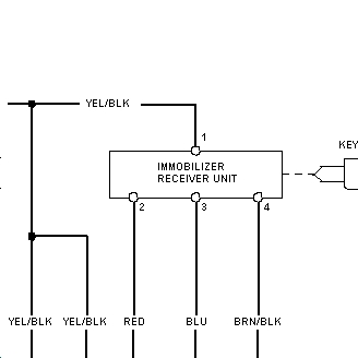

    Mam następujący problem z immobilizerem od Hondy CR-V z 2000 roku. Otóż wcześniej miałem jakiś problem z napięciem, skutkiem czego przepaliła się część elektryki. Spaleniu uległ między innymi immobilizer znajdujący się przy kluczyku.

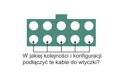

    Problem polega na tym, że spaleniu uległa również wtyczka i końcówka kabla podłączana do owego immobilizera. Wtyczka ma 5 pinów, a kabelki są 4 i nie wiem w jakiej kolejności je podłączyć. Nie chcę próbować na ślepo, obawiam się, że mogę w ten sposób spowodować więcej uszkodzeń.
    Jeśli ktoś zna rozwiązanie to proszę o pomoc.

    Działaj:
    Honda CR-V 2000 kabel od immobilizera

    Dzięki, tylko nie o to dokładnie mi chodziło. Znam kolory izolacji tych kabli, ale nie wiem jak powinny zostać umieszczone w wtyczce, która jest podłączona do immobilizera.
    Który pin ma pozostać wolny. Kable są cztery, a wejść pięć.

    Obejrzyj dokładnie gniazdo modułu IMMO, piny wejściowe powinny być oznaczone cyframi
