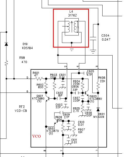

    Witam, w radiu jest fizyczny brak filtru przy VCO, ze schematu bliźniaczego midland`a 1001z odczytalem że to może być filtr oznaczony "3176z", jak odczytać to oznaczenie? Próbowałem z filtrami z innych CB, ale kończyło sie nadawaniem na innej czestotliwości, lub dziwnym zjawiskiem, tzn częstotliwość zwiększała sie z upływem czasu, zaczynała od 26,9 kończyła na 28MHz.

    To jest filtr (obwód rezonansowy) generatora VCO.
    Wycinek schematu :
    Midland 1000, brak filtru - jaki powinien być?
    Lecz jest tutaj inny problem.
    napisałeś :
    Częstotliwość VCO jest inna niż te podane. :cry:

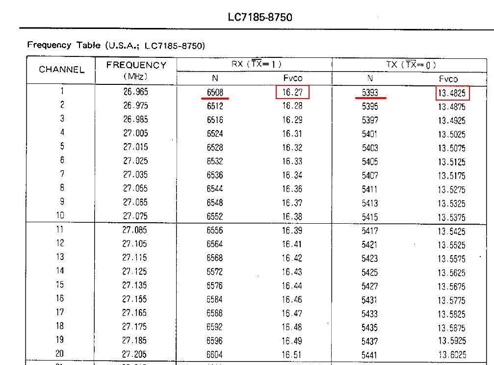

    SP8JZ napisał:
    Apropo kwarcu włączanego bezpośrednio na nogi LC7185 obserwuję, że producenci na nasz rynek coraz częściej stosują w miejsce schematowego 10,240 kwarce 10,2381MHz.
    I to jest właśnie zaletą tego, że wkładają takie a nie inne kwarce we wzorcu PLL-a.
    Zobacz na przykładzie, że jeżeli n podziału (przykładowo na CH1) to :
    Przy 10,240MHz - RX n=6508 to VCO=16,270MHz a TX=13,4825MHz
    Przy 10,2381MHz - RX n=6508 to VCO=16,26698MHz a TX=13,48MHz
    I tak :
    przy wzorcu 10,240MHz to :
    RX=26,965MHz a TX= 26,965MHz
    przy wzorcu 10,2381MHz to :
    RX=26,96198MHz (co wypada o -81,1Hz) a TX=26,960MHz
    Gdzie n podziału wzorca jest =4096
    A niedogodnością RX przy wzorcu 10,23981MHz, to różnica o -81,1Hz od "0" kanału (do przyjęcia dla AM-u).
    Możemy wnioskować, że kwarc we wzorcu PLL o częstotliwości 10,2381MHz jest tylko zaletą dla pasma Polskiego w tzw. "zerach" częstotliwości. :D
    Snarbi napisał :
    Kwarc jest 10.240, całe zjawisko mogę nagrać i przedstawić.
    Wydaje mi się, że masz tu problem z samym rezonatorem kwarcowym 10,240MHz, który jak widać jest do wymiany.

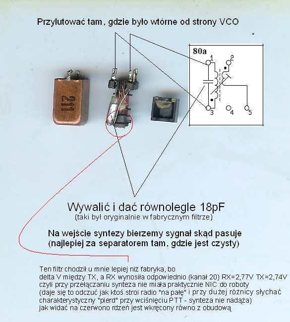

    Ja nie mogę ile można się pitolić z głupim fitrem. Zawsze jak ktoś rozwali ten filtr to jest płacz i lamentowanie.
    Kto każe koledze szukać identycznego filtra ? Nikt nie powiedział, że musi być tak jak producent tego chciał.
    Wziąć zwykły filtr 7x7, wywalić z niego bebechy tak jak jest na foto.
    Kondensator papierowy, miedziana obudowa i ferromagnetyk ląduje w śmietniku.
    W miejsce kondensatora dajemy 18pF, bo taki kondzioł idzie (był) fabrycznie w oryginale wewnątrz filtru.
    W miejsce rozwalonego filtru wstawiamy 7x7 z tym, że:
    wykorzystujemy tylko uzwojenie wtórne, bo tylko no jest ospowiedzialne za oscylacje
    Uzwojenia pierwotnego nie montujemy, bo po co komplikować sobie życie.
    Pierwotne jest potrzebne tylko do zwrócenia sygnału do syntezy, więc szukamy gdzieś tego sygnału ZA SEPARATOREM
    Z resztą pochwalił się kolega, że ma czym szukać sobie sygnałów, więc na pewno kolega go znajdzie :D
    Żebym ja się takiego sprzętu kiedy dorobił.....
    Cewkę przed chwilą testowałem i radio śmiga aż miło lepiej niż oryginał, bo zakres strojenia powiększył się z 1,0V - 7,0V do 0,8V - 8,2V, a delta V między TX a RX wynosi mniej niż drugie zero po przecinku
    Być może mam dobre wyniki tylko dlatego, że mam pod ręką akurat tylko kondensatory kompensowane temperaturowo
    SP5ANJ podał ile powinna wynosić częstotliwość VCO stroimy gdzieś w okolicach środka czyli w ok. 3,5-4V

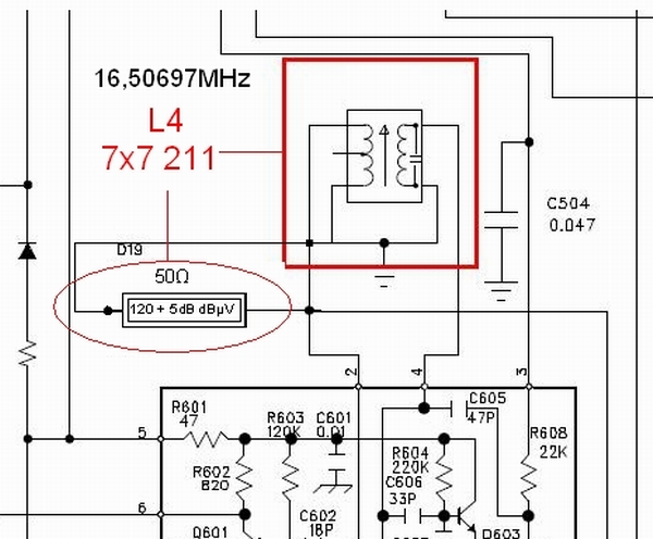

    Koledzy dlaczego nikt nie zwrócił mi uwagi, że cewka 7x7 ma do wykorzystania drugie uzwojenie ? :idea:
    Przed chwilą zrobiłem pomiar z wykorzystaniem drugiego uzwojenia filtru.
    Okazuje się, że w przypadku zastosowania cewki 7x7 211 sygnał jest większy, niż w oryginalnym filtrze, czyli w przypadku kombinacji wychodzi to kombinatorowi tylko na zdrowie :D
    Podaję pomiar, jaki zrobiłem przy zatrzaśniętej PLL na 20 kanale, częstotliwość 16,50697MHz ABS mierząc napięcie w.cz. bezpośrednio na zaciskach uzwojeń wtórnych obu filtrów. A więc tak:
    Cewka oryginalna L4 3176z: 112dBµV/50Ω
    Cewka L4 7x7 211: 120dBµV + 5dB
    (wybaczcie, ale muszę tak zapisać, bo skończyła mi się skala na mikrowoltomierzu selektywnym - mam 120 max.)
    Przepraszam z góry, że podaję w mikrowoltach, ale nie mam akurat sondy w.cz. pod ręką.
    Napięcie jest zmierzone przy obciążeniu 50Ω. Obciążenie ma minimalny wpływ na obwód rezonansowy.
    Czyli suma sumarum można z powodzeniem stosować cewkę 211
    Kol. SP5ANJ wybacz, że posłużyłem się Twoiim schematem.
    Mam do Was prośbę Koledzy jakbuście narysowali schamet wpęwicia tej cewki, to było by super.
    Acha jeszcze jedno - nie ma znaczenia, który koniec uzojenia traktujemy, jako początek i koniec
    Mam nadzieję, że Kolega specjalista z przyrządamie poradzi sobie z tym bez problemu :D
    PozdrawiamΩ

    Działa też w alano-100 + podobnych sprawdzone w/g opisu na wielu takich radiach, czyli:
    cewka 7x7 211, wywalić rdzeń i kondensator ze środka (wsadzali tu różne kondzioły) i dalej uzwojenie pierwotne tam gdzie był kondensator pasuje do ścieżek, natomiast wtórne żeby pasowało trzeba albo zrobić dziurkę w płycie, albo przestawić nogę filtra. Ja przestawiam nogę filtra i pasuje 1:1. Układ rusza z kopyta z wykręconym (prawie) na maksa rdzeniem trzeba tylko dobrać pojemność rzędu +/- 5...15pF i dostroić żeby oba napięcie strojące (nadawanie/odbiór) były jak najbliżej siebie celem wyeliminowania tzw. "pierdnięcia" w chwili włączenia PTT.
    Zdaje się, że cewka 211 to trafione lekarstwo jak jakiś niepełnosprytny mechanior zniszczy T7 za długą śrubą wkręcaną do mocowania. Apropos zdaje się, że UKE ściga producentów CB m.in. za to pierdnięcie defniując, że nie spełnia norm w zakresie załączenia nośnej czy jakoś tak jest to też wkurzające w łączności, więc zawsze dostrajam żeby to wyeliminować zajmuje to dłuższą chwilę, ale zawsze działa idealnie się dostraja, zero problemów.
