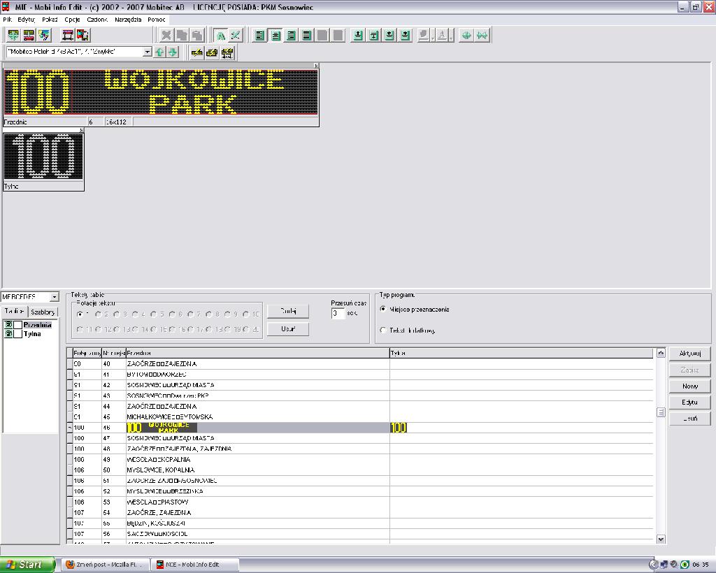

    A propos sterowania - wszystkie tablice czytają rekord aA (wysłanie własnego tekstu na tablice) czy są takie, które potrafią tylko wyświetlać zaprogramowane bitmapy? Jeśli rekord jest w standardzie to teoretycznie wszystko powinno się dać w ten sposób wysterować (i łatwo by było napisać translator z RS485-R&G na IBIS)
    I jeszcze z tą transmisją - znaczy że dane idą tylko po 2 żyłach - WBSD i WBES, a 2 pozostałe służą do zaznaczenia urządzenia wysyłającego i ustawiania trybu (master-slave)?
  • #18 9571775
    Pluta Grzegorz
    W Sosnowcu do kasowników używam STR1,2 ze skasowanych Ikarusów

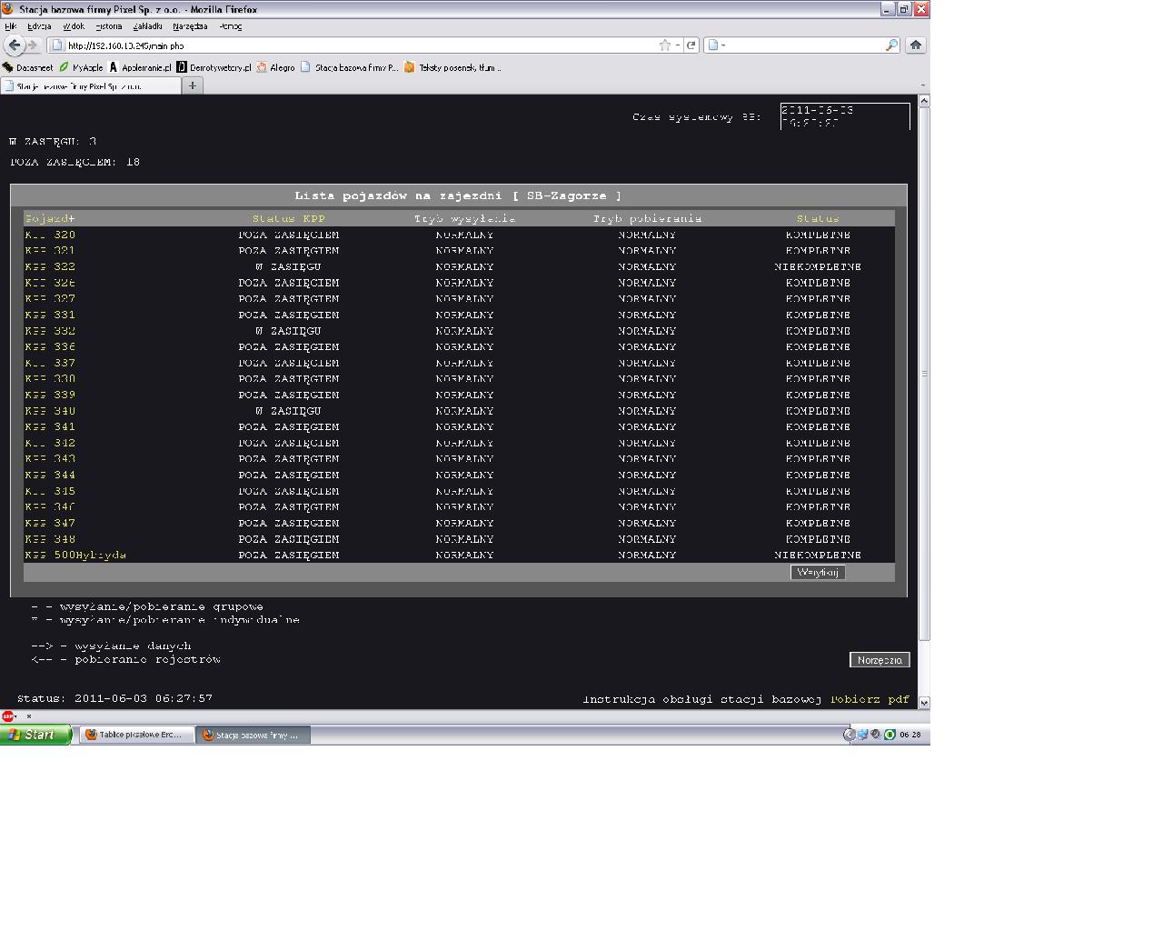

    System R&G ma podstawową wadę , nie wiadomo jak będzie wyglądał tekst na tablicy , nie ma wyboru czcionki a jak tablica jest FLIP DOT to napis za długi będzie ucięty , w diodowych jest automatyczny SCROLL. Zaleta systemu to taka że ten co pisze np w Taranie nie musi się znać na tablicach itp.
    W PIXEL tak już nie jest , tu trzeba zadeklarować jakie tablice się ma na pojeździe i ile ich jest , numeracja jest taka 0- przód 1- bok 2- tył 3-wewnętrzna itd
    To samo się ma do tablic zachodnich tam widzę jak będzie wyglądał napis , oraz mam możliwość wybrania czcionki.
    Nowe systemy Niemieckie można programować za pomocą sieci WiFi . Znacznie lepsze niż nasze radiowe.
    Zarówno PIXEL jak i R&G można programować radiowo w PIXEL komputer KPP2 jest zintegrowanym systemem wraz z tzw"gadaczką"
    R&G ma słaby zasięg trzeba być w odległości nie więcej jak 20 metrów od anteny stacji PWI.
    PIXEL ma zasięg 1km ponadto KPP2 jak wyłączymy nie wyłącza się tylko jest uśpiony , ale w tym czasie zrzuca raport lub też pobiera nowy rozkład jazdy ze stacji bazowej , która jest serwerem strony pracująca na Liniksie.
