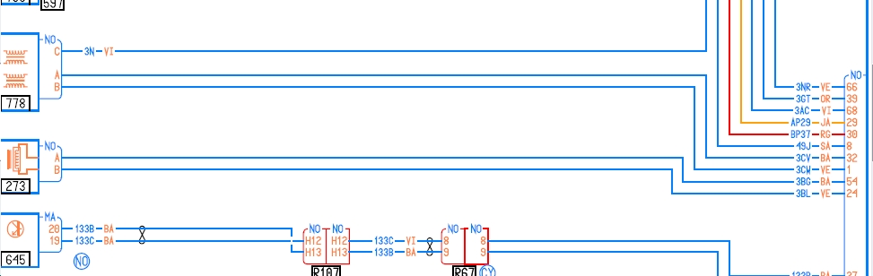

    Poszukuję schematu silnika i opis pinów sterownika Renault Clio III 05r. 1.2 8V Siemens EMS3132.Z góry dzięki.

    Sterowanie wtryskiwaczami i impulsy na cewkę,które piny i schemacik dobrze z kolorami

    Przepustnica na linkę czy elektryczna bo nr. ze stera nic mi nie mówi? I to jest clio III(całkowicie nowy model ale silnik 8V????) czy II po lifcie(model od 2001r)?
    Jak ten drugi to pasuje od rocznika 2003 z motorkiem D7F:
    Szpryce:
    Renault Clio schemat i opis pinów
    I cewka:
    A,B-sterowanie
    C-zasilanie

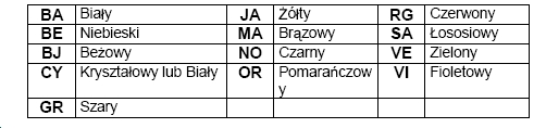

    Kolorki:

    Tak to jest II po lifcie ale w III-ach też były 8V do 08r.Sterownik ten jest na dwie kości to ten schemat?

    Ten, numeracja jak by była jedna kość (lecisz po kolei, od początku do końca
    i następny rząd) Sterownik rzeczywiście wygląda na dwie wtyki ale spotkałem instalację z jedną obejmującą oba gniazda, ster chyba syrius 32 albo 34

    Ok wielkie dzięki.Pokazałeś mi ciekawą rzecz z tą numeracją że jedna i dwie kości nr. pinu odpowiada za to samo przynajmniej w tym przypadku.Dzięki
