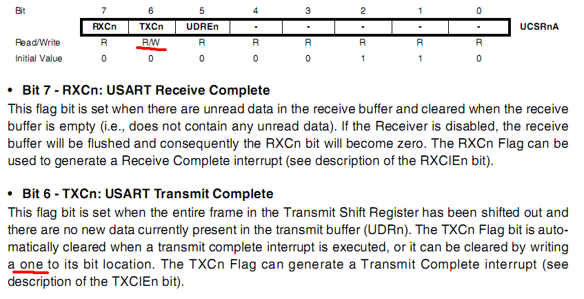

    Jest jeszcze flaga TXC (UCSR0A.6) której można używać zamiast UDRE (UCSR0A.5), ale trzeba ją manualnie resetować po odczycie. W datasheet jest chyba błąd, bo każą wklepywać do niej "1" aby ją zresetować - gdzie tu logika?

  • #6 9529794
    tmf
    Wbrew pozorom jest tu logika, wystarczy pomyśleć jak to jest sprzętowo realizowane. Zresztą Atmel w jednej z not wyjaśnia skąd resetowanie poprzez wpisanie jedynki się wzięło.
  • #7 9529838

  • #8 9530083
    tmf
    Z AVR-libc: The solution is simple: writing a logical 1 to it requires only a single OUT instruction, and it is clear that only this single interrupt request bit will be cleared. There is no need to perform a read-modify-write cycle (like, an SBI instruction), since all bits in these control registers are interrupt bits, and writing a logical 0 to the remaining bits (as it is done by the simple OUT instruction) will not alter them, so there is no risk of any race condition that might accidentally clear another interrupt request bit.
    Jest jeszcze drugi powód - taka flaga jest zapewne realizowana jako przerzutnik - wejście w przerwanie go ustawia (sygnał Set), a ty go zerujesz podając sygnał Reset dla przerzutnika. Pewnie jest to prostsze do realizacji niż tworzenie pełnego rejestru.
